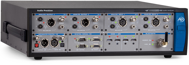

Άσε ρε Κώστα, που θα μας μάθεις εσύ πως και ποιες μετρήσεις γίνονται στους audio ενισχυτές.
Μια γεννήτρια τετραγωνικού παλμού, και ένας budget παλμογράφος Rigol των 200Mhz αρκούν (κόστος και για τα δύο κάτω από χιλιάρικο). Μη σε πω ότι ένας Tektronix καθοδικού σωλήνα από eBay, είναι πιο καλή επιλογή. :rolleyes:
Αυτές οι υπερτιμημένες παπάτζες από κάτι εταιρίες σαν την Audio Precision, βλέπε Ap 2700, ApX555, που ξεκινούν από τα 30 χιλιάρικα, είναι για να ρίχνουν οι κατασκευαστές, στάχτη στα μάτια των ανίδεων.
http://www.axiomtest.com/Analyzers/...o-Precision/APX555/Audio-Analyzer,-2-Channel/
Ρε εδώ μιλάει η κοινότητα του DIY, τι να μας πεις και συ βρε κακομοίρη. :roflmao:

Συγνώμη, αλλά οι θόρυβοι, μετρούνται. Οι παραμορφώσεις επίσης είναι μετρήσιμα μεγέθη.
Στους ενκορ ή στους χυπεξ που λες, είδες υψηλές μετρήσεις θορύβου ή παραμόρφωσης;
Γιατι εσυ στους UCD δεν βλεπεις υψηλες παραμορφωσεις ? , για κοιτα πιο καλα ! :D .
[DOUBLEPOST=1484567474][/DOUBLEPOST]
Εσυ μαθε να " αποκωδικοποιεις " τους τετραγωνικους παλμους πρωτα και μετα πιασε τα AP :D .
