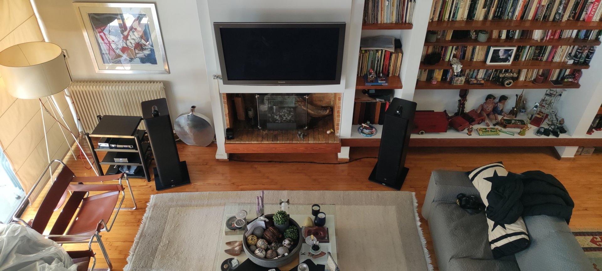

Όπως και να έχει δεν είμαι πολύ ζεστός στο να βελτιώσω τον χώρο για διάφορους λόγους. Υπάρχει το ενδεχόμενο ανακαίνισης (αν και δεν είναι σίγουρο το πότε ακριβώς), δεν ακούω εκεί μουσική και πρέπει να πάρει προτεραιότητα και ο άλλος χώρος (που χρησιμοποιείται από μένα και πολύ περισσότερο). Υπάρχει και πάντα το πρόβλημα του καρφωτού παρκέ κακής ποιότητας που μεταφέρει ενέργεια. Αυτό δεν φτιάχνεται αν ξηλωθεί. Έχω βάλει τις βάσεις που φαίνονται στην φωτό, έχουν βοηθήσει πάρα πολύ αλλά δεν έχουν λύσει το πρόβλημα.
Αυτό δεν σημαίνει ότι δεν θα κάνω κάτι αν έχει αισθητό αποτέλεσμα και είναι εφικτό. Αλλά δεν νομίζω να μπορεί να γίνει αυτή η συζήτηση έτσι από εβδομάδα θα σας δώσω διαστάσεις και θα προσπαθήσω και μια στοιχειώδη κάτοψη για να ξέρουμε γιατί μιλάμε.

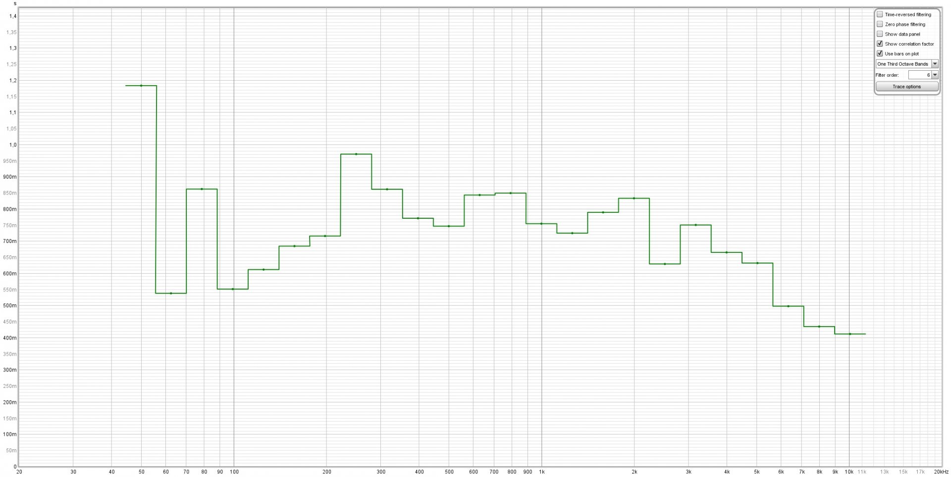

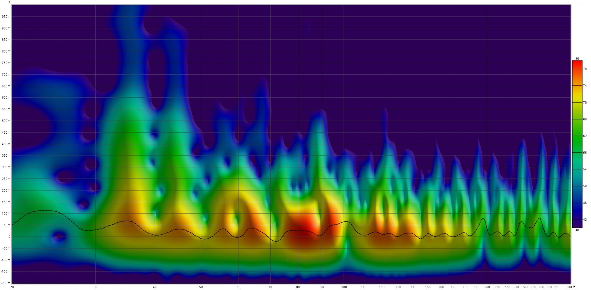

Επανέρχομαι με μερικά στοιχεία για τον χώρο.
Διαστάσεις: 8 χ 6 χ 4.75μ (ΜxΠxΥ)
Εμβαδό: 48.83m2
Όγκος: 227m3
Μια πρόχειρη κάτοψη του χώρου. Επαναλαμβάνω ότι είναι διώροφο με σκάλα και εσωτερικό μπαλκόνι.

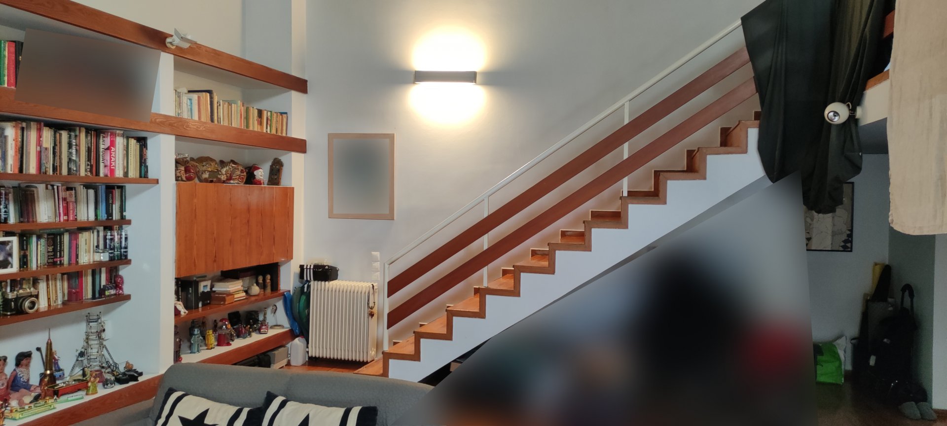

Για διευκόλυνση σας βάζω πάλι και εδώ την φωτογραφία που δείχνει τα ηχεία.

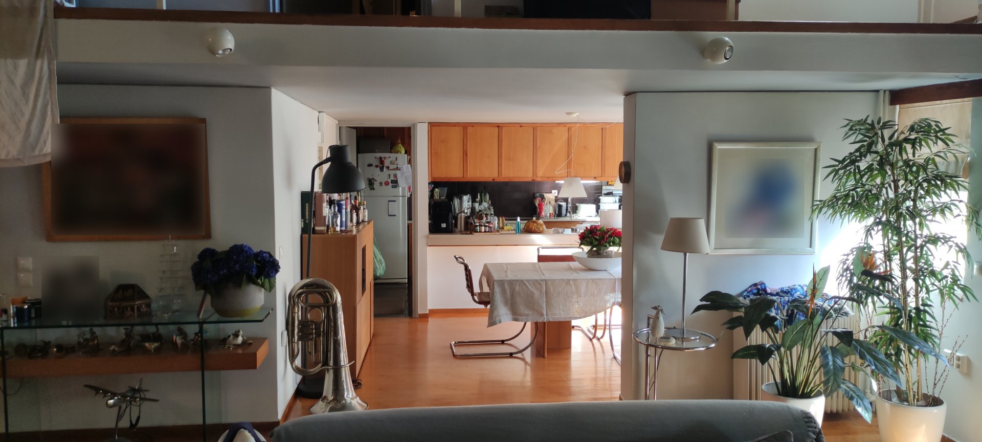

Αυτός είναι ο χώρος πίσω από τον καναπέ και τα ηχεία. Δεν είναι καθαρός τοίχος αλλά κάνει ένα μεγάλο κενό που οδηγεί στην τραπεζαρία και στο σαλόνι. Δεν έχει συμπεριληφθεί στις πιο πάνω μετρήσεις αλλά σίγουρα επηρεάζει το decay time. Στο πάνω μέρος φαίνεται και το εσωτερικό μπαλκόνι.
Εδώ είναι η δεξιά πλευρά σε σχέση με την τοποθέτηση των ηχείων. Απέναντι απ’ αυτή την πλευρά υπάρχει μια μεγάλη μπαλκονόπορτα όπως φαίνεται και στην πρόσοψη.
Τι θα μπορούσα να κάνω γι’ αυτόν τον χώρο?

Εκεί που είναι ψηλοτάβανο, στο εσωτερικό μπαλκόνι, νομίζω πως θα βοηθήσουν πάνελ να κρέμονται. Θα φαίνονται κι όμορφα εκεί πάνω.

Πανω απο τη βιβλιοθηκη φαινεται διαθεσιμο σημειο για «μπασοπαγιδα», οπως και κατω απο τη σκαλα.
Στον τοιχο πανω απο τη σκαλα καποια art panel θα μπορουσαν να μπουν.
Μετρησεις σε πολλες θεσεις στο χωρο θα μπορουσαν να αποκαλυψουν σημεια που κανουν τη μεγαλυτερη ζημια.
Μπορει βεβαια να φταιει και το πατωμα, αν ειναι πολυ κουφιο.
154
397
Ναι μπορούν να μπουν και στα 2 σημεία.
Eίναι ένας μεγάλος τοίχος και εκεί μπορούν να μπουν πράγματα. Αρκετά μακρία βέβαια απο την θέση ακρόασης.
Είναι ΠΟΛΥ κούφιο. Περπατάς και νιώθεις το bounce κατάσταση. Βεβαια το ίδιο παρκέ έχω και στον άλλον χώρο αλλά για κάποιο λόγο, ίσως αυθέρετα νομίζω ότι εκεί είναι καλύτερα. Οταν μέτρησα RT60 εκεί ήταν στα τυπικά επίπεδα ενός μη-φροντισμένου δωματίου. Βέβαια εκεί είναι 11m2.

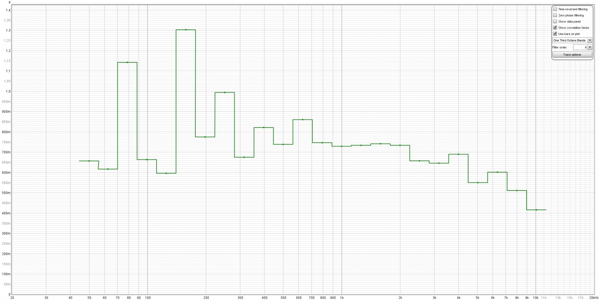

Ο χώρος πάντως είναι μεγάλος, και σίγουρα ο στόχος δεν μπορεί να είναι κάτω από 0.4sec που θα ίσχυε στα περισσότερα σαλόνια-δωμάτια.
59.023
145.096
Οι πολύ ψηλοί χρόνοι αντήχησης, νομίζω πως προέρχονται κατά κύριο λόγο από το πολύ ψηλό ταβάνι μπροστά από το εσωτερικό μπαλκόνι.
Οι μεγάλες αποστάσεις της πρώτης ανάκλασης στο ψηλό ταβάνι δίνουν αυτούς τους χρόνους. Έκο κανονικό.
