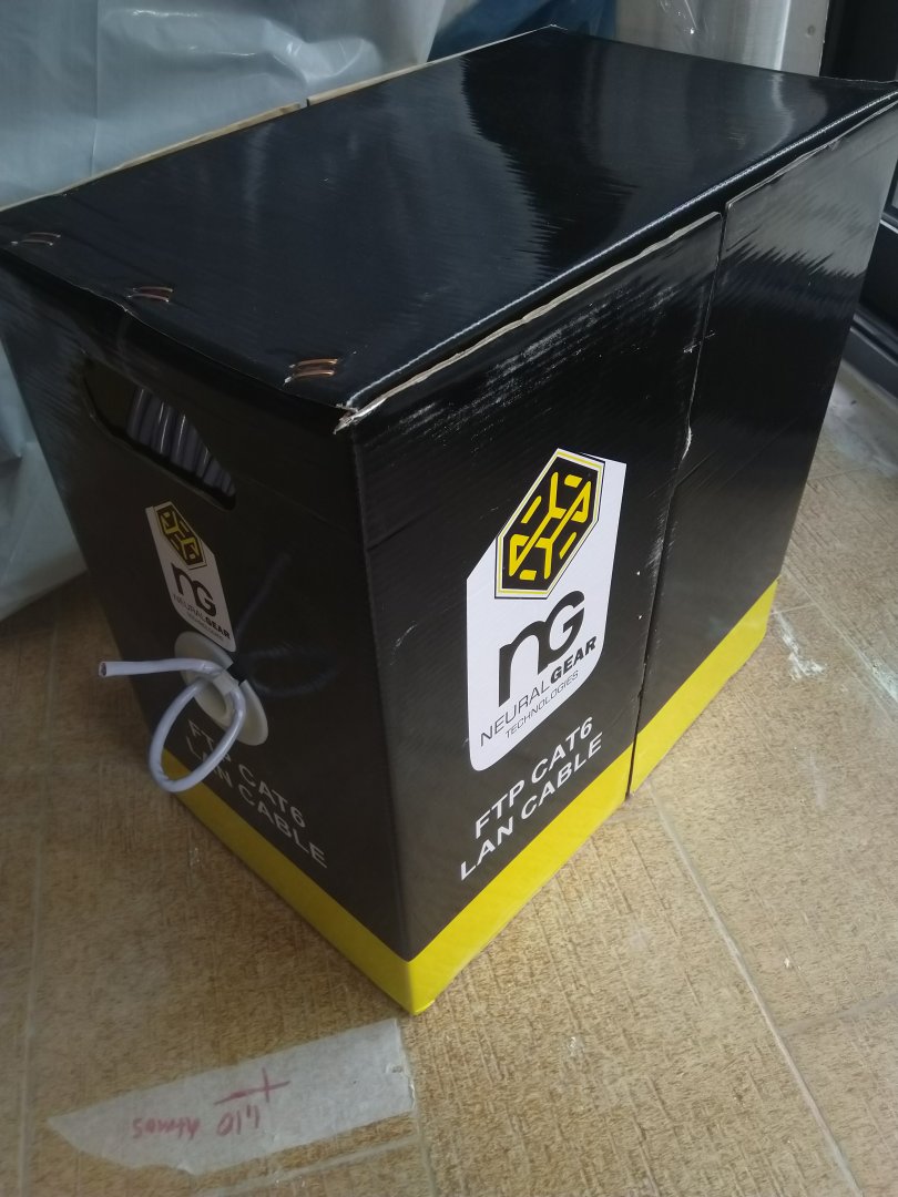

Υπάρχουν κάπου μετρήσεις που πιστοποιούν τo Cat6;
Με 56€ τα 300m μου φαίνεται απίστευτα φθηνό όταν πχ Monoprice ή Belden θέλουν τουλάχιστον 150€ για 300m Cat6.
NG ΚΑΛΩΔΙΟ ΔΙΚΤΥΟΥ FTP ΓΚΡΙ CAT6 CCA 305m - Δίκτυο - 365shop.gr
θα δω και στο κουτι αν υπαρχουν μετρησεις

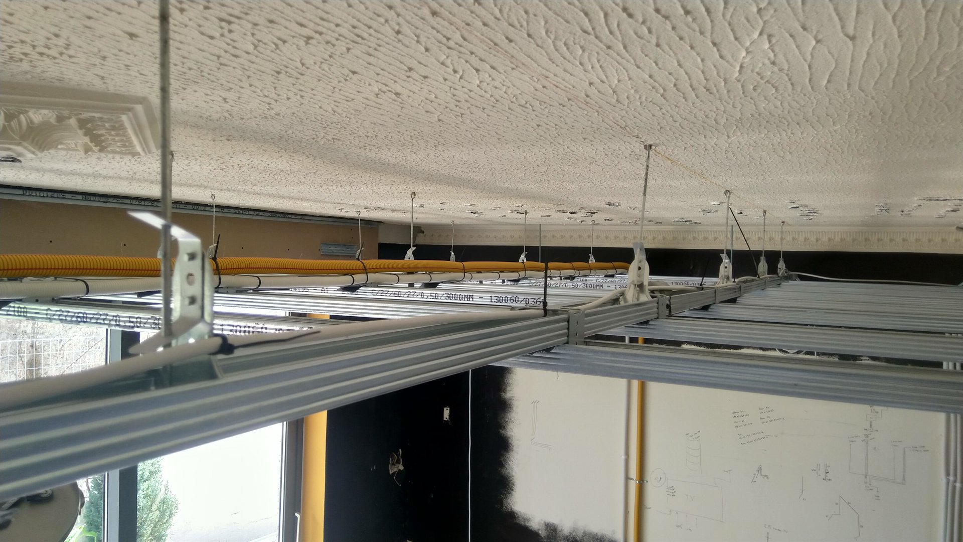

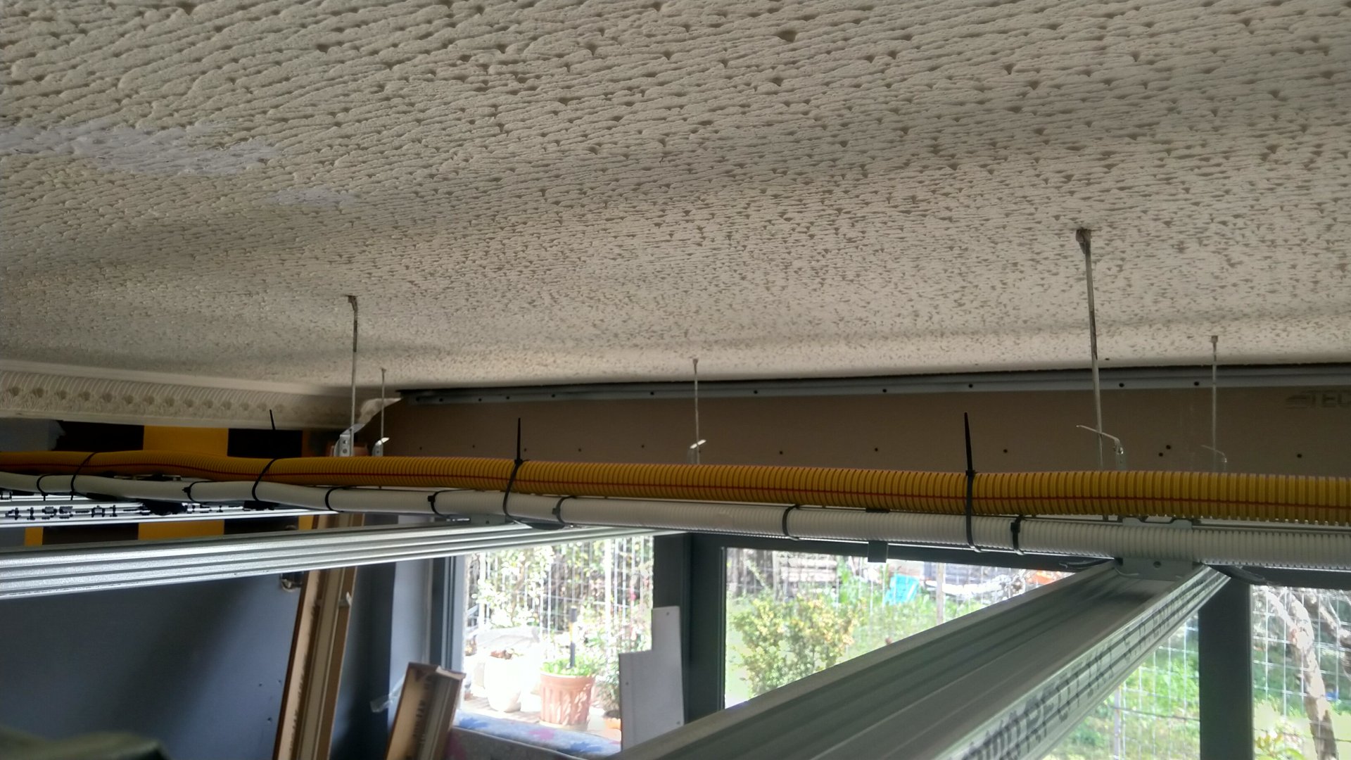

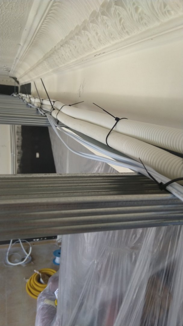

καλώδια περαστικαν , ηχειων, ftp , αποκλειστική γραμμη ρεύματος, trigger, hdmi, περιμένω τα ηχεια atmos να μπουν στα κουτια τους και να τοποθετηθούν στην γυψοσανίδα.

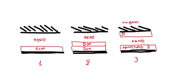

next step ορυκτοβαμβακας . Δυο 5αρια στρώματα. ποια η καλυτερη διάταξη? 2 επιλογες απο αυτες που φαίνονται στην φωτο.
δεδομένου οτι για την εφαρμογή της 3ης πρεπει να γινουν τρυπες σε ολο το ταβανι για να γινει η στηρίξη , αξίζει την ταλαιπωρία και εχει σημαντική διαφοροποίηση απο την 2η/?

Se ωδείο όπου υπήρχε διάτρητη στο ταβάνι, είχε δύο στρώσεις απο διαφορετικά υλικά. Ο ιδιοκτήτης δεν θυμόταν λεπτομέρειες, είπε ότι θα έβρισε τη μελέτη αλλα μας έπιασε ο κορωνοιός.... Πάντως, μου έλεγε ότι είχε γίνει ανάλογη μελέτη απο εταιρία με εξειδίκευση. Τα υλικά πάντως ήταν "κολλημένα¨ στο ταβάνι και μετά κενό μέχρι τη γυψοσανίδα.
Γιατί δεν βάζεις μια στρώση ορυκτοβάμβακα και μία αριθερμ (επίσης οικολογικό); Φαντάζομαι ότι ιδανικά θα χρειαζόταν κάτι με μεγαλύτερη μάζα, έστω το ένα υλικό. Πετροβάμβακα οκ, δεν θέλουμε μιας και μπορεί να τον αναπνέουμε (αν κι απο ότι ξέρω, βάζουν ένα "σεντόνι") αλλά πχ copopren ή flex foam (είναι και πιο φθηνό αλλά βαρύ 90kg/m3)?

η γυψοσανίδα δε θα ειναι διάτρητη. διάτρητη θα ειναι μονο πανω απο τα μπροστινά ηχεία .
στο σημείο που θα ειναι διάτρητη θα μπει αριθερμ.
στο υπολοιπο θα χρησιμοποιηθεί μια απο τις αλλες δυο λυσεις. η καλυτερη κα ενδεδειγμένη λυση ειναι η τρίτη. δυο πενταρια με ενα κενο αναμεσα τους. απλα η διαδικσια ειναι δύσκολη , να τρυπήσεις ολο το ταβανι για να στηριχθεί ο ορυκτοβαμβακας. δεν ξερω αν υπαρχει αλλη λυση στήριξης ( κολλες κτλ.) αλλα η πιο σίγουρη απο οτι ειδα ειναι με καρφιά σαν αυτα που στηριζουν τις θερμομονώσεις.

To copopren , εβλεπα σε κατι βιντεο να τα κολλανε με βενινοκολλα σε τοιχο. Μια κι εξω, χωρις στήριξη μεχρι να στεγνώσουν. Βεβαια, στο ταβανι θα ειναι πιο ζορικο...
ειναι πολυ πιο ακριβο ομως αυτο απο τον ορυκτοβαμβακα

Tι κολλες και ιστοριες λετε;, κοντρα στα νευρα να τρεχουν οπως τα καλωδια, ακουμπισε φυλλα μεγαλου βαρους εστω ενα 5αρι 80κιλων.
Τα κενα αφηνουμε στο τοιχωματικο οριο .
Και μια σωληνα 6εκατοστα υδραυλικη να περναγες αρκουσε για ολες τι καλωδιωσεις τεσπα ολα οκ.
πολλες αποριες...
κοντρα στα νευρα? του σκελετου της γυψωσανιδας?
φυλλα μεγαλου βαρους? ορυκτβμ?πετροβμβ? κατι αλλο? 80 κιλα το φυλλο??

Τα έγραψα όπως τρέχουν τα καλώδια, απλά τα ακουμπάς, τα νεύρα είναι η στήριξη τους, οι γυψοσανιδαδες δεν έχουν ξαναβάλει φύλλα; τα άλλα ότι θες σε ποιότητα,ορυκτό, πετροβαμβακα κλπ. αρκεί να είναι με αυτές τις προδιαγραφέςβαρους, ξέρουν εκεί που πουλούν μονωτικά.
Εάν αυξήσεις πάχος μειώνεις το βάρος, π. χ. Στα δύο φύλλα πάχους 2χ5 εκατοστων βάζεις των 50 κιλών.
θεωρεις οτι δεν υπαρχει διαφορα στο αποτελεσμα απο τις 3 διαφορετικες διαταξεις τοποθετησης τους ?

Τριτη και φαρμακερη :p, το κενό αφήνεται στο τοιχωματικο όριο, η χρήση πορώδους απορρόφησης έχει μέγιστο αποτελεσμα σε σημεία υψηλης ταχύτητας και όχι πίεσης.
Άρα η δεύτερη διάταξη. Γυψοσανίδα-2χ ορυκτοβαμβακα-κενό-ταβάνι. Σωστά;
