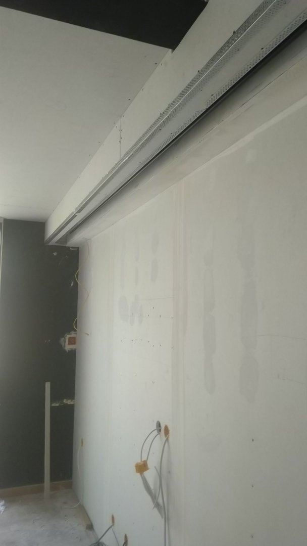

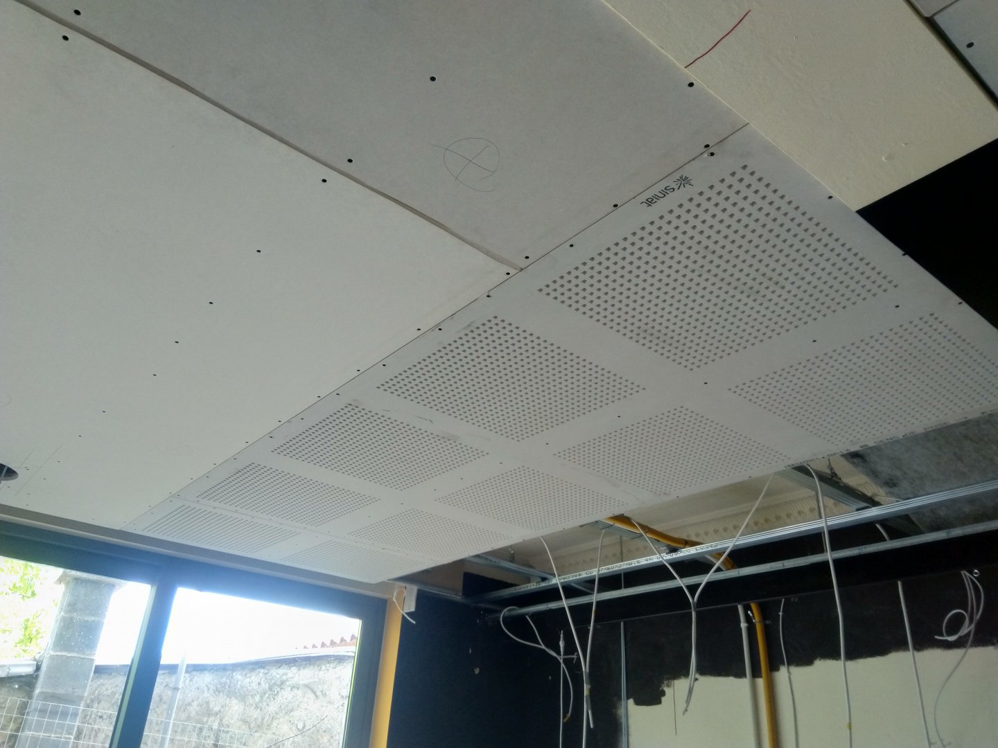

Εάν τα σπιράλ ακουμπάνε γυψοσανίδες ακούμπησε τα πάνω σε αφρώδες υλικό για να μην συντονίζουν
Το έχω προβλέψει. Δεν ακουμπάνε

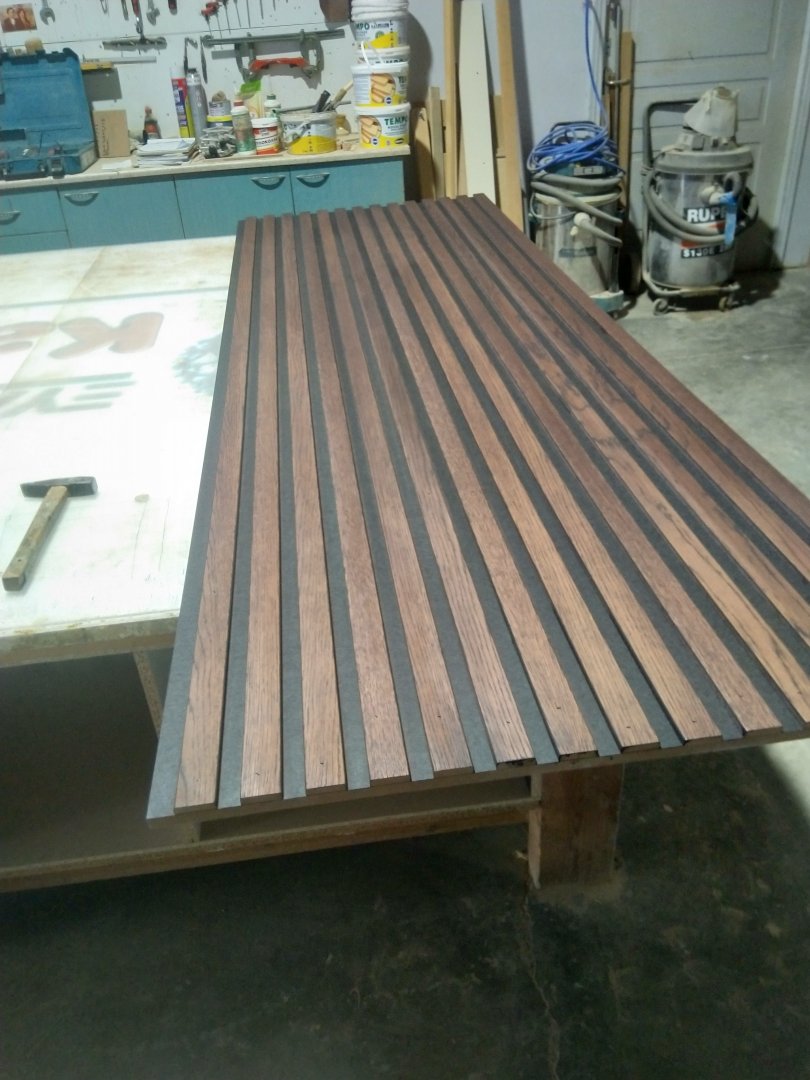

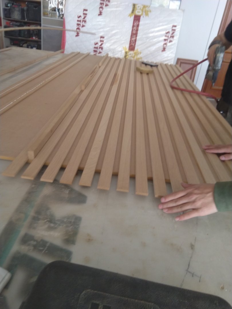

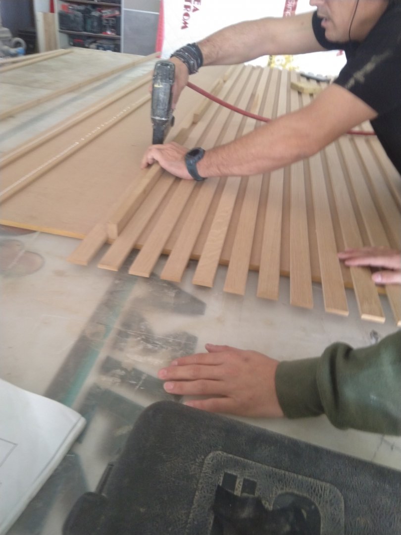

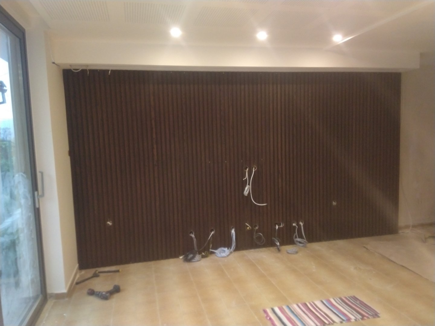

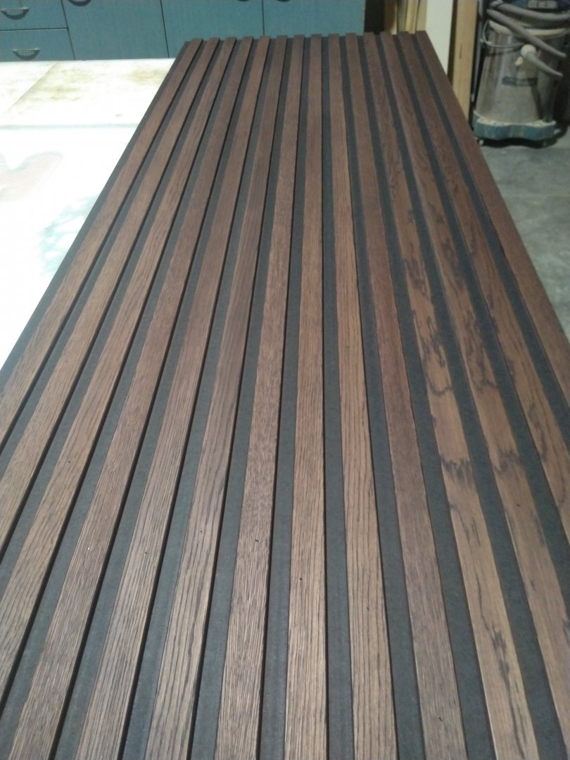

Τελικά τί είναι αυτό το υλικό που έβαλες?
Πολύ μ'αρεσει!

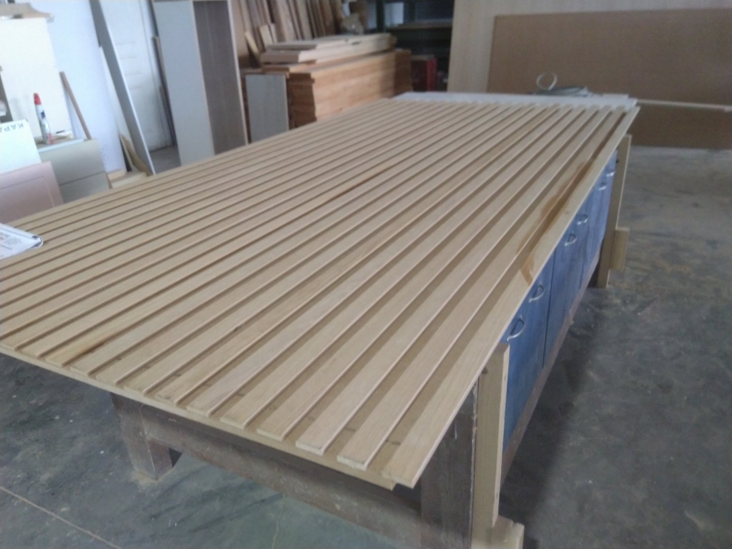

Βάση φύλλο χοντρό MDF και πάνω κολλήσαν 3,5 cm πηχακια με απόσταση 2, cm και περαστικαν με βερνίκι λαδιού για να φανούν τα νερά .
Βγήκε τέλειο. Βιδωτό πάνω στα δοκάρια της γυψοσανίδας.
δεν το πιασα αυτό....
πρώτα τα βίδωσε και μετά έβαψε την κάτω στρώση μαύρη?

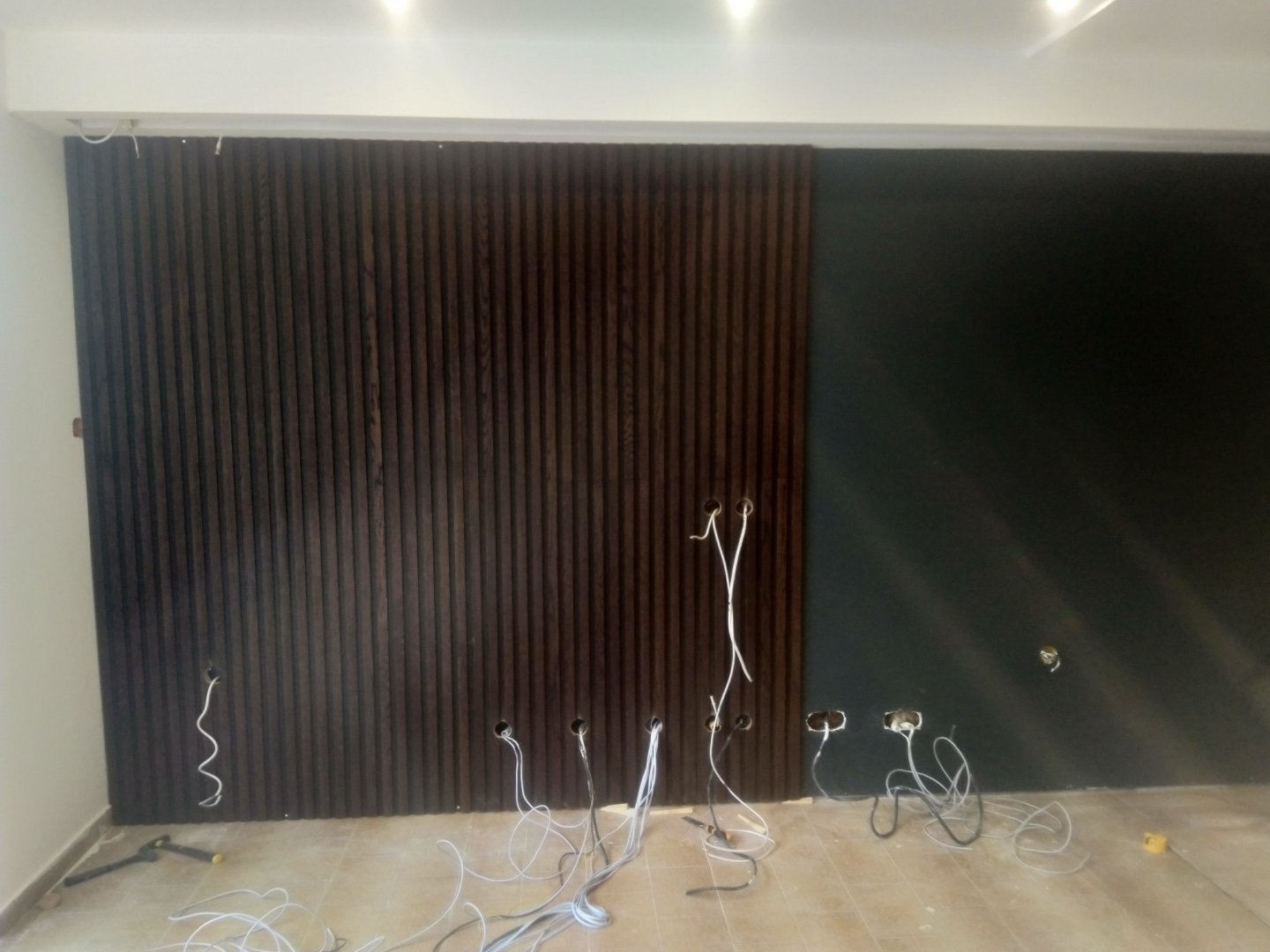

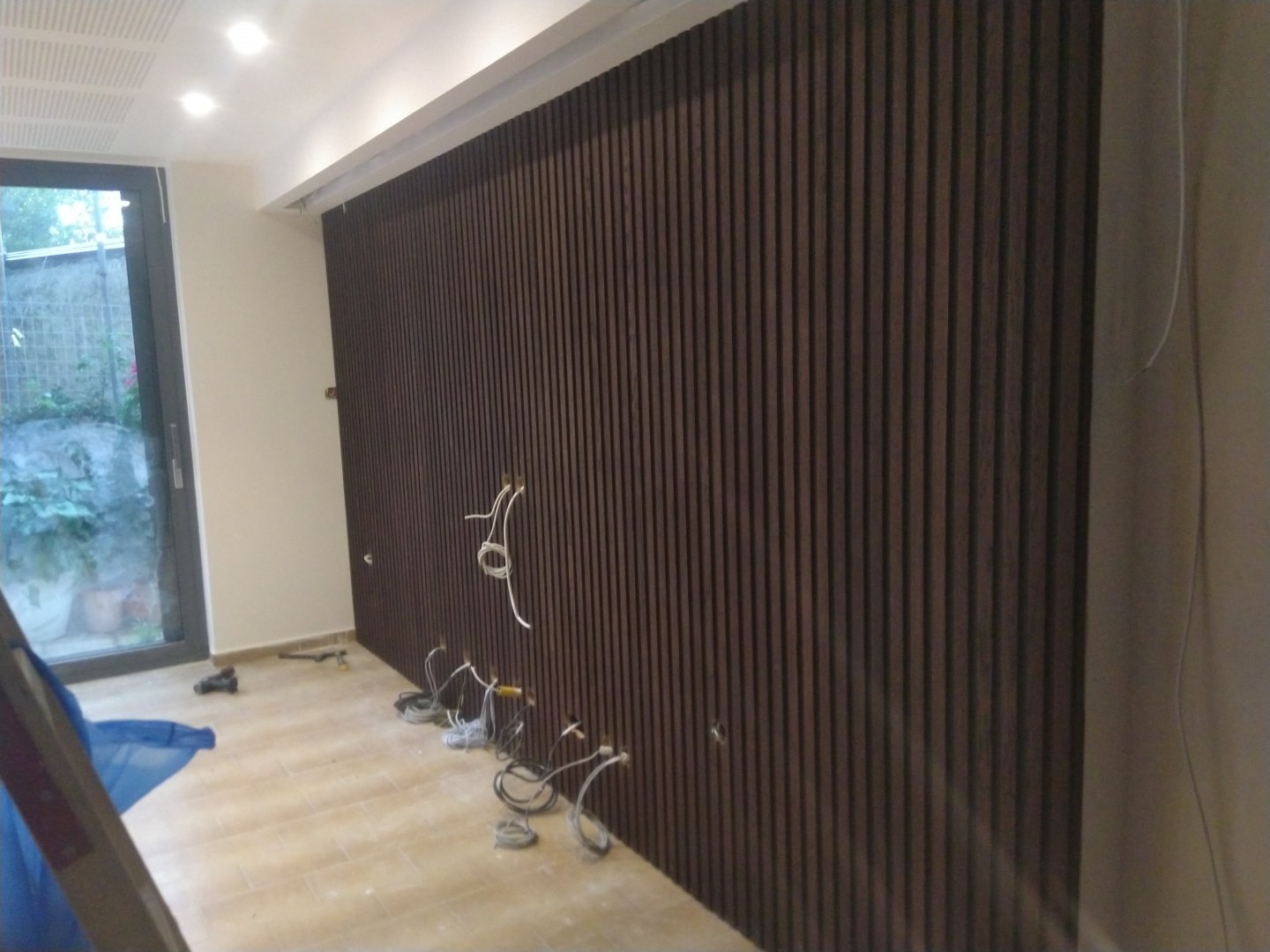

Τα πηχακια κολληθηκσν και καρφώθηκαν πάνω στο MDF . Φτιάχτηκαν 4φυλλα. Βάφτηκαν με τι ίδιο βερνίκι εμποτισμού. Απλά λόγια διαφορετικης υφής υλικών πηχακια -mdf το αυλάκι βγαίνει πολύ πιο σκούρο και σε συνδυασμό με τη σκιά φαίνεται σα μαύρο έξω είναι σκούρο καφέ. Τα πηχακια ρουφιξαν διαφορετικά. Τα πέρασε με ένα πανί και ρουφιξαν μόνο τα νερά του ξύλου. Μετά τα 4πανελ βιδόωθηκαν πάνω από τη γυψοσανίδα και ο βίδες πιάσανε στα δοκάρια που είχε βιδωθει η γυψοσανίδα γιατί ήξερα που ήταν.
1.521
1.441

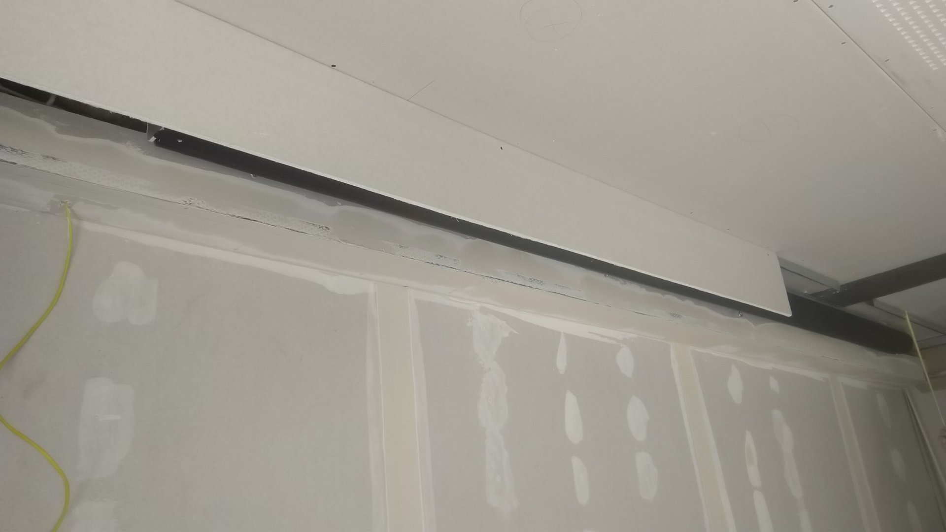

Υπάρχει 2χιλιοστα κενό που δημιουργείται από αντικραδασμικη ταινία. Αλλά δεν έχει υγρασία γιατί από πίσω υπάρχει μεσοτοιχία με πέτρινο τοίχο
