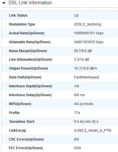

παίδες καλησπέρα...έκανα αναβάθμιση το σταθερό από 50άρι σε 100άρι....ήξερα από τα στατιστικά του μόντεμ (που φαίνεται και στην εικόνα) ότι είχα περιορισμό στα 85, αλλά η τιμή συνέφερε σε σχέση με τι πλήρωνα, οπότε και το προχώρησα. Βλέπω όμως ότι τελικά συνδέομαι στα 65 και η ερώτηση προς τους γνώστες είναι, εάν θεωρείτε ότι χρειάζεται να γίνει κάποια αλλαγή στο προφίλ της γραμμής (ή άλλη ρύθμιση) , ή απλά "αυτό είναι"...
Να σημειώσω ότι υπάρχει οπτική ίνα μέχρι το dslam, και όσο είχα 50άρι, συνδεόμουν με 54/5,4 χωρίς ποτέ καμία αποσύνδεση, κοινώς η γραμμή ήταν σούπερ.
ευχαριστώ προκαταβολικά.
Έχεις σχετικά χαμηλό SNR. Δυστυχώς παρά το ενεργοποιημένο G.INP (το οποίο είναι καλό), δεν φαίνεται στην καμπίνα σου να υπάρχει διαθέσιμο προφίλ 35b (το οποίο είναι προτιμότερο από 17a που έχεις). Πιθανόν να έχει πέσει το attainable λόγω παροδικού θορύβου, εάν έχεις SRA ενεργοποιημένο (η δουλειά του είναι ακριβώς αυτή, για να αποφύγεις αποσυνδέσεις).
Προσπερνώντας τα παραπάνω τεχνικά:
1. Τα fritz ακόμα είναι πλήρως συμβατά με συνδέσεις ΟΤΕ, και δουλεύει σωστά και η τηλεφωνία, αν και προσωπικά νομίζω ότι είναι overkill, εάν δεν σκοπεύεις να αξιοποιήσεις άλλες από τις λειτουργίες τους
2. Το H1600, παρότι καλό modem/router δεν συγχρονίζει τόσο ψηλά όσο άλλα. Ακόμη και το Speedport Plus 2 του ΟΤΕ θα σου έδινε λίγο καλύτερα νούμερα
3. Το πρόβλημά σου μάλλον δεν είναι τόσο το modem, όσο η ποιότητα της γραμμής καθεαυτής. Αυτό που περνάει από το χέρι σου, είναι εάν έχεις οπουδήποτε διακλαδώσεις ή ματίσεις στο καλώδιο από το κουτί του ΟΤΕ έξω από το σπίτι μέχρι και να φτάσει στο ρούτερ, αφαίρεσέ της. Το ίδιο ισχύει εάν το καλώδιο δεν είναι σε καλή κατάσταση - αντικατάστησέ το. Όσο ανεβαίνει η ταχύτητα, τέτοια μικροθέματα γιγαντώνονται πολύ γρήγορα.

αν καλέσω την εξυπηρέτηση, παίζει να με γυρίσουν σε 35b? θα δω διαφορά?
να με "μεταφέρουν" σε κοντινότερη καμπίνα παίζει?
thanks :)

Όχι σε όλα.
Εξέτασε την εσωτερική σου καλωδίωση όπως αμφερθηκε πιο πάνω.
Σίγουρα θα δεις βελτίωση.

έγραψα από την αρχή, ότι τα τελευταία 3-4 χρόνια που είχα 50άρι, είναι ζήτημα να είδα 1 αποσύνδεση. Πολλή σταθερή γραμμή, κανένα πρόβλημα....καρφωτό 55/5
να αρχίσω ξαφνικά να σκαλίζω καλωδιώσεις , επειδή στο 100άρι βλέπω 65, ούτε καν....
οπότε θα ξεκινήσω με πιο "παραδοσιακά" μέσα, εξυπηρέτηση πελατών, τον λεβέντη που γυρνοβολάει κάθε μέρα εδώ στην γειτονιά με το βανάκι της κοσμοτέ (εξυπηρετικότατος) κτλ...
αν βγει άκρη, καλώς, αλλιώς...πάλι καλώς.

Ο λεβέντης είναι χρήσιμος, γιατί θα σου μετρήσει τη γραμμή στο κουτί και δίπλα στο ρούτερ.
Εάν δεις σημαντική απόκλιση, τουλάχιστον θα ξέρεις ότι πρέπει να το πάρεις απόφαση να σκαλίσεις ;)

Με τα stats που βλέπω δεν θα πάρεις παραπάνω από 5-7Mbps από την αλλαγή σε 35b (που δεν θα καταφέρεις να κάνουν, είναι πολύ δύσκολο να σε βάλουν σε 35b δίχως να παραγγείλεις 200αρα).
Ξεκίνα με κάτι πολύ απλό, αλλά συνάμα πολύ πάρα πολύ βοηθητικό σε επιδόσεις και σφάλματα γραμμής: να αποσυνδέσεις τις υπόλοιπες πρίζες (τηλεφωνικές) του σπιτιού, βάζοντας το modem/router στην 1η πρίζα του σπιτιού.

αν θυμάμαι καλά, πριν κανά 2 χρόνια, είχε μετρήσει την γραμμή στο κουτί της πολυκατοικίας στο υπόγειο και εκεί μου είπε ότι σηκώνει μέχρι 85 περίπου, ακριβώς ότι δείχνει και το Attainable Rate του μόντεμ. Λογικά το "δίπλα στο ρούτερ" να υποθέσω ότι είναι και η ταχύτητας πραγματικής σύνδεσης , δηλαδή τα 65?
Συμπέρασμα , τα χάνω από την καλωδίωση?
(στην 50άρα δε θα έπρεπε να έχω έστω κάποιες μικρές απώλειες, πάλι λόγω καλωδίωσης?)

Όχι, στην 50αρα δεν θα έχανες ταχύτητα από μικρο-μεσσαίο πρόβλημα στην καλωδίωση.
Όσο μεγαλώνεις την ταχύτητα σύνδεσης στην τεχνολογία VDSL μεγαλώνουν και τα αντίκτυπα των προβλημάτων στην γραμμή.
Αν στον κατανεμητή της πολυκατοικίας ο τεχνικός μετρήσει την γραμμή σου στα 85Mbps και αντίστοιχα εντός της οικίας σου βγάλει π.χ. 65Mbps, τότε ναι, χάνεις ~20Mbps από τα καλώδια που θα είναι παλιά στην πολυκατοικία, και αν το αλλάξεις με νέο ζεύγος, θα έχεις κέρδος περί τα 18-20Mbps (νούμερα με βάση το παράδειγμα πάντα).
