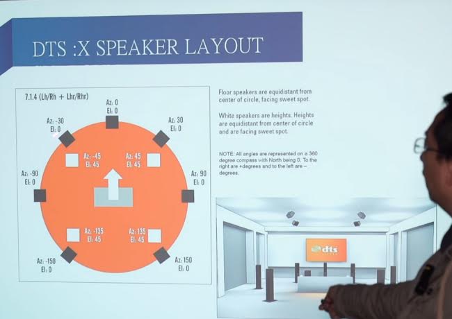

Κοίτα να δεις τώρα τι βρίσκει κανείς ψάχνοντας...:whistling:
Φέρνει λίιιιγο προς το Atmos, ή είναι ιδέα μου; :D
...ξέρει ποιός...για τις φωτό.
μηπως αυτο ειναι δηλωμενο για να ακουει dts x ο κινεζος ? :whistling: :D
49.510
105.062
Αφού ο Αμερικάνος κάνει τον Κινέζο, και δεν μας δείχνει πώς να ακούμε με 11-13 ηχεία; :p
αντε να το γραψω αλλη μια :D
το dts x παιζει σε 4 επιπεδα
....δηλωνεις πως θελεις να παιζουν τα 11 ηχεια και ακους dts x :p
και μην ανεβαζεις οτι σου στελνουν :D

To demo DTS:X, the company whisked us away to one of their dark and cozy R&D labs, free from the nuisances of sunlight and outside noise. With a total of 55 speakers (including 6 subwoofers), the lab features two audio setups: an inner ring and an outer ring. For the first portion of the demo, the company used the outer box of speakers featuring an impressive 28.1 surround sound setup (including one "voice of God" speaker directly above the listening position) to give us a feel for a true theatrical presentation. Content was played with MDA audio tracks just like those that will be used in a full cinema environment.
