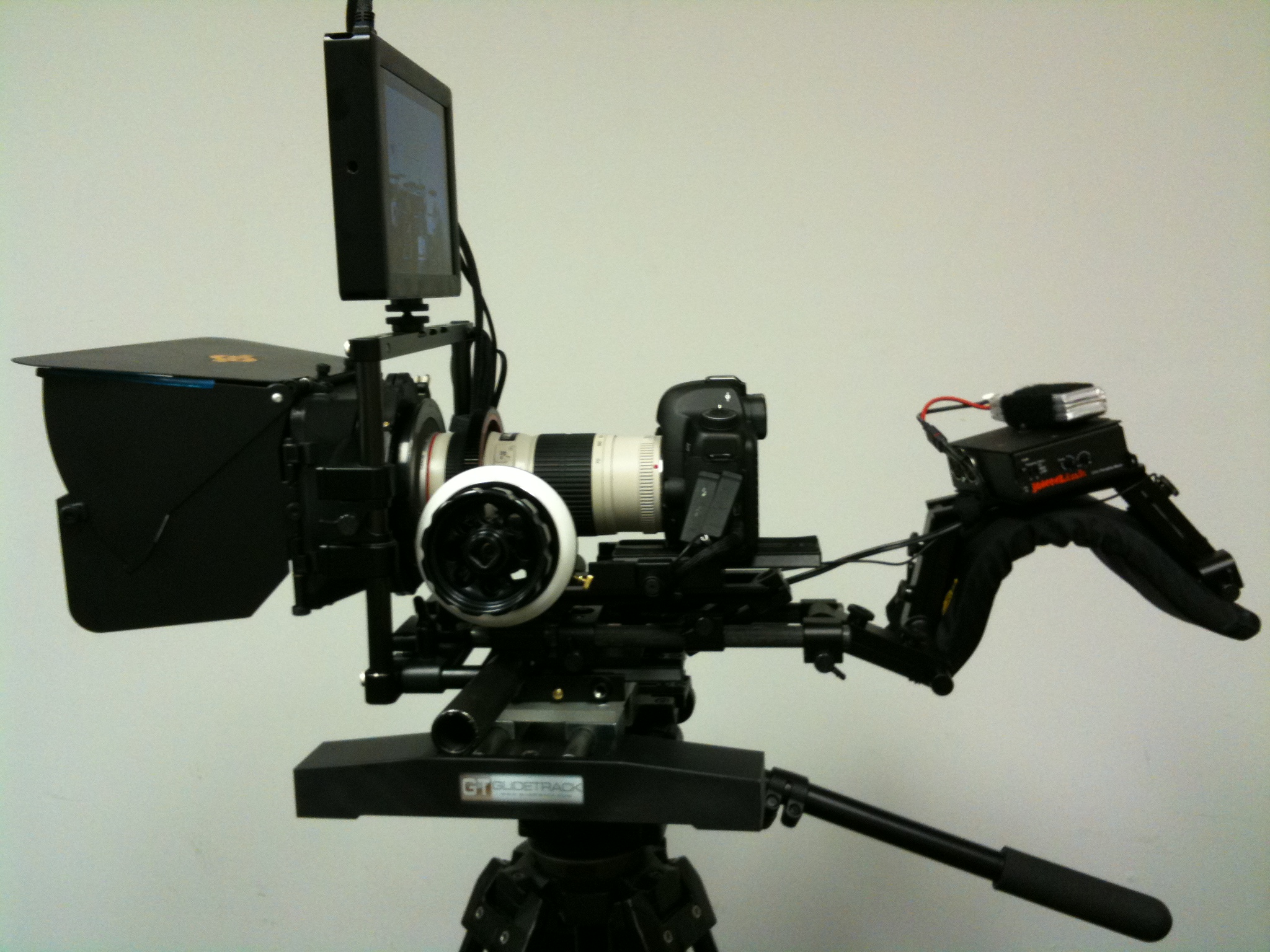

εαν σε ενδιαφερει το video, πρωτη σου δουλεια ειναι να βαλεις σε μια μνημη το firmware Magic Lantern, αμα δεις τι εχουν φτιαξει τα ατομα θα παθεις!
να ενα δείγμα :
