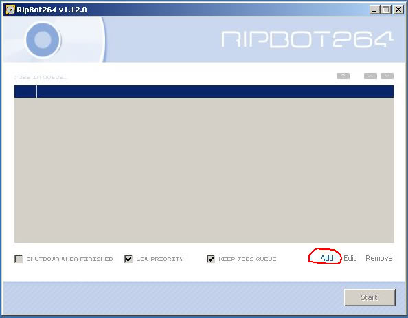

Ανοίγετε το Ribot264 και κάνετε κλικ στο Add...

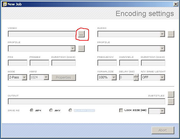

Στο πεδίο του video κάνετε κλικ στις τρεις τελίτσες για να επιλέξετε το αρχείο .m2ts το οποίο θέλετε να μετατρέψετε σε ματρόσκα…

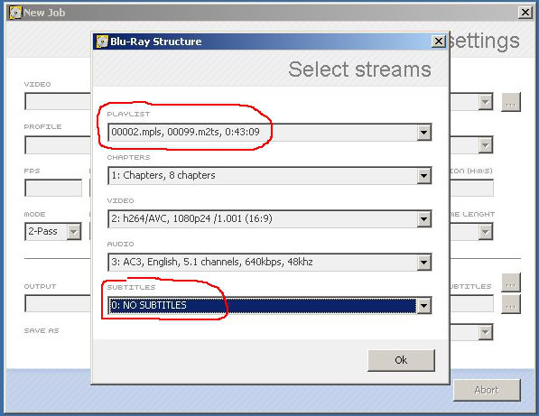

Σας ανοίγει το παράθυρο με τα streams για να κάνετε τις επιλογές σας. Πολλή προσοχή χρειάζεται στο πρώτο πεδίο του Playlist. Αν έχετε κάνει μερικές μετατροπές με το Ribot264, ενδέχεται να υπάρξει «μπέρδεμα» με τις περιπτώσεις Blu-Ray δίσκων όπως είναι τα Lost – season4, μια και τα αρχεία .m2ts έχουν και στα τέσσερα δισκάκια τα ίδια ονόματα, δηλαδή 00011.m2ts, 00099.m2ts, 000100.m2ts και 000478.m2ts. Έτσι λοιπόν, εσείς μπορεί να έχετε επιλέξει π.χ., το 00011.m2ts, αλλά το Ribot264 να εμφανίσει στο πεδίο του Playlist το 00099.m2ts. Σε αυτή την περίπτωση, κάνετε κλικ στο βελάκι στο πεδίο του Playlist και επιλέγετε ξανά το σωστό αρχείο που επιθυμείτε.
Το πεδίο Chapters λογικά το αφήνετε ως έχει, by default το Ribot264 θα σας βάλει κεφάλαια κάθε πέντε λεπτά. Το πεδίο video το αφήνετε επίσης ως έχει. Στο πεδίο Audio επιλέγετε τον ήχο που επιθυμείτε.
Στο πεδίο Subtitles επιλέγετε αν θέλετε κάποιον από τους υπότιτλους που περιλαμβάνονται. Εγώ επιλέγω πάντα No Subtitles, μια και θα βάλω ελληνικούς υπότιτλους. Είστε πλέον έτοιμοι και πατάτε Ok…

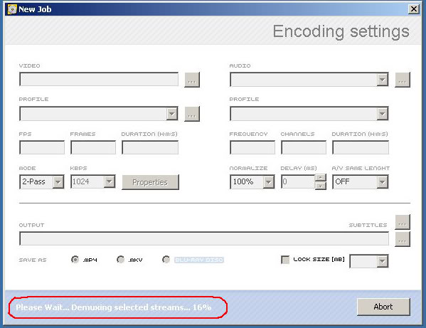

To Ribot264 ξεκινάει τη διαδικασία, την πρόοδο της οποίας βλέπετε στο κάτω μέρος του παράθυρου. Περιττό να σας πω ότι θα τελειώσετε στο άψε-σβήσε! Κάθε επεισόδιο του Lost – season 4 μεγέθους 10,5GB χρειαζόταν μόλις τεσσεράμισι λεπτά για να το ξεπετάξει το Ribot264 στο MonCaso! Ο χρόνος που απαιτεί το Ribot264 εξαρτάται μεν από το μέγεθος του αρχείου, αλλά δεν πάει αναλογικά, χρειάζεται κάτι περισσότερο. Έτσι λοιπόν, για το Kill Bill Vol. 2 που είναι από τα μεγαλύτερα αρχεία στην «πιάτσα», μεγέθους 41GB, χρειάστηκαν τριάντα πέντε λεπτά για την μετατροπή…
Το Ribot264 έχει πλέον τελειώσει και σας εμφανίζει το μήνυμα Done. Πολλή προσοχή σε αυτό το σημείο! Δεν πατάτε τίποτα, ούτε το Done, και ΔΕΝ ΚΛΕΙΝΕΤΕ ΤΟ ΠΑΡΑΘΥΡΟ, το αφήνετε ανοιχτό ως έχει…

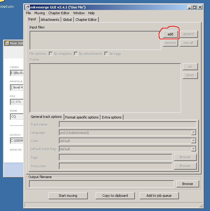

Ανοίγετε το mkvmerge και πατάτε το Add για να βρείτε τα αρχεία που θα ενσωματώσετε στη ματρόσκα σας…
Το Ribot264 έχει δημιουργήσει στο root του σκληρού σας έναν φάκελο temp, μέσα στον οποίο υπάρχει ένας άλλος φάκελος που ονομάζεται Ribot264temp, μέσα στον οποίο βρίσκεται άλλος φάκελος που ονομάζεται job1, μέσα στον οποίο βρίσκονται τα δύο αρχεία, δηλαδή της εικόνας και του ήχου που χρειάζεστε! Τα αρχεία αυτά έχουν πάντα την ονομασία video για την εικόνα και audio για τον ήχο. Επιλέγετε πρώτα το αρχείο video και πατάτε «άνοιγμα». Έπειτα ξαναπατάτε add, επιλέγετε το αρχείο audio και ξαναπατάτε «άνοιγμα»…

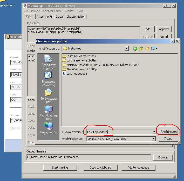

Έχετε τώρα μπροστά σας την οθόνη του mkvmerge, με επιλεγμένα τα αρχεία ήχου και εικόνας. Πατάτε browse για να ορίσετε τον φάκελο στον οποίο θα αποθηκευτεί το τελικό αρχείο σας, ΟΠΩΣΔΗΠΟΤΕ έξω από τον φάκελο temp που χρησιμοποιεί το Ribot264. Δίνετε το όνομα του αρχείου που επιθυμείτε και πατάτε «Αποθήκευση». Στο δικό μου παράδειγμα παρακάτω, το αρχείο ονομάζεται Lost4-episode5, καταλαβαίνετε ότι είναι το πέμπτο επεισόδιο της season 4 του Lost.

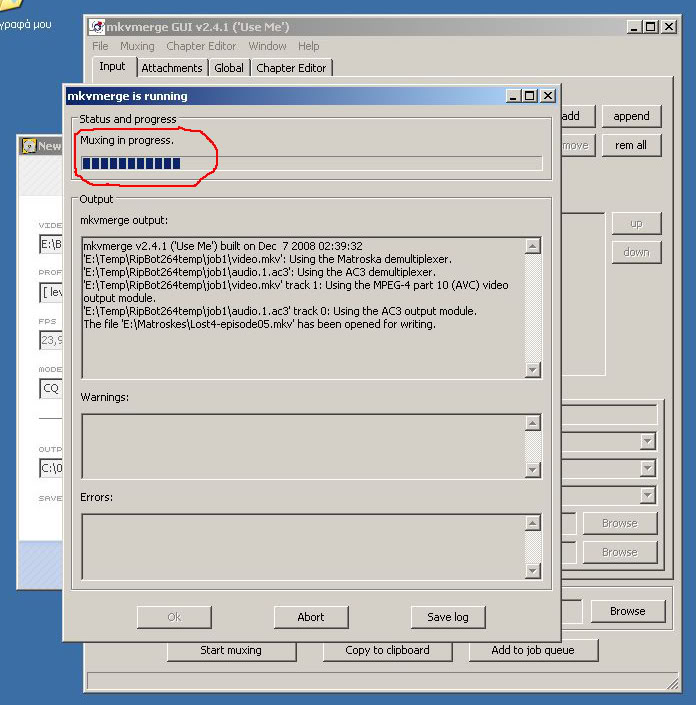

Πατάτε «αποθήκευση» και είστε στο παρακάτω παράθυρο, όπου στο κάτω μέρος του στο Output filename πρέπει να σας εμφανίζεται το όνομα του αρχείου και το σημείο αποθήκευσης. Είστε πλέον πανέτοιμοι και πατάτε «Start muxing». Στο παράθυρο σας εμφανίζεται η πρόοδος της εργασίας. Αν οτιδήποτε δεν πάει καλά, θα σας εμφανιστεί στο παράθυρο των «Warnings», ενώ κάνετε καμιά πατάτα, το πιθανότερο είναι ότι θα σας εμφανιστεί στο παράθυρο «Errors» και το mkvmerge θα σταματήσει να δουλεύει.

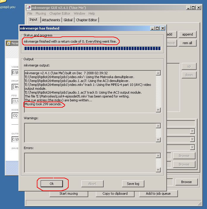

Εδώ βλέπετε ότι όλα πήγαν καλά, με το αντίστοιχο μήνυμα από το mkvmerge στο πάνω μέρος του παράθυρου. Ο χρόνος που χρειάστηκε το mkvmerge στο συγκεκριμένο επεισόδιο ήταν πέντε λεπτά όπως μπορείτε να δείτε, αλλά έκανα και άλλα πράγματα ταυτόχρονα. Κανονικά το mkvmerge θα χρειαζόταν μόλις τρεισήμισι λεπτά! Ο αντίστοιχος χρόνος για το τεράστιο αρχείο του Kill Bill Vol. 2 ήταν είκοσι λεπτά. Πατάτε Ok για να κλείσετε το παράθυρο, ενώ το επόμενο παράθυρο του mkvmerge το κλείνετε με το x πάνω δεξιά.

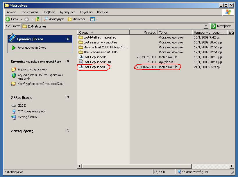

Εδώ βλέπετε το αποτέλεσμα της δουλειάς. Το επεισόδιο του Lost από τα 10,3GB περίπου, περιορίστηκε στα 7GB περίπου, μίκρυνε δηλαδή κατά 33% περίπου, μια και αφαιρέθηκαν όλα τα άχρηστα audio streams. Η αντίστοιχη δουλειά στο Kill Bill πήγε περίπου το ίδιο, μικραίνοντας το αρχείο από τα 41GB στα 27GB, δηλαδή κατά 35% περίπου! Σας θυμίζω όμως ότι τα αρχεία της εικόνας μας έχουν παραμείνει εντελώς ανεπηρέαστα, χωρίς δηλαδή τη παραμικρή συμπίεση!
