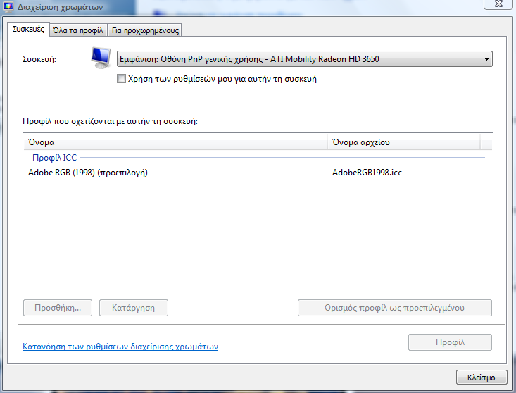

Ευελπιστώ ότι είναι περασμένο στο λειτουργικό το color profile του monitor, κανονικά πρέπει να είναι. Στις προχωρημένες (Adanced) ρυθμίσεις του Display Properties ανοίγεις την καρτέλα Color management και βλέπεις αν στο πεδίο color profiles υπάρχει ένδειξη για το τρέχον monitor.
Ετσι ήταν.

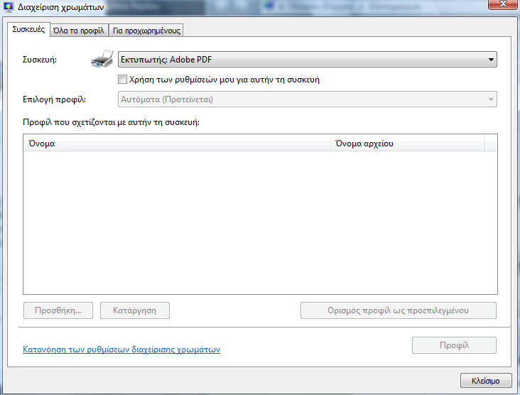

Δίπλα στα άλλα tabs έχει πολλά προφιλς. Μετά πήγα στο tab 'Για προχωρημένους' και πρόσθεσα στην οθόνη το Adobe RGB.
Και στη μηχανή έχω βάλει το adobeRGB μήπως τυχόν και χρειαστεί να τυπώσω ποτέ καμμία (κάπου είχα διαβάσει ότι αυτό έπρεπε να βάλω για εκτυπώσεις, μου είχε δοθεί η εντύπωση ότι έχει πιο πολλά χρώματα από το sRGB).
Τώρα είναι έτσι....δεν είδα βέβαια καμιά διαφορά άμεσα, ούτε κάποιο blink έκανε η οθόνη στην αλλαγή...έπρεπε να δω κάτι;
