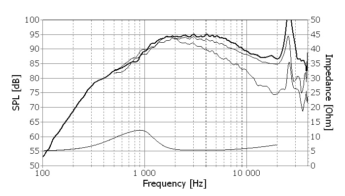

O ChrisHat αναφερόταν σε συμβατικές συζεύξεις 8ιντσων με tweeter.Η υλοποίηση των Grimm απέχει παρασάγγες από τα συνήθη πρότυπα.
http://www.grimmaudio.com/site/assets/files/1088/speakers.pdf
Απόκριση για την 8ιντση μονάδα μεσαίων-χαμηλών του Grimm:
Aπόκριση για τη μονάδα υψηλών του Grimm:
To σημείο διαχωρισμού συχνοτήτων κείται σε ύψος 1550 Hz,εντός της ωφέλιμης ζώνης ως προς την απόκριση της 8ιντσης Excel μονάδας.
Κυκλώματα ψηφιακής επεξεργασίας σήματος ισοσταθμίζουν επιπλέον την απόκριση των επιμέρους μονάδων σε περιθώρια που υπερβαίνουν το άνω συχνοτικό όριο ωφέλιμης λειτουργίας ως προς το mid και το κάτω όριο ως προς το tweeter.Oι προκύπτουσες αποκρίσεις λαμβάνουν χαρακτήρα αναφοράς για την περαιτέρω επεξεργασία του σήματος και την εξισορρόπηση στις στάθμες απόκρισης.Οι διορθώσεις επιτελούνται στον ίδιο βαθμό στις αποκρίσεις επί κι εκτός του άξονα,οπότε η σταθερότητα της πολικής διασποράς στις μεσαίες και υψηλές οκτάβες λειτουργεί υπέρ της υλοποίησης.
Στο επόμενο στάδιο εφαρμόζονται φίλτρα Linkwitz-Riley 4ης τάξης με μικρές τιμές Q και κατόπιν η απαραίτητη χρονική υστέρηση στην απόκριση του tweeter για την ευθυγράμμιση με τη μονάδα μεσαίων.
Η συνισταμένη απόκριση σ'ένα ιδανικό (με άμεσες αποκοπές στην οριζόμενη συχνότητα) δικτύωμα διαχωρισμού Linkwitz-Riley 4ης τάξης ισοδυναμεί στη συνάρτηση μεταφοράς με φίλτρο ολικής διέλευσης 2ης τάξης και τιμής Q ίσης προς 0,7.Ένα τέτοιο φίλτρο κατά τη λειτουργία του διατηρεί την ίδια τιμή πλάτους σε όλες τις οκτάβες στο σήμα εισόδου,προκαλώντας όμως μετατοπίσεις φάσης,δηλαδή καθυστερήσεις από 0 έως 360 μοίρες στο σήμα εξόδου,ανάλογα με τις μεταβολές της συχνότητας στην είσοδο.Στο LS1 υλοποιείται αντίστροφο φίλτρο ολικής διέλευσης,το οποίο θα παρουσιάζει αντεστραμμένη την καμπύλη της φασικής απόκρισης και θα είναι μη αιτιατό.Προκύπτει έτσι κατά τη συνέλιξη με το L-R 4ης τάξης μία γραμμική απόκριση φάσης.
Σαν "συμβιβασμός" μου ακούγεται αυτό.
Προσπαθεί να συμβιβάσει τις χρήσεις ως μόνιτορ τόσο στο εγγύς προς μέσο όσο και στο άπω πεδίο.
