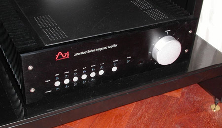

και η δευτερη λυση ειναι ο μικρος στο μεγεθος, αλλα με 200 βατ στο καναλι και με δυνατοτητα οδηγησης δυσκολων φορτιων και πολυ καλο ηχο avi Laboratory Series στα 2.000 περιπου ευρω.
ένας από τους αγαπημένους μου ενισχυτές, ανεξαρτήτως κατηγορίας τιμής...

Κι εμένα επίσης αλλά δυστυχώς...καταργήθηκε. Απο το site της AVI (http://www.avihifi.com/IntAmp/Integrated Amp.html):
Laboratory Series Integrated Amplifier
We've shipped the last Integrated Amplifier and no more will be made and we've decided not to introduce a replacement because we don't think there would be sufficient demand. The astonishing success of the ADM9s suggests a different approach would better suit market requirements. The existing preamplifier and V2 Power will continue for use with the Trios and other High End Loudspeakers which will be produced in small batches for the foreseeable future.
Παίζει βέβαια να υπάρχει κάποιο κομματι ακόμη διαθέσιμο. Αξίζει πραγματικά.

Τον βρηκα σε καταστημα μεταχειρισμενο. 1500 μου φαινονται πολλα για μεταχειρισμενο και χωρις phono.
Kαινούριος κόστιζε γύρω στα 2000€.
Θεωρώ τίμια τιμή τα 1500€ με την προϋπόθεση ότι ο ενισχυτής είναι σε καλά κατάσταση λειτουργικά. Έτσι κι αλλιώς δεν υπάρχει κάτι ανάλογο στα 1500€...

Ο AVI Lsi ηταν ενα πολυ ποιοτικο μηχανημα που θα οδηγουσε εξαιρετικα τα mg 12. Δυστυχως δεν ειναι πια σε παραγωγη, και δεν υπαρχει πια σε στοκ ουτε στην Ηχοεκφραση.Αν τον πετυχεις πουθενα μεταχειρισμενο, προσπαθησε να τον ακουσεις. Αν θελεις την γνωμη μου για τον Audionet, νομιζω οτι ειναι απο τους καλυτερους τρανζιστορικους ενισχυτες, σε αλλη κλαση απο τους μεσαιας κατηγοριας εγγλεζικους, αλλα θα ζοριστει αρκετα με τα magnepan , και νομιζω οτι πρεπει να κοιταξεις κατι δυνατοτερο. Ισως καποιον απο τους τελικους της εταιρειας.
