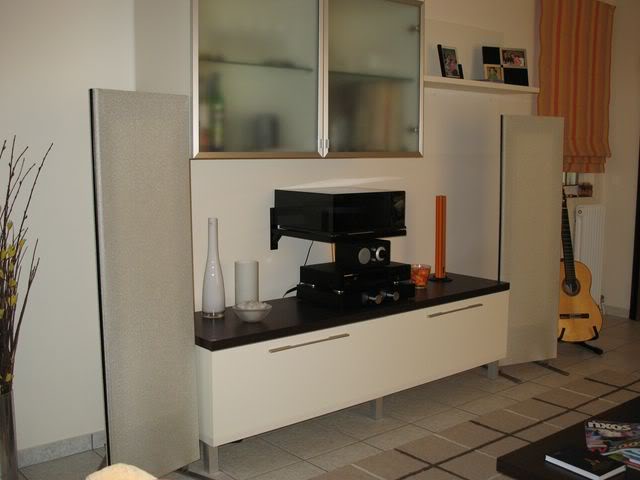

Καλησπερα και ευχαριστω ολους για τις γνωμες σας.:605:
Ειμαι ο Γιαννης.
Θα ηθελα να σας κανω γνωστα καποια δεδομενα για να καταλαβετε τι θελω να κανω και τι περιορισμους εχω.
64
Αυτος ειναι ο χωρος. Σαλονι με κουζινα 40-45τμ.
1.5μ απο τους πλαινους τοιχους και γυρω στα 70cm απο τον πισω οταν ακουω 'σχετικα' δυνατα. 2m μεταξυ τους τα ηχεια.Περιπου 2.5m η θεση ακροασης.
176.129
3.042.292
38.534
Drizzt
