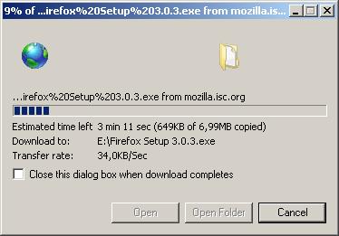

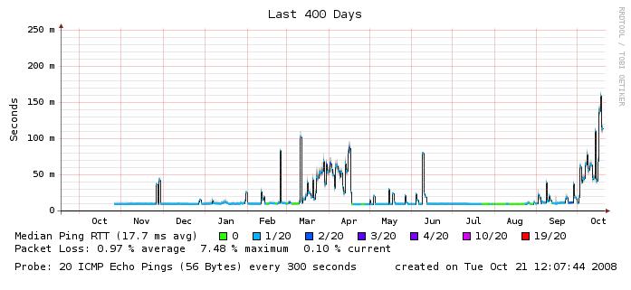

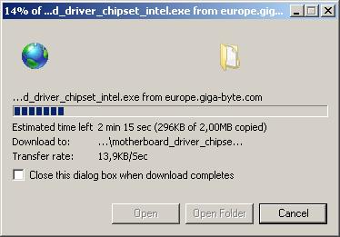

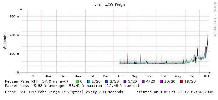

Η FORTHnet έχει πρόβλημα και εχει αποδηχθει απο εμπειρα μέλη του adslgr ... μάλιστα εχουν ανεβει screenshot που κατεβάζουμε με 15kb/sec 20kb/sec 40kb/sec απο rapidshare premium account , στην επιστολή υπάρχουν screenshot απο smokeping για οσους γνωρίζουν. Δυστιχως ο απλος ο χρήστης δεν καταλαβαίνει ποτε το δίκτυο του έχει πρόβλημα , παίρνει τηλέφωνο στην FORTHnet του λένε κατεβάστε απο το ftp της apple.com το update για το mac os πίανει ο χρήστης αρκετα kb/sec και του λένε φταίει το site που δοκιμάζετε και πιάνετε χαμηλές ταχύτητες ενω στην ουσία αρκετοι servers της akamai στεγάζοντε στο data center της FORTHnet και ετσι "ξεγελάνε" τους απλούς συνδρομητες .Α να αναφέρω οτι το πρόβλημα δεν είναι αισθητό αφού οι περισσότεροι κατεβάζουνε με αρκετά connection ταυτόχρονα.
Αυτη την στιγμή κατεβάζω updates για τα ubuntu με 40kb/sec !!
Τα προβλήματα ισχύουν για όλους τους συνδρομητες FORTHnet και για όλες τις περιοχές αλλα όχι όλες τις ώρες.
οι συμμετοχές έχουν φτάσει τις 325... packet loss προς αρκετους προορισμους κλπ αναφέροντε όλα στο σχετικό link .

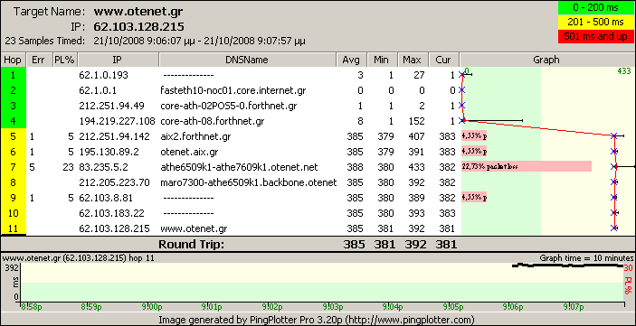

ναι αυτό που μας δείχνεις αποδεικνύει τι ;
Πρόβλημα έχουν όλοι και παντού λές να είναι χαζοί όσοι συ μετέχουν στην καταγγελία και όλα τα μέλη του adslgr ;
τo Screenshot προς www.otenet.gr είναι απο το Data Center της FORTHnet στον Άγιο Στέφανο και όχι από adsl, φαντάζομαι μέσω οπτικής είναι, τα ίδια προβλήματα τα έχω δει και εγώ από εταιρική σύνδεση FORTHnet μεσώ lmds κατεβάζαμε απο ibm με άθλιες ταχύτητες ...
Απλά δείχνει ότι δεν έχουν όλοι πρόβλημα...
Εγώ δεν χαρακτήρισα κανέναν. Απλά λέω ότι πρόβλημα υπάρχει σε συγκεκριμένες περιοχές και συνήθως στις ώρες αιχμής....
Και εγώ ξαναλέω ότι κατεβάζω μία χαρά χωρίς download managers και κουραφέξαλα. Το ότι έχουν κάποιοι πρόβλημα δεν σημαίνεί ότι έχουν όλοι. Εκτός και αν θεωρείς εμένα και όλους όσους δεν έχουν πρόβλημα χαζούς. Τότε θα σε συμβούλευα να αλλάξεις τακτική...
