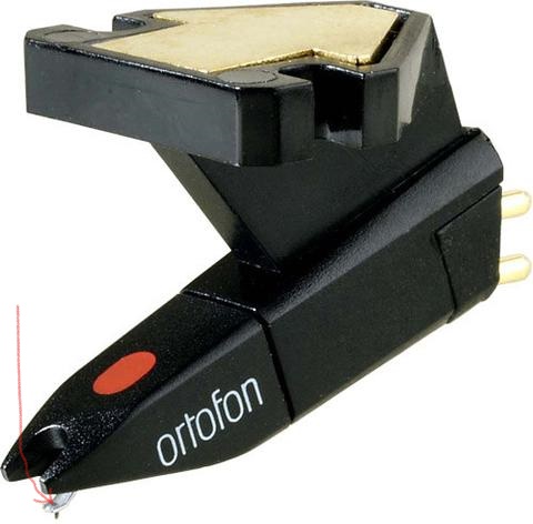

Καλησπερα!
Πριν λιγο καιρο αγορασα ενα μεταχειρισμενο πικαπ το οποιο βρισκοταν σε αριστη κατασταση(εντος εγγυησης ακομα). Η βελονα φαινοταν επισης σε τελεια κατασταση. Αγορασα λοιπον ενα βουρτσακι για τους δισκους και ενα υγρο καθαριστικό για τη βελονα μάρκας Dynavox και τα δυο. Το θεμα ειναι πως πλεον στο πανω μερος της βελονας φαινεται μια αλλοίωση σαν οξειδωση(μια πράσινη μάκα) και εχω την αισθηση πως δημιουργει ενα βόμβο. Το πικαπ ειναι project essential II και η βελονα η Ortofon 5E. Εκ των υστέρων διαβασα πως η ortofon δεν προτεινει τη χρηση υγρών διαλυμάτων για καθαρισμο. Σε φωτο δε φαινεται καθαρα γιατι ειναι βραδυ,οποτε αν δεν εγινα κατανοητος θα προσπαθησω αυριο. Τι κανουμε?

Αν εννοεις οτι το πρασινο σημαδι ειναι ακριβως στο πισω μερος της ακιδας αυτο μαλλον ειναι η κολλα που κρατα την ακιδα κολλημενη στο στελεχος.Παρομοιο σημαδι ισως να δεις και σε σημειο πιο πισω απο το σημειο στηριξης της σκιδας.Δεν νομιζω να προκειται για οξειδωση του στελεχους.Οι κολλες αυτες μπορει να ειναι διαφορετικου χρωματος απο βρλονα σε βελονα η μαρκα κεφαλης.

καλο ειναι το καθαριστικο/βουρτσακι να περιοριζεται στην ακρη της ακιδας και οχι στο στελεχος...
φωτο δεν βλεπω :/ θα βοηθουσε λιγο / δοκιμασε με μεγεθυτικο φακο..

Καλημερα και σε ευχαριστω για την απαντηση!Αυτη η "πρασινιλα" παρατηρειται στο πανω μερος της βελονας εκει που δειχνει το βελακι στην παρακατω αριστα ζωγραφισμενη εικονα. Στην αρχη δεν υπηρχε,μονο αφου χρησιμοποιησα το υγρο καθαριστικο

Καλημερα και σε ευχαριστω για την απαντηση!Αυτη η "πρασινιλα" παρατηρειται στο πανω μερος της βελονας εκει που δειχνει το βελακι στην παρακατω αριστα ζωγραφισμενη εικονα. Στην αρχη δεν υπηρχε,μονο αφου χρησιμοποιησα το υγρο καθαριστικο View attachment 77635

..ισως..αντεδρασε η κολα της ορθοφον με το υγρο της dynavox..
Δεν εχω χρησιμοποιησει το dynavox ..αλλα η συνθεση του καθε καθαριστικου διαφερει.. καπου θυμάμαι οτι ειχε σχετικο νημα για το πως καθαριζει ο καθεναςτην ακιδα του...
Αφού είσαι σίγουρος για αυτό, θα έλεγα ότι το καθαριστικό προκάλεσε κάτι στην κόλλα. Σίγουρα δεν είναι προς θάνατο, αλλά μην το ξαναχρησιμοποιήσεις. Στεγνό βουρτσάκι με φορά από τα μέσα προς τα έξω της κεφαλής φτάνει και περισσεύει για τον καθαρισμό της βελόνας. Και πάντα μαλακά, ευγενικά, ντελικάτα! Δεν χρειάζεται συνέχεια, ένας μεγεθυντικός φακός βοηθάει στο να βλέπεις αν έχει μαζέψει μάκα η βελόνα σου. Επίσης το πλύσιμο των δίσκων βοηθάει στον να μη μαζεύει μάκα η βελόνα.

Χρησιμοποιησα της dynavox,το οποιο μου συστησε καταστημα που εμπορευεται πικαπ pro-ject. Βεβαια μετα διαβασα στο site της ortofon πως δεν προτεινεται υγρο,αλλα σκετο βουρτσακι.
Σε δυσκολες περιπτωσεις το σκετο βουρτσακι δεν αρκει

Νομιζω πως μονο για χνουδια(πολυ στατικος ρε παιδι μου) καθε 1 δισκο ειναι προτιμοτερο το βουρτσακι απο το να μουλιαζω τη βελονα.

Για μία στο τόσο, έχω χρησιμοποιήσει ισοπροπυλική αλκοόλη, χωρίς προβλήμα και σε βελόνα ortofon κιόλας.
Καλη η ισοπροπυλικη ισως καπως πολυ δυνατη.Αραιομενη με απιονισμενο νερο γυρω στο 50/50 παλι κανει καλη δουλεια

Σε περίπτωση που περάσει αλκοολούχο υγρό στην ελαστική ανάρτηση του cantilever τότε η κεφαλή ουσιαστικά αχρηστεύεται.
Καθαρισμός βελόνας μόνο με βουτσάκι και νερό. Στη συνέχεια στέγνωμα με κρύο αέρα.
