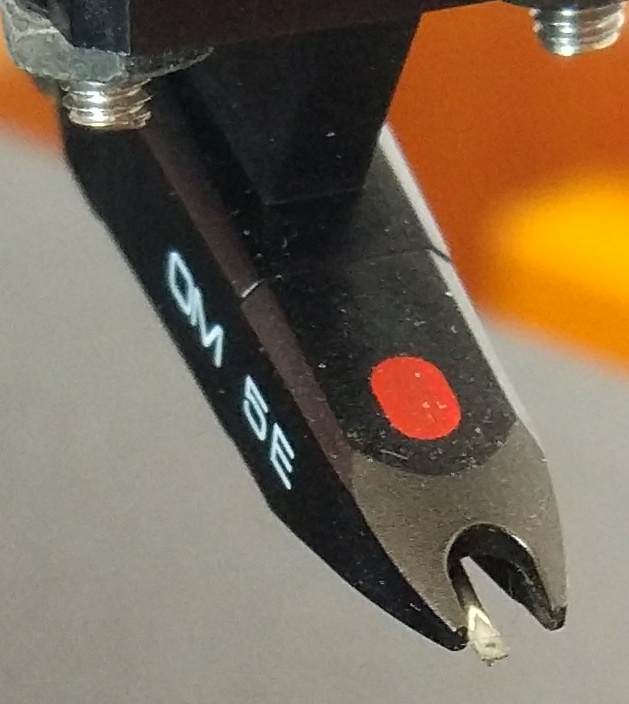

Φανταζομαι πως καμμια δε βοηθάει καθως σε καμμια δε φαινεται το actual χρωμα. Ειναι απο 2 κινητα,απο τα οποια κανενα δεν εχει μακρο...

Χρησιμοποιησα της dynavox,το οποιο μου συστησε καταστημα που εμπορευεται πικαπ pro-ject. Βεβαια μετα διαβασα στο site της ortofon πως δεν προτεινεται υγρο,αλλα σκετο βουρτσακι.

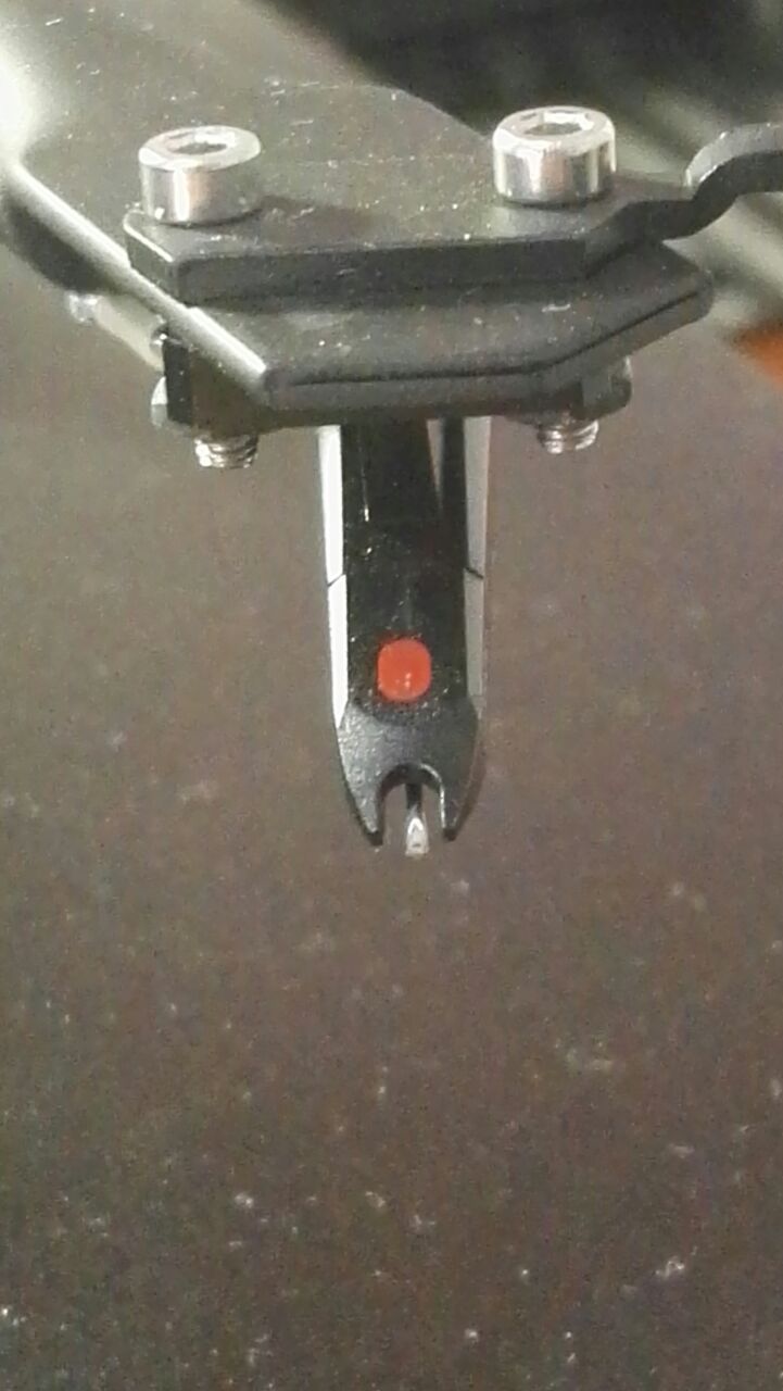

Προς υπερασπιση εμου και της παρανοιας μου,δε φαινεται η πρασινη χροια στις φωτο. Βασικα δε φαινεται οτι υπαρχει κατι στις φωτο(πιστεψτε με,υπαρχει). Οπως και να χει θα μεινει μεχρι την προβλεπομενη αλλαγη της. Σιγουρα θα παραγγελθει βουρτσακι καθως και πατακι φελλου μπας και διωξω λιγο στατικο

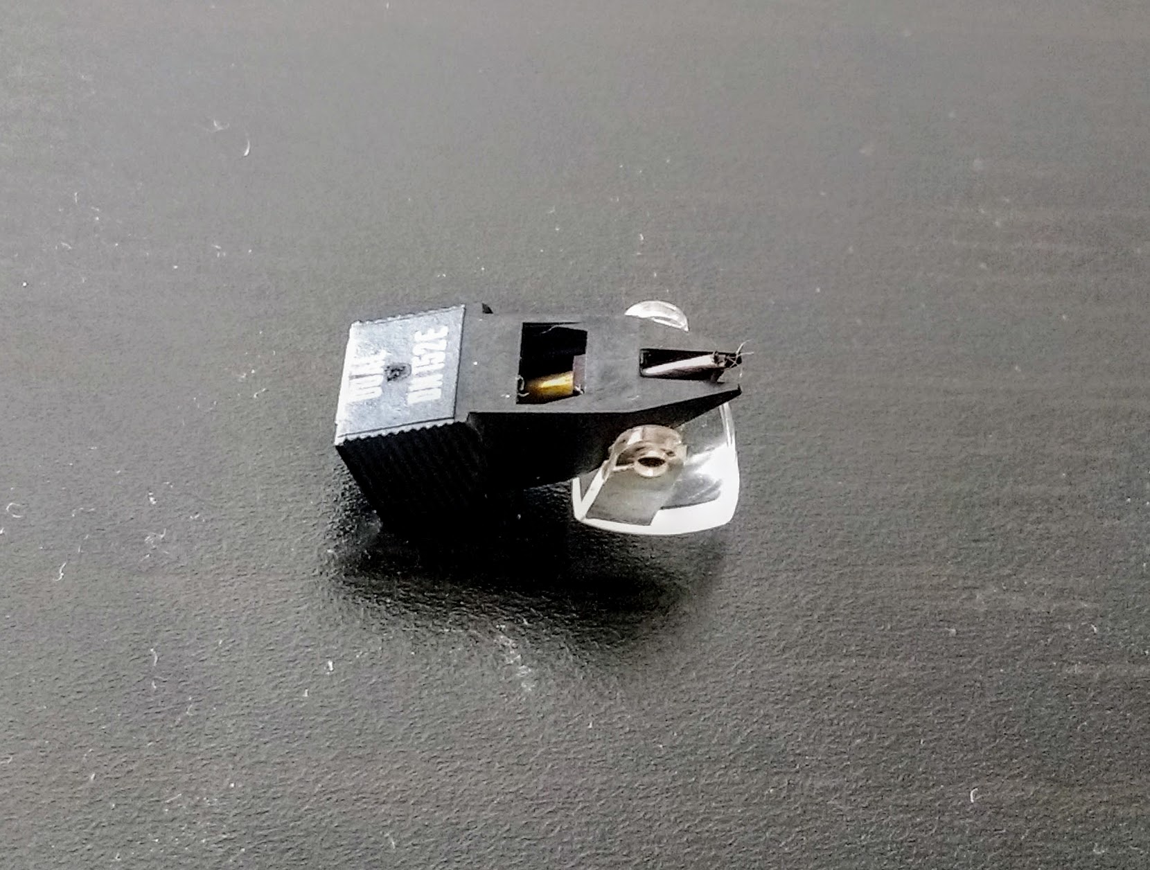

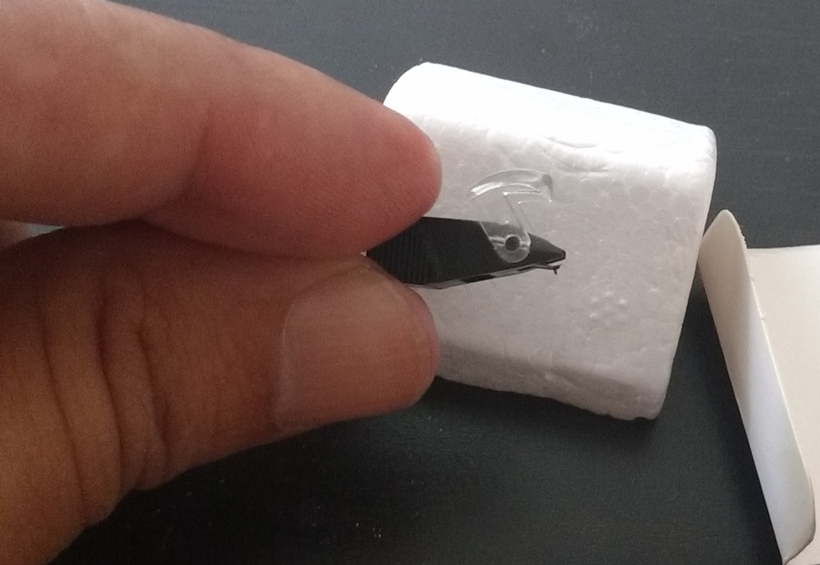

Επαναφέρω το θέμα, διότι μετά από τη χρήση του ίδιου ακριβώς καθαριστικού βελόνας της dynavox παρατήρησα ότι στο μπροστινό μέρος της ακίδας έχει συσσωρευτεί κάτι σαν πράσινη μάζα, στην οποία μάλιστα έχουν κολλήσει μικρά χνουδάκια, προφανώς από τις επιφάνειες των βινιλίων. Αφαίρεσα τη βελόνα και την καθάρισα πολύ προσεκτικά, αλλά βλέπω ότι τα τελευταία χνούδια δεν ξεκολλάνε εύκολα. Αναρωτιέμαι αν αυτό που προκάλεσε αυτή τη συγκέντρωση είναι το καθαριστικό της βελόνας ή μήπως το knosti που χρησιμοποιώ για τα βινίλια (έχουν γραφτεί διάφορα κατά καιρούς για τα χημικά του που παρά την καλή πλύση παραμένουν στην επιφάνεια του δίσκου). Τέλος, υπάρχει κάποια πρόταση για να αφαιρεθούν και τα τελευταία ίχνη από τη βελόνα;
Οταν καθαριζεις την βρλονα να εισαι σιγουρος οτι στεγνωσε πριν παιξεις δισκο.Επισης ειναι πιθανον καποια υγρα καθαρισμου δισκων να αφηνουν καταλοιπα στον δισκο οταν στεγνωσουν και τα μαζευει μετα η ακιδα.Τωρα για να καθαρισεις τα χνουδια πισω απο την ακιδα βαλε στην ακρη μιας οδοντογλυφιδας λιγη blue tack και προσεκτικα ακουμπησε την στο σημειο που θελεις να μαζεψει τα χνουδια.Κανε το μονον αν εισαι σιγουρος.......
