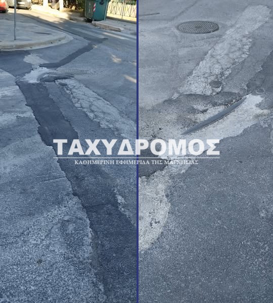

Από προπερσι σκάβει η Vodafon για οπτικές ίνες στον Βόλο, αλλά τώρα σκάβει και η ΔΕΗ. Κι έφτασαν στο κέντρο όπου σκάβουν ταυτόχρονα 10 συνεργεία. Θαυμάστε την αποκατάσταση οδοστρώματος:
Η οπτική ίνα έξω από την άσφαλτο!
Η ΔΕΗ δεν περνάει τις γραμμές εναερίως στον Βόλο?

Οι εφημερίδες λένε ότι στο κέντρο που υπάρχει και υπόγειο δίκτυο περνάνε υπόγεια.

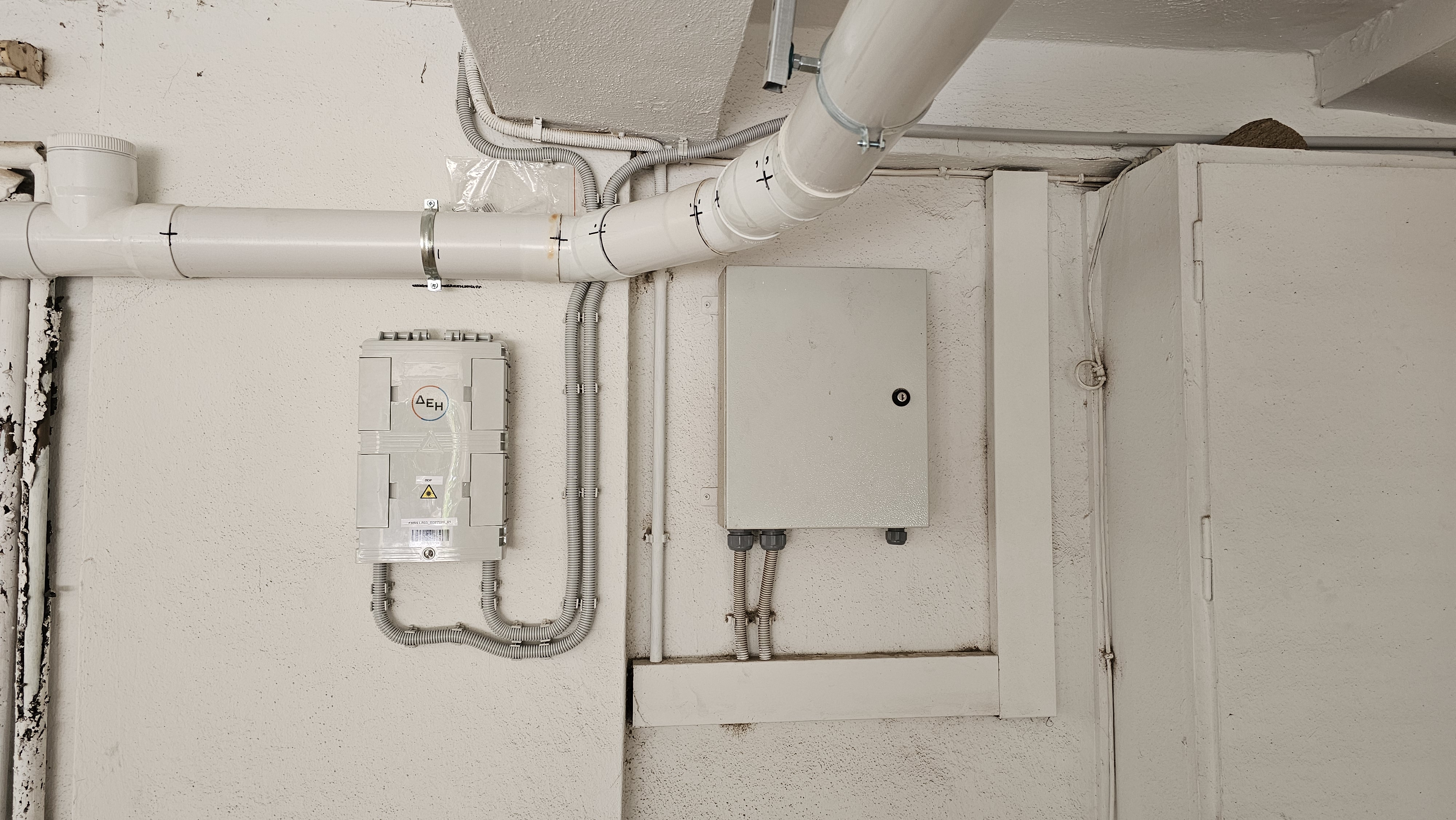

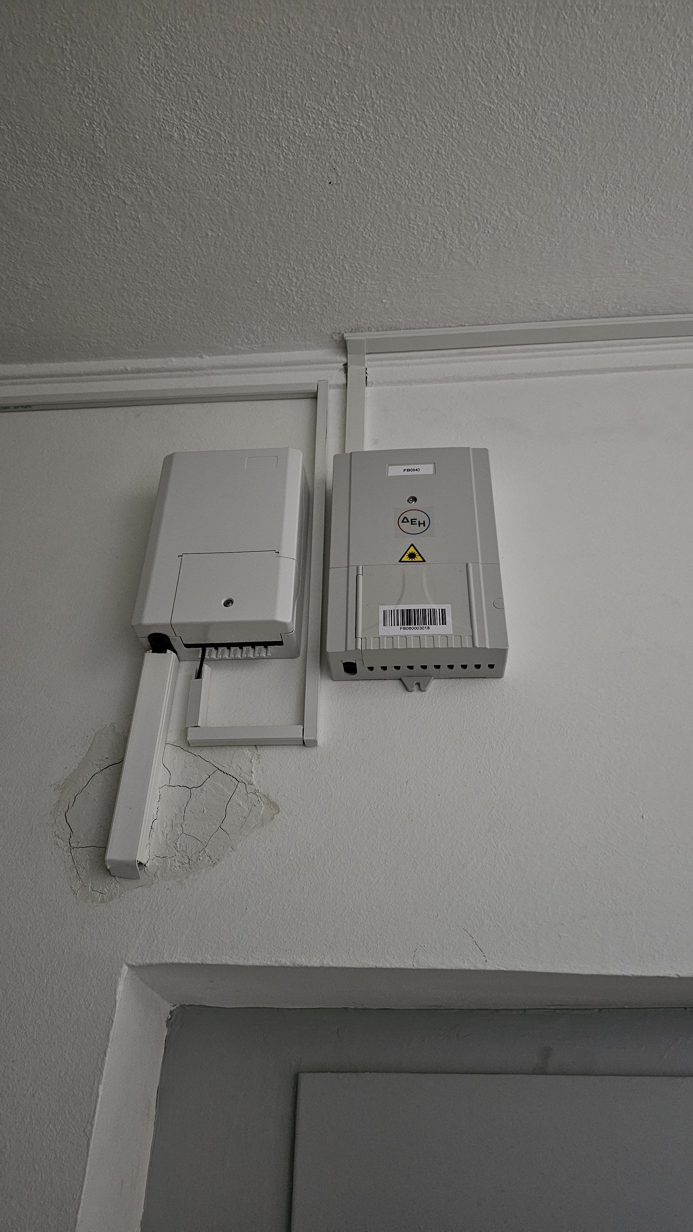

Με λιγη υπομονή λύνονται οι απορίες :gotcha:
Οριστε, καποιος εβαλε στην πολυκατοικια Δεη, οποτε έκαναν ξεχωριστή εγκατάσταση σε ολο το κτίριο.
Ο Οτε ειχε περασει μεσα απο το ασανσέρ ενω αυτοι ανέβασαν εμφανές το καλωδιο απο τη σκαλα.
Και στην πιλοτη:
Και στην πιλοτη:
