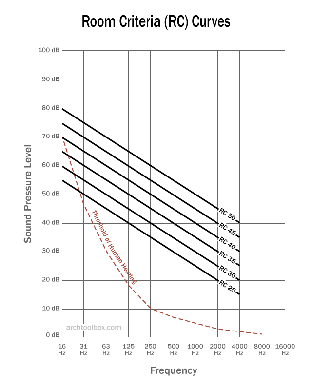

Έχει Sanyo Denki, Noctua, που είναι από πολύ ήσυχοι έως και αθόρυβοι (στα 30cm), είτε θορυβώδεις Delta Electronics :D
Για τους χώρους της πλειοψηφίας στα forum και γενικότερα, είναι οι περισσότεροι ποιοτικοί ανεμιστήρες, κάτω από το noise floor (με εξαίρεση κάποιους λίγους σαν π.χ. εμένα που ζω στο δάσος μακριά από κεντρικούς δρόμους και φασαρία)
Όταν λέμε αθόρυβοι για πόσα ντιμπιά μιλάμε?

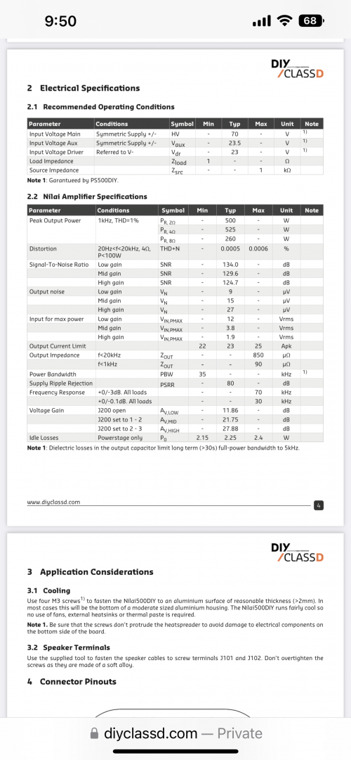

Οι κανουργιοι Hypex Nilai μιας και «διαβάζετε» καλύτερα τα νούμερα από εμένα… στα ποσα V πρέπει να είναι ο προενισχυτης με xlr ; Διαβάζω καλά 12V? Που σημαίνει ότι AVC τύπου denon 3χ00h δίνει πολύ λίγο ρεύμα στην έξοδο ως pre?
58.301
144.074
3 ρυθμίσεις ευαισθησίας εισόδου έχει..
Δες high gain, με 1,9 V τερματίζει, κι όλοι οι προ με RCA βγάζουν στάνταρ τα 2 V.
Αντίστοιχα, με 3,8 V στη θέση mid gain, δουλεύουν οι προ με έξοδο 4 V, τυπική έξοδος με XLR.
Η low gain είναι για λίγους...
