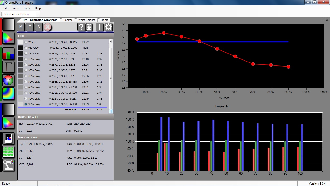

Η κλιμακα του γκριζου ομως ειναι τυπικη του μοντελου στο cinema mode .
Οπως θα δειτε το gamma σε αυτο το mode στα ψηλα της κλιμακας ειναι πολυ χαμηλο και δεν ερχεται με τα ρυθμιστικα που διαθετει ο προβολεας ακομα και μετα απο επιπονη προσπαθεια με το ρυθμιστικο customized gamma .
Εδω βρισκεται και η απαντηση γι αυτους που αντιγραφουν ρυθμισεις απο καλιμπραρισμενα προβολακια στο δικο τους
Ριξτε μια ματια στον δικο μου στο cinema mode με τις default ρυθμισεις και μετα ανατρεξτε στην παρουσιαση που εκανε ο Μανωλης εδω http://www.perfectimage.gr/2014/03/04/epson-eh-tw9200-full-review/
προσεξτε ποσο μεγαλη ειναι η διαφορα στο χρωματικο τριγωνο αναμεσα στον δικο μου και στον προβολεα που μετρησε ο Μανωλης .
Ριξτε και μια ματια αναμεσα στις διαφορες που εχει το gamma στα ψηλα της κλιμακς του γκριζου 2.15 περιπου ο προβολεας που μετρησε ο Μανωλης 1.80 ο δικος μου .

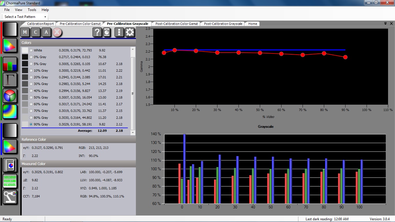

To Natural mode ειναι αυτο που μας δινει και τα καλυτερα αποτελεσματα στις ρυθμισεις
Οπως βλεπετε η θερμοκρασια ειναι αναλογη της εποχης χειμωνιατικη και το gamma κανει και εδω μια μικρη βουτια το χρωματικο τριγωνο ακολουθει με την προρυθμιση HDTV ειναι το πιο φιλικο ως προς το χρωματικο τριγωνο rec. 709

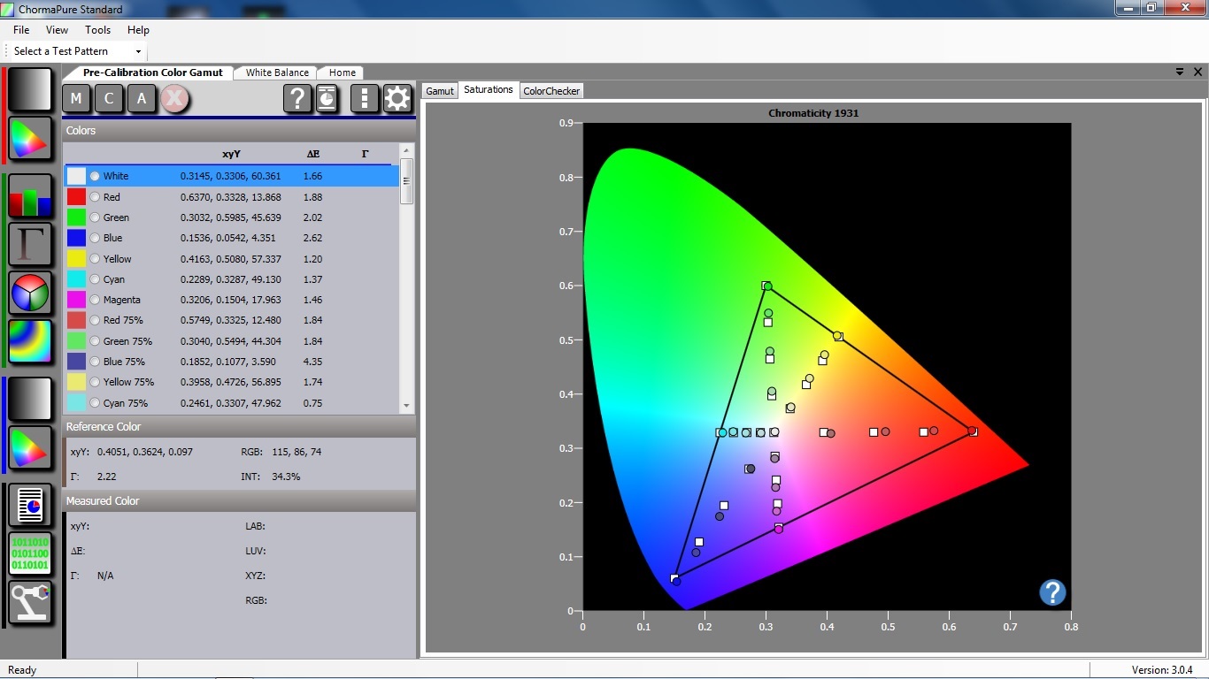

Θα συνεχισω με χρωματικα τριγωνα απο το natural mode στο οποιο εχω καλιμπραρει μονο το λευκο ωστε να δειτε πως αποδιδουν οι τρεις προρυθμισεις του προβολεα κατα σειρα εμφανισης λοιπον εχουμε HDTV , EBU και SMPTE-C να επισημανω οτι οι προρυθμισεις αυτες ειναι διαθεσιμες μονο στο natural mode και δεν εμφανιζονται στο cinema στο living room και στο dynamic
Οπως βλεπετε το καλυτερο και επικρατεστερο για πειραγμα ειναι το πρωτο

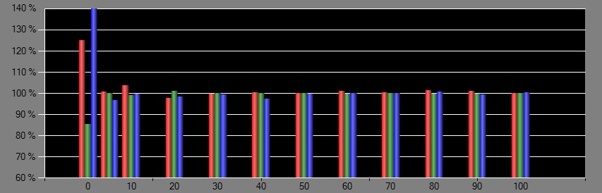

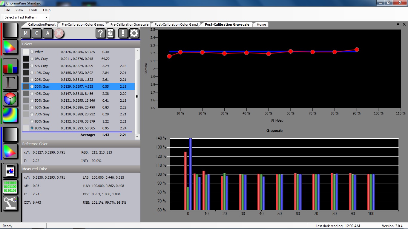

Ακολουθουν τα αποτελεσματα των ρυθμισεων τα οποια θα αναλυσω στην συνεχεια
Να επισημανω οτι το chromapure 3 που χρησιμοποιησα δινει την δυνατοτητα να επιλεξεις διαφορετικη de formula για την κλιμακα του γκριζου και το gamma απο το χρωματικο τριγωνο .
Στην κλιμακα του γκριζου εχω επιλεξει CIELUV και οι τιμες κατω απο 4 θεωρουνται αποδεκτες σαν μικρες αποκλισεις που δεν αντιλαμβανεται το ματι ενω στο χρωματικο τριγωνο επελεξα την formula CIE94 στην οποια η τιμες κατω απο 1.5 ειναι απολυτως αποδεκτες σαν αποκλισεις που δεν αντιλαμβανεται ευκολα το ματι .
οπως βλεπετε τα μεγαλυτερα λαθη στην ρυθμιση ειναι στα χαμηλα της σκαλας και με τιμες de κατω του 4 με μεσο ορο σε ολη την κλιμακα 1.43 με το gamma να εχει ρυθμιστει πολυ καλα τοσο ψηλα οσο και χαμηλα .
Δεν θεωρω οτι ο προβολεας μου ειναι δυστροπος η μονη του δυσκολια ειναι η ρυθμιση του gamma στα υψηλα της σκαλας .
Οπως φαινεται ομως απο το αποτελεσμα με λιγο προσοχη στο 100 ire και στο 80 ερχεται .
Δεν θελει κοπο που λενε θελει τροπο .
Να επισημανω επελεξα την προρυθμιση gamma -2 και δεν επαιξα καθολου με το customized gamma το οποιο θεωρω πολυ δυσχρηστο

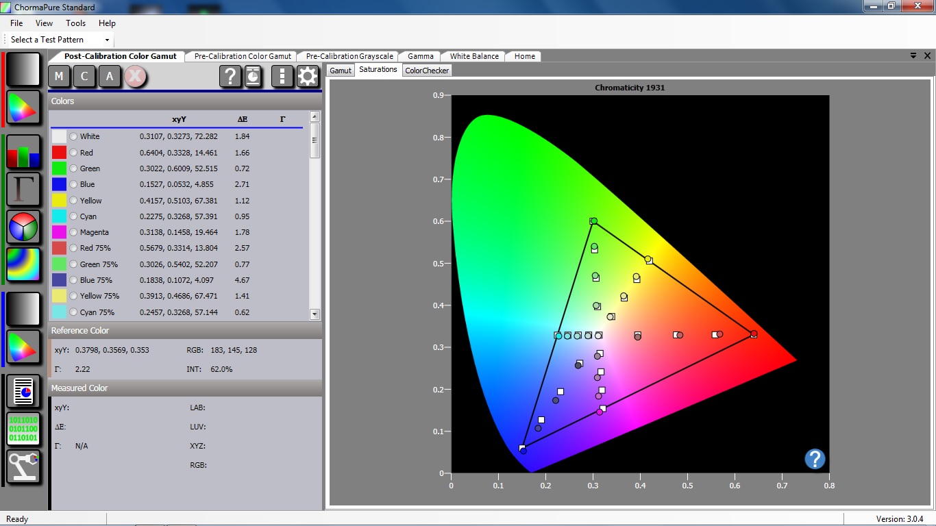

εδω οπως βλεπετε το αποτελεσμα ειναι ακρως ικανοποιητικο μονο το μπλεδακι σε 25 % κορεσμο ξεφυγε καπως με de 1.99 αλλα ποιος ασχολειται μαζι του ?
2.694
