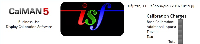

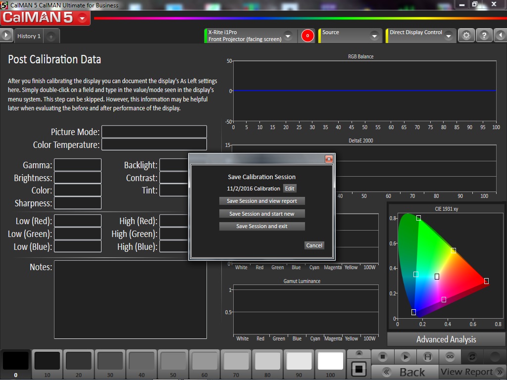

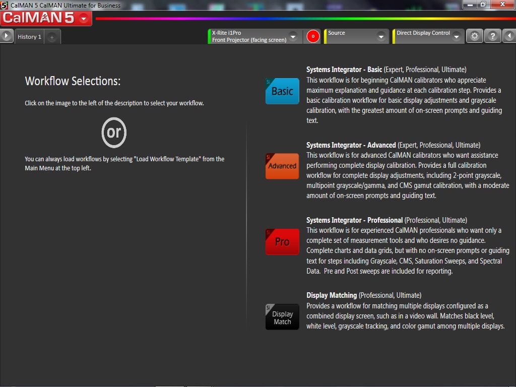

ετσι....και το σωστο ειναι οι ρυθμιση να γινεται απο 0-255
.....μιας και μετρατε ακομα ειπα να ανοιξω το προγραμμα μπας και θυμηθω πως το εκανα :whistling:
ααα...κατι θυμαμαι...:laugh:

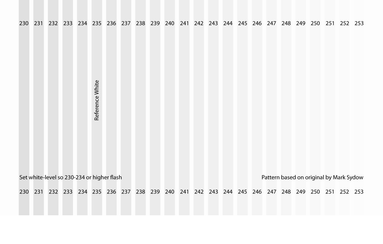

Οι ταινίες μας είναι κωδικοποιημένες σε συμπιεσμένο format yCbCr 4:2:0 και video range 16-235 .
Οι πηγές μας παίζουν τις ταινίες μας με σύνδεση HDMI yCbCr 4:2:2 ή 4:4:4 με video range 16-235 ή με 16-255 εάν υπάρχει η επιλογή super white προκειμένου να συμβαδίζουν με την πιστοποίηση THX η οποία προτείνει video range 16-255 .
Τι σημαίνει όμως σε απλά Ελληνικά αυτό ?
Το video range 16-235 αφορά τις διαβαθμίσεις που υπάρχουν στην κλίμακα του γκρίζου με το 16 να είναι το μαύρο μας και το 235 να είναι το λευκό.
Η περιοχή πάνω από το 235 λέγεται whiter than white (WTW) και η περιοχή κάτω από το 16 λέγεται blacker than black (BTB)
Όταν ρυθμίζουμε την φωτεινότητα και το contrast στον προβολέα μας χρησιμοποιούμε δυο καρτέλες την καρτέλα brightness και την καρτέλα white clipping
Στις καρτέλες αυτές υπάρχουν μπάρες που αναβοσβήνουν για να μας υποδείξουν τι βλέπουμε ανάλογα με την αυξομείωση της φωτεινότητας και του contrast
Τις μπάρες που βρίσκονται από το 16 και κάτω δεν πρέπει να το βλέπουμε όταν έχουμε ρυθμίσει σωστά τον προβολέα μας .
Το αντίστοιχο γίνεται και με το λευκό που βρίσκεται στο 235. Σε ένα προβολέα που δεν κλιπάρει το λευκό πρέπει να βλέπουμε από το 235 και κατω τις μπάρες να αναβοσβήνουν .
[DOUBLEPOST=1455263512][/DOUBLEPOST]Σημαίνει ότι ένα από τα τρία χρώματα που δημιουργούν το λευκό μας το κόκκινο , το πράσινο και το μπλε έχει χάσει την δύναμη του καθώς αυξάνουμε το contrast (δεν αυξάνεται η ποσότητα του τo ίδιο με τα αλλά δυο )
Αντί δηλαδή να έχουμε λευκο που να αποτελείται από 100 % κόκκινο 100 % πράσινο και 100 % μπλε έχουμε αναλογία από 80 % κόκκινο 100 % πράσινο και 120 % μπλε με αποτέλεσμα το λευκό μας να μπλεδιζει .
Για να αποφύγουμε το κλιπάρισμα κατεβάζουμε το contrast μας ώστε να βλέπουμε να αναβοσβήνουν οι μπάρες μέχρι το 241 .
Αυτό το κάνουμε και για έναν επιπλέον λόγο επειδή υπάρχουν σκηνές που έχουν περιεχόμενο και λίγο πάνω από το 235 .
Ρίξτε μια ματιά σε αυτό που έβαλε ο loggeo το οποιο περιγραφει αυτο που λεω πιο πάνω.
το αντιγραφω...
This area of the video range is supposed to be reserved for “overshoots” and occasional excursions outside the nominal range. Very little of most video frames strays outside the reference range, but often the stuff that does stray outside the range makes a difference in the image. Most notably, when displaying bright saturated colors and/or highlights on bright white and near-white objects, one or more of the red, green, or blue channels may stray into the overshoot area. For this reason, professional video monitors are always calibrated such that they have room to display the above-reference range.
This is the basic quandary: if you calibrate so that reference white is the brightest level the display can produce, you maximize the contrast ratio, which is measured by comparing reference white to reference black. But you may be missing some amount of picture information, albeit small, that the professionals working on the video saw
