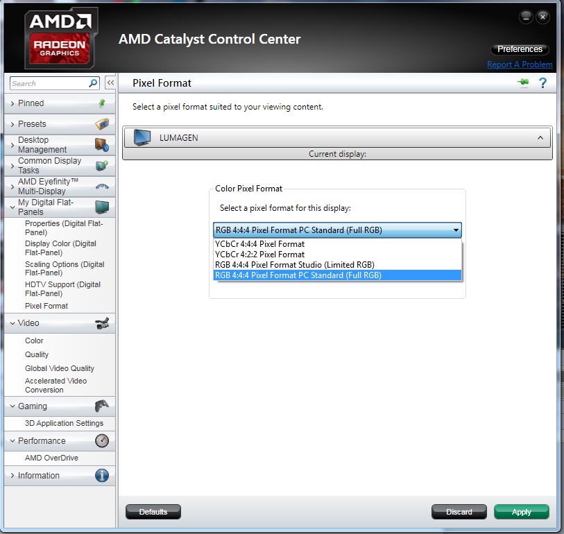

Οπως πολυ σωστα μου επισημανθηκε οταν αναφερομαστε στο full RGB ειναι λαθος να γραφουμε 4:4:4 αφου δεν υπαρχει διαφορετικη αναλυση οπως στο yCbCr . Εδω θα βρειτε περισσοτερες λεπτομερειες για τα χρωματικα προτυπα http://handforgedvideo.com/portfolio/choosing-a-color-space-2/
Παρασυρθηκα απο το control panel της ΑΤΙ που εχω στον υπολογιστη μου
