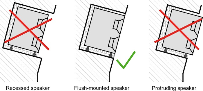

και με αυτή τη φωτό λύθηκαν οι απορίες για το bass reflex....8-)
αλλά δημιούργησε νέα.....
το ότι η μπάφλα των ηχείων δεν εφάπτεται με την ευθεία του τοίχου...σύμφωνα με το σχεδιάγραμμα της genelec...τι να λέει άραγε?
εκτός και αν η ευθεία του γούφερ βρίσκεται τόσο μέσα στην καμπίνα του ηχείου....αλλιώς?:idk:
Αλλιώς μπορεί και να επιτυγχάνεται καλύτερη απόκριση ετσι.
Το bass reflex στον εντοιχισμο είναι σοβαρό θέμα και δεν είναι για να λυθεί από εμας τους άσχετους σίγουρα. Εμείς είμαστε εδώ απλά για να θαυμάζουμε τις εικόνες
