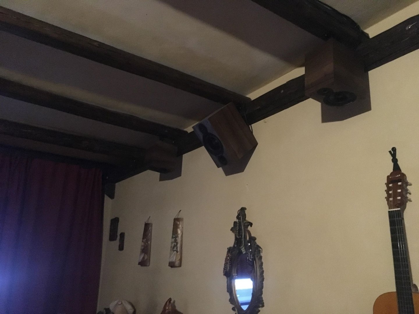

Εγώ έβαλα 12άρες τράβες στο ταβάνι του σαλονιού πριν ένα δύο χρόνια για να στήσω το πολυκάναλο, Είναι πανέμορφες και παίζεις πολύ εύκολα με τα ηχεία. Χωρίς μερεμέτια τρύπες και πολύ δουλειά. Βέβαια το σπίτι είναι σε χωριάτικο στυλ εδώ δτο χωριό αλλά νομίζω ότι ταιριάζουν (σχεδόν) παντού :p

Αν το αντιλαμβάνομαι σωστά τα έχεις πιάσει από το δοκάρι και από κάποια διχάλα στήριξης που έχει το ηχείο από πίσω, ωραία το έφτιαξες αλλά δεν είναι εφαρμόσιμο παντού, να πω την αλήθεια έτσι όπως το περιέγραψε ο John Markou δεν το πολυκατάλαβα.
