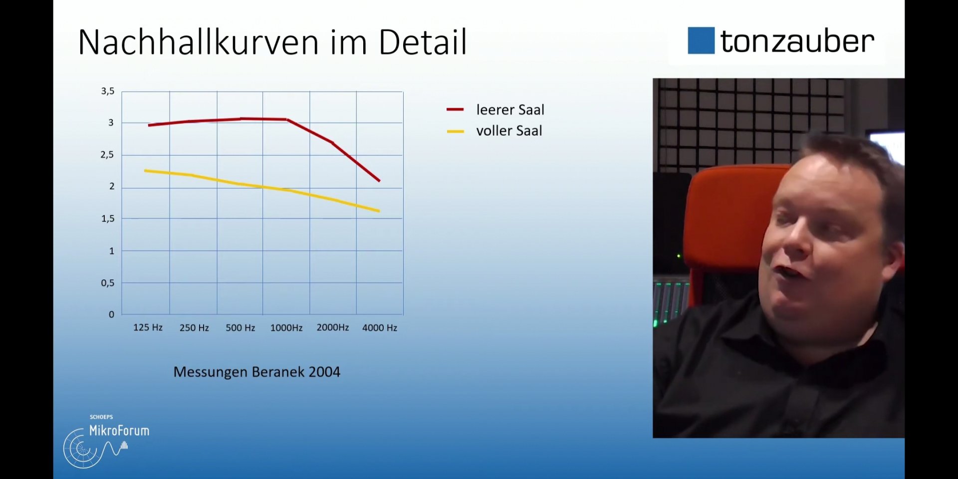

Σύμφωνα με τον συντελεστή του πρότζεκτ υπάρχει στην βιβλιογραφία μια μέτρηση του Rt60 με την αίθουσα γεμάτη και μια άδεια.
Φαίνεται ξεκάθαρα μια αλλαγή στον χαρακτήρα της αίθουσας με μικρότερη αντήχηση όταν αυτή είναι γεμάτη από κόσμο(κιτρινη γραμμη)
Εδώ βέβαια γεννάται το ερώτημα @Bhutia τι μορφή τελικά πρέπει να έχει το RT60 ενός χώρου για την ακρόαση μουσικής.
Φαίνεται ότι ένα μη ισορροπημένο Rt60 είναι καταστροφικό για ένα στούντιο επισκόπησης του ήχου αλλά όχι για τους ακροατές της χρυσής σάλας.
Ο συντελεστής αναφερει ότι σαφώς η άδεια αίθουσα προσδίδει στον ηχο μια λαμπρότητα ενώ αντίθετα η γεμάτη ακροατές αίθουσα έχει έναν χαρακτήρα πιο σκοτεινό αλλά τονίζει ότι με το κατάλληλο κονσεπτ ηχογράφησης (τοποθέτηση, είδος μικροφώνων) μπορεί κανείς να εργαστεί ενάντια θα λέγαμε στην πραγματικότητα μιας γεμάτης αίθουσας, δίνοντας στην αίθουσα την λαμπρότητα που της ανήκει. :D

Με βάση τα διαγράμματα του RT60 για άδεια και γεμάτη αίθουσα σε αυτή την σάλα που φημίζεται για την ακουστική της, καταλήγουμε στο συμπέρασμα ότι μια ομοιόμορφη κατανομή του χρόνου απόσβεσης χωρίς αυξομειώσεις στο πεδίο των συχνοτήτων δεν είναι απαραίτητη για την απόλαυση της μουσικής. Αυτό βέβαια δεν μπορεί να αποτελέσει γενικό κανόνα για κάθε αίθουσα ή για το σαλόνι μας.
Επίσης απ οτι έχω διαβάσει ο χώρος επισκοπησης ήχου σε ένα στούντιο δεν έχει τα ίδια χαρακτηριστικά με τον χώρο ηχογράφησης,ενω παράλληλα ένας χώρος με πολύ χαμηλό RT60 μπορεί να οδηγήσει τον μηχανικό ήχου σε υπερβολική προσθήκη αντήχηση. Γεγονός είναι ότι στον χώρο επισκοπησης η εξασθένηση του ήχου στο πεδίο του χρόνου θα πρέπει να είναι όσο το δυνατόν πιο ομοιόμορφη.
Το ερώτημα είναι κατά πόσο μπορεί να μεταφερθεί και αυτό ως κανόνας στο σαλόνι μας. Άλλωστε η ακρόαση μουσικής σε ένα στούντιο δεν σημαίνει απαραίτητα ότι είναι και ευχάριστη.
Όσον αφορά το πρότζεκτ, σκοπός ήταν να επιτευχθεί μια ισορροπία στον ηχο μεταξύ άδειας και γεμάτης αίθουσας, χωρίς να γίνεται αντιληπτή κάποια διαφορά. Για τον σκοπό αυτό τοποθετηθηκαν μικρόφωνα σε θέσεις όπως η οροφή της σάλας έτσι ώστε το αποτέλεσμα να πλησιάζει στην ηχητική απεικόνιση της άδειας σάλας. Βέβαια σε γεμάτη αίθουσα δεν υπάρχει ο βαθμός ελευθερίας στην τοποθέτηση τους που υπάρχει σε μια άδεια αίθουσα ενώ ένας ακόμη παράγοντας είναι τα επίπεδα θορύβου από 1700 θεατές.
Για την εξομάλυνση της διαφοράς μεταξύ κενης και γεμάτης αίθουσας έγινε στην μιξη αναπόφευκτα και χρήση eq, spectral denoising και reverb.
Ο υπεύθυνος του εγχειρήματος καταλήγει ότι η ιμερσιβ παραγωγή για αυτό το πρότζεκτ απαιτεί περισσότερο κόπο απ την στέρεο.
