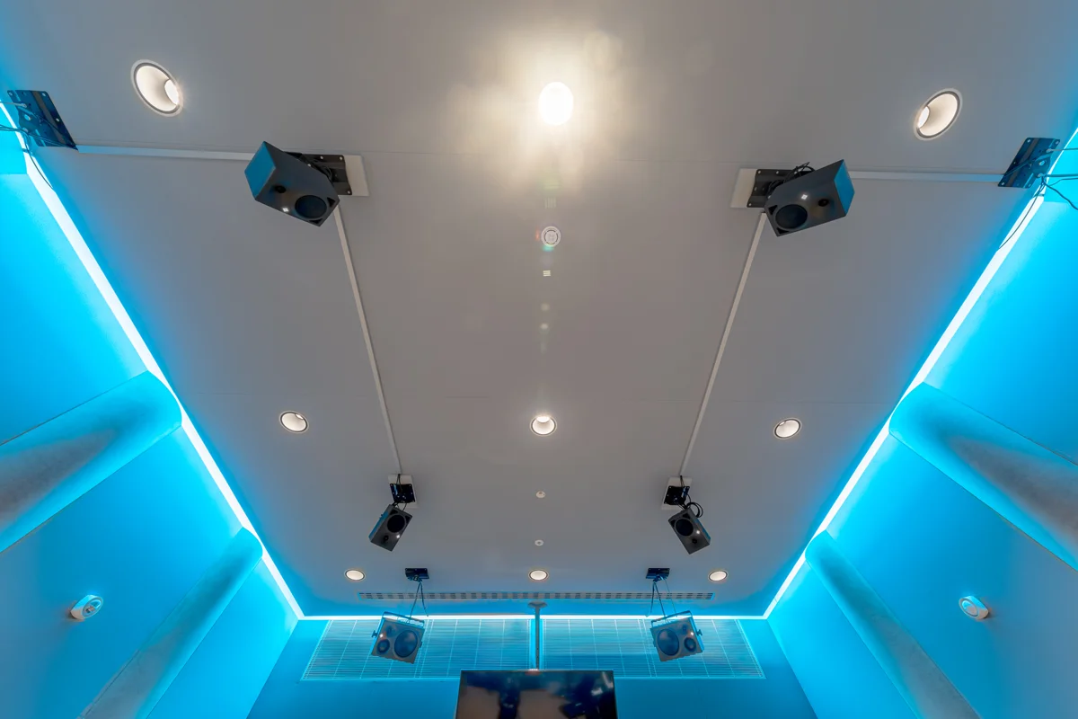

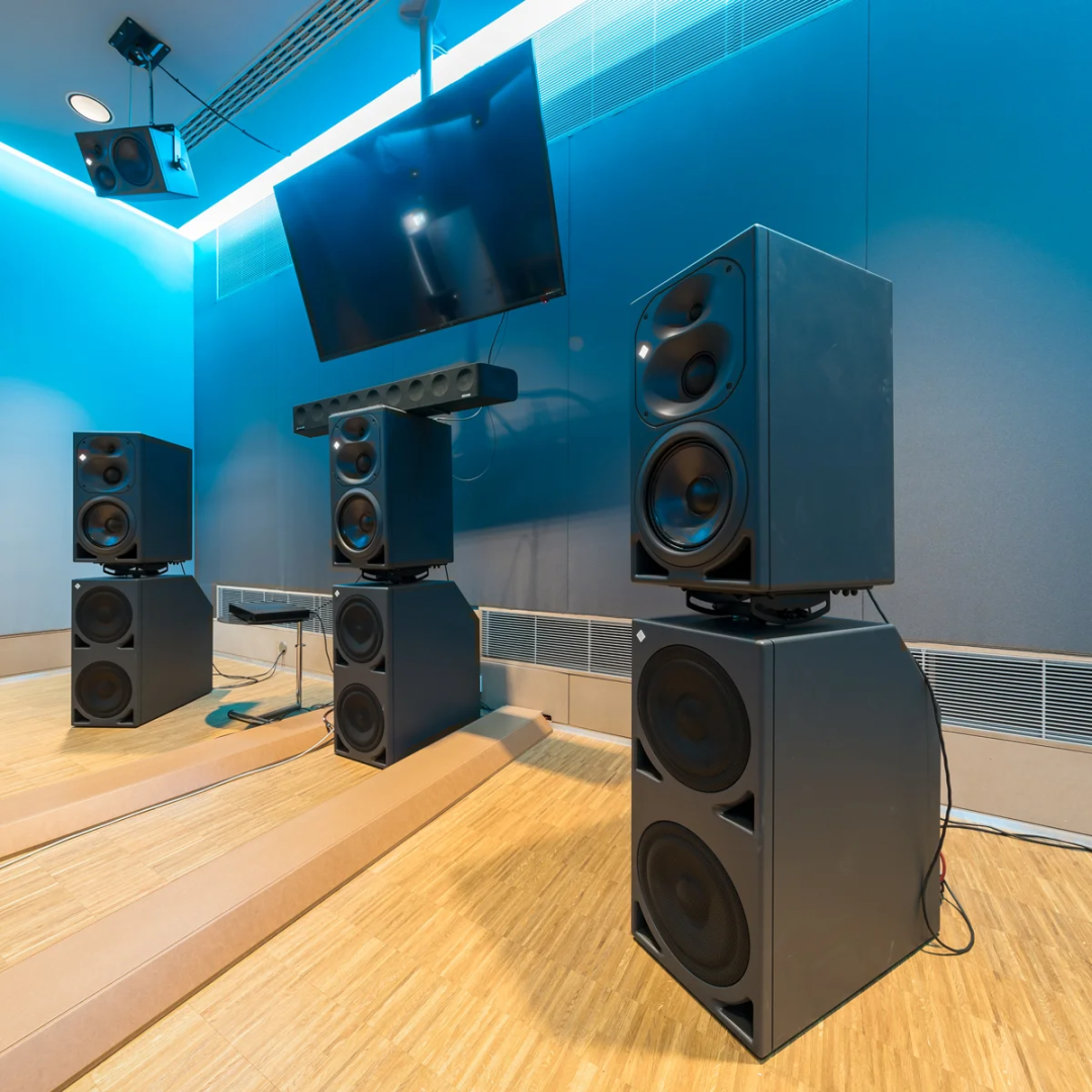

Στουντιο στο Αννοβερο για ιμερσιβ παραγωγες Auro 3D 9.1 & Dolby Atmos 7.1.4
Υποψιν οτι η οροφη εχει ενα υψος 3 μετρων .
3 Neumann KH 420 Studiomonitore (L/C/R) & 2 Neumann KH 310 (LS/RS) συμφωνα με την διαταξη ITU-775.
Για μιξεις Dolby Atmos μπαινουν στο παιχνιδι ακομη 2 επιπλεον KH 310 πισω. Το καναλι LFE(.1) απαρτιζουν 3 Neumann KH 870 Subwoofer.
για το ηχεια υψους εχουμε 2 ξεχωριστες διαταξεις για auro 3D & dolby atmos
Auro-3D (4 x Neumann KH 310, εξωτερικος κυκλος) und Dolby Atmos (4 x Neumann KH 120, εσωτερικος κυκλος)
τι λεει ο καρλ?
«Κατά τη γνώμη μου, το Auro-3D είναι το καλυτερο σε ηχο φορματ , με το Dolby Atmos να έχει πιθανώς καλύτερες εμπορικές μελλοντικές προοπτικές, κυρίως λόγω της ισχυρής παρουσίας του στους κινηματογράφους», λέει ο Karl Tessmar.
60.223
146.806
Κατά τη γνώμη μου, το σεταπ με τα ταβανίσια 310 θα παίζει κλάσεις καλύτερα από το σεταπ με τα ταβανίσια 120, όχι γιατί έχουν τόση πχια διαφορά τα σεταπ λόγω φορμάτ, αλλά γιατί τα 310 είναι ένα σκασμό φορές καλύτερα ηχεία από τα 120...
