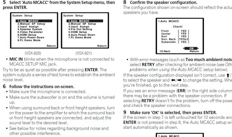

Μικρόφωνο για αυτόματες ρυθμίσεις έχει. Όπως έγραψα και πιο πάνω, τις έκανε τις ρυθμίσεις και έπειτα εγώ τις άλλαξα χειροκίνητα. Μνήμες δεν έχει.
Να ένα print screen από το manual για να σας δώσω μια ιδέα πως είναι το OSD (καμία σχέση με του 921) Untitled.jpg
Να τον επιστρέψω για το 921, δεν νομίζω να το δεχτεί ο έμπορος .... δυστυχώς...
366
28
Απάντηση: Ο νέος μου Pioneer VSX-921
Να ένα print screen από το manual για να σας δώσω μια ιδέα πως είναι το OSD (καμία σχέση με του 921) View attachment 22020
εχεις το δικαιωμα να τον αλαξεις μεσα σε μια εβδομαδα.και αν ειναι για κατι πιο ακριβο εννοειται οτι δεν θα εχει προβλημα...
τωρα οσο αφορα τα χειροκινητα που εκανες για να γινουν σωστα θα πρεπει να εχεις κανει reset τον ενισχυτη και μετα να επεμβεις πανω σε αυτα γιατι εχει κρατησει τις ρυθμησεις και δεν γινεται σωστα.οποτα πρωτα reset και μετα οτι κανεις.
αφου ομως πας πρωτα στο manual setup speakers και διαλεξεις οπως τα θες.μικρα - μεγαλα κτλ...
κανοντας αυτο ομως ασε το να παιζει μουσικη για να ακους την διαφορα σε ηχο στην καθε παρεμβαση που κανεις....!!!!
