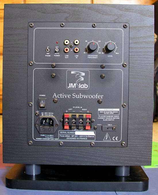

δεδομένου ότι θα δηλώσω τα ηχεία μου small και το xover στο 80, ήθελα να ρωτήσω αν όταν θα θέλω να ακούσω stereo (ράδιο, cd κλπ) υπάρχει πλήτρο "pure direct" που απλά πατάω για ενεργοποίηση και μετά ξαναπατάω για απενεργοποίοηση. Ή θα πρέπει κάθε φορά που εναλλάσομαι σε stereo - ταινίες να μπαίνω ρυθμίσεις?
Τέλος, θα μπορούσε κάποιος να με βοηθήσει όσον αφορά στο SW και τον εν λόγω ενισχυτή? Όπως θα δείτε από την photo του sub που παραθέτω, έχει ρυθμίσεις phase & crossover fq. Αν δηλώσω στον ενισχυτή 80, τι να βάλω στο sub?

υπαρχει direct- kai pure direct σε κουμπι πανω στον 921 και στο χειριστηριο τερμα κατω αριστερα.το σαμπ μια χαρα το εχεις.την φαση παντα 0 και βαλε το παλι στο 80hz αν και δεν εχει σημασια γιατι καθοριζι ο ενισχυτης μετα τις συχνοτητες σε LFE οποτε μην αγχωνεσαι δεν το επιρεαζει....

Το sub σου δεν έχει διακόπτη που να απενεργοποιεί το δικό του crossover, οπότε απλά βάζεις στο τέρμα τη δική του ρύθμιση.

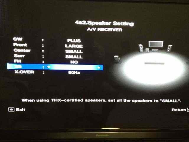

λοιπόν σε small ακουγόντουσαν χάλια τα ηχεία... αφού νόμιζα ότι ήταν χαλασμένος.... ¨Εβαλα το pure direct σε ταινία και έστρωσε απίστευτα. Έπειτα τα έβαλα Large όλα και τώρα ακούγεται υπέροχα και σε direct, pure direct, auto...
Μάλλον τα ηχεία μου δεν παίζουν καλά small...

Αρχικά έκανα το auto. Μου τα έβαλε όλα Large. Τα άλλαξα χειροκίνητα σε small, με ντεσιμπελόμετρο άλλαξα λίγο τις στάθμες και αποστάσεις. Ήχος χάλια.
Έπειτα τα έβαλα Large (όπως μου τα είχε βγάλει στο auto) και ήταν σούπερ !!!
Έχω την εντύπωση ότι και σε ταινίες και σε μουσική πάντως, το Pure direct ακούγεται πιο καλά απ'όλα !
Εντωμεταξύ, το s.retriever λέει στο Manual είναι μόνο για 2channel.

Jm Lab Tantal 509 / CC5 / 505. Σε small ο ήχος ήταν απλά απαράδεκτος...
43.712
79.213
Κάτι έχει γίνει λάθος στην ισοστάθμιση. Μάλλον η θέση του μικροφώνου, βάλε το ψηλότερα.
Συχνά βγαίνουν από τους ενισχυτές large τα ηχεία σε κάποιους χώρους, αλλά πρέπει πάντα να είναι δηλωμένα small. Και το cross συνήθως στους 80 κύκλους.
Στο pure direct δεν επεμβαίνει η ισοστάθμιση, και αν δεν έχει γίνει σωστά, είναι λογικό να ακούγεται καλύτερα.

μα γιατι να δηλωνονται παντα small? και τα δικα μου small να τα δηλωσω?
νομιζω επαιξαν καλυτερα συνολικα και σαν δεσιμο οταν τα χω large
366
28
Εμενα μου τα έβγαλε ολα large.αφησα τα μπροστα large μιας και ειναι μεγαλα αλλα παντα με το sub στο plus για να στέλνει και τις χαμηλές στο σαμπ και γέμισε ο χορος.συν του οτι άνοιξα και το s.retriever και έγινε ακομα πιο γλυκος ο ηχος και γεμησαν ακομα τα ηχεία.τωρα όσο αφορα την αυτόματη ρύθμιση όπως μου τα έφτιαξε ήταν πολυ χαλια.λες και άκουγα απο τρανζιστορακι ακουγόταν.οποτε πηγα στο memory 3 που εχει κρατήσει όλες τις αποστάσεις,στάσιμο κύμα,φαση και λοιπά και εκανα την επέμβαση εκει.ως large τα main,plus το sub,s.retriever ON και ηρθε στα ίσα του....
43.712
79.213
Πάντα! Γιατί τα αξιοπρεπή subs είναι πολύ καλύτερα στις χαμηλές από οποιαδήποτε ηχεία, γιατί δεν ζορίζεται άσκοπα ο ενισχυτής εκεί που είναι τα ζόρια, και κυρίως γιατί έτσι είναι σχεδιασμένο να δουλεύει το σύστημα.
Ακόμα και ο jargon που έχει 800D με Nemo, τα έχει small.
Αν δεν ακούγεται σωστά, κάτι άλλο φταίει.
