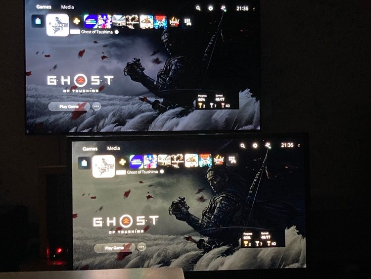

Βαζω PS5 ghost of tsutsima και παραθετω κ φωτο
Το σπαθι του σαμουραι στην πλατη χαλαρα με λεπτομερειες γκρι στην πλασμα , ΜΑΥΡΗ ΜΑΥΡΙΛΑ ΟΛΟ στην OLED και το ιδιο κ η πλατη σου σαμουραι
Αρχιζω να ανεβαζω contrast και φωτεινοτητα , σχεδον τα τερματισα ΜΗΠΩΣ και τελικα καταφερω να δω το κωλοσπαθο σωστα αλλα οταν το ειδα χαλασαν τα πιο ανοιχτα χρωματα !
ΚΛΑΜΑ
PS: Δεν εχει γινει ποτε callibration στην Plasma!
Εκτακτη αναγκη λοιπον για την OLED ΜΗΠΩΣ και καταφερει και πιασει την εικονα τηλεορασης 7 ετων !
Σκας 3.000ε το 2021 για την καλυτερη σχεδον τιβι , και παλευεις ΜΗΠΩΣ και μοιασει λιγο σε 7 ετιας plasma
Οποιος θελει να ρθει στην Βαρη μια βολτα να δει !
Καποιος για callibration και ενδεικτικο κοστος παρακαλω , αν πιστευει οτι σωζεται η κατασταση , γιατι εχω αλλες 10 μερες να την πακεταρω κ απλα να την στειλω πισω κ παρω τα λεφτα μου πισω

Φώναξε το Μανώλη. Γενικά ξεκινάμε από brightness, contrast με ειδικά πατερνάκια για να μην κρασάρουμε το μαύρο ή κλιπάρουμε το λευκό. Συνεχίζουμε με grayscale και κυρίως gamma. Μετά ρυθμίζουμε χρώματα.
Πληροφοριακά η πάνω μπορεί να δώσει 4-5 φορές περισσότερη φωτεινότητα απ΄την κάτω σε sdr, ενώ παράλληλα μπορεί να κρατήσει χαμηλότερο επίπεδο μαύρου.
Για hdr δεν εχει νοημα να μιλήσουμε καθώς δεν το υποστηρίζει η κάτω.
Την έβαλες να παίξει καθόλου hdr απ το ps5; Έβαλες καμιά 4κ ταινία;

Δεν ειδε μαλλον κανεις την φωτο οπου μαυρη μαυριλα στην OLED και καμια διαφορα στην πλατη του Ghost
Υποκειμενικο δεν το λες το να βλεπω λεπτομερειες μεταξυ μαυρου και ανθρακι στην πλασμα ενω στην OLED να ειναι Τotal Black και ολα μπλε....(viagra mode)

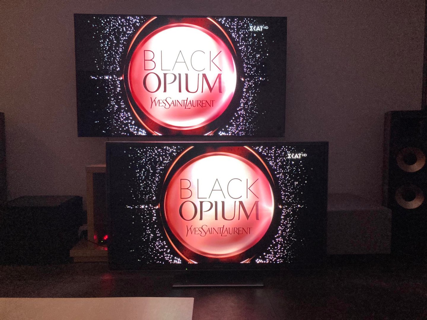

Kaι μιας και αναφερθηκε θεμα υποκειμενικοτητας , για δειτε το κλικ που μολις εκανα και πειτε μου ποιο σας φαινεται πιο αληθινο??? Το πανω με το καταλευκο O στο Opium (που θελω να πιω) και γενικα ΟΛΗ την ασπριλα , η' της πλασμα κατω??
Οταν ανεβασα φωτεινοτητα και contrast για να μην γινει ΜΑΥΡΗ ΜΑΥΡΙΛΑ γυρω απο τον ροζ κυκλο , τοτε ο κυκλος απο ροζ εγινε οπως βλεπεται λευκος σε σημεια που δεν επρεπε

Συνιστώ υπομονή ως τη Δευτέρα λοιπόν.
