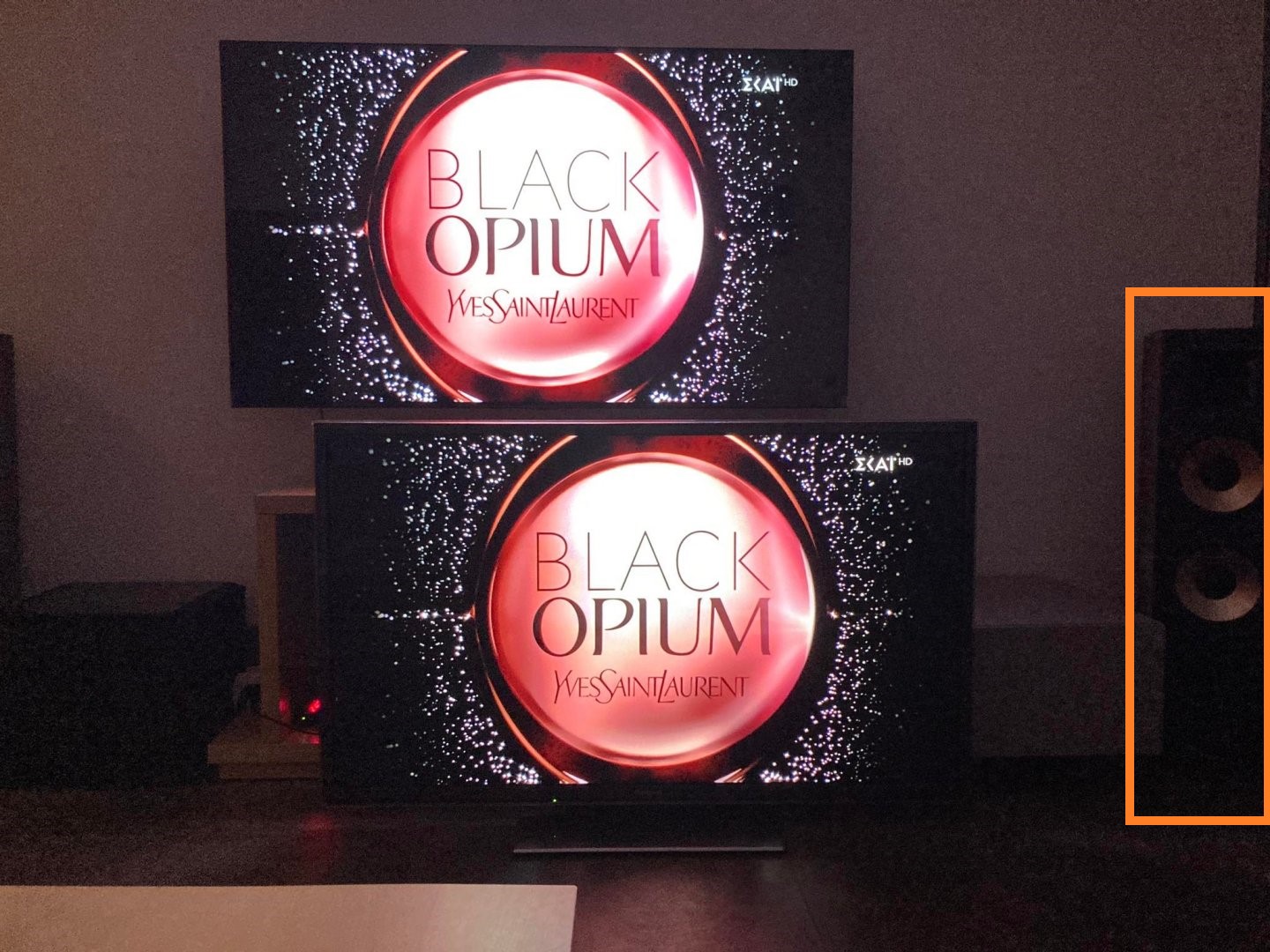

Kaι μιας και αναφερθηκε θεμα υποκειμενικοτητας , για δειτε το κλικ που μολις εκανα και πειτε μου ποιο σας φαινεται πιο αληθινο??? Το πανω με το καταλευκο O στο Opium (που θελω να πιω) και γενικα ΟΛΗ την ασπριλα , η' της πλασμα κατω??
Οταν ανεβασα φωτεινοτητα και contrast για να μην γινει ΜΑΥΡΗ ΜΑΥΡΙΛΑ γυρω απο τον ροζ κυκλο , τοτε ο κυκλος απο ροζ εγινε οπως βλεπεται λευκος σε σημεια που δεν επρεπε

Επειδή έχω τεστάρει και ρυθμίσει 3 C1 τον τελευταίο μήνα, ολα αυτά που περιγράφεις είναι θέματα που διορθώνονται με το calibration και σωστές συνθήκες θέασης.
Το Filmmaker mode και το Cinema mode είναι καλά σχετικά για στοκ.
Το Filmmaker βεβαίως είναι πιο σκοτεινό από ότι πρέπει, με αποτέλεσμα να έχει χαμένες λεπτομέρειες στα near black levels, ενώ το Cinema είναι πιο φωτεινό από ότι πρέπει οπότε χάνεις βάθος μαύρου.
Σωστά ρυθμισμένη θα σε κάνει να ξεχάσεις την Plasma.

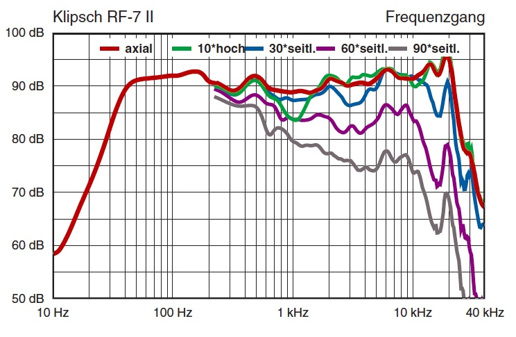

Συμμερίζομαι ολοκληρωτικά και διόλου ρητορικά την ανωτέρω απορία...
Καθότι αναρωτιέμαι έντονα τι λογής καλιμπράρισμα (λ.χ. με μετρήσεις και DSP διορθώσεις ή απλώς τίποτα...εκλεκτά εξαρτήματα και αξεσουάρ) και σε συνάρτηση με ποιες χωροταξικές παραμέτρους μπορεί να έγινε σ'ένα ηχείο που βγάζει αδιάκοπη ανηφορική κλίση στις μεσοϋψηλές οκτάβες on axis,με την απόκριση να πέφτει σε γκρεμό...με ούριο άνεμο off-axis.Ακόμα δε περισσότερο επίφοβο άμα έγινε με όργανο το...αυτί μονάχο του.

Άμα απαντούσα στο ανωτέρω θα γινόμουν κακός χωρίς όμως ίχνος διασκέδασης από αυτό,αφού δεν τυγχάνω θιασώτης του Home Cinema....
Εκτός αν εννοείς ότι ηχεία με αποκρίσεις τύπου Klipsch μπορούν να προσφέρουν απόδοση που εντυπωσιάζει σε πλαίσιο οικιακού κινηματογράφου χωρίς έγνοια για το πόσο θα κουράζει σε παρατεταμένες μουσικές ακροάσεις και υποχρεωτικά υπό πολυκαναλική σύνθεση,αφού θα χρειάζονταν πολλαπλές πηγές άμεσου ήχου με τέτοια πολική απόκριση... :sneaky:
Οπότε παραμένει η απορία...Τί λογής καλιμπράρισμα έγινε ούτως ώστε να εξυπηρετηθεί - όπως τόνισε ο νηματοθέτης - αμιγώς μουσικό περιεχόμενο;;;

Και εγώ το εύχομαι! Πάντως στην photo παραπάνω είναι ξεκάθαρη η διαφορά!

Αλλά του αρέσουν τα κλιψ που είναι γιαμπαλα οφ αξις αλλά με σουπεροκαβλώδια από αρτζι μπουρτζι και λουλά.
