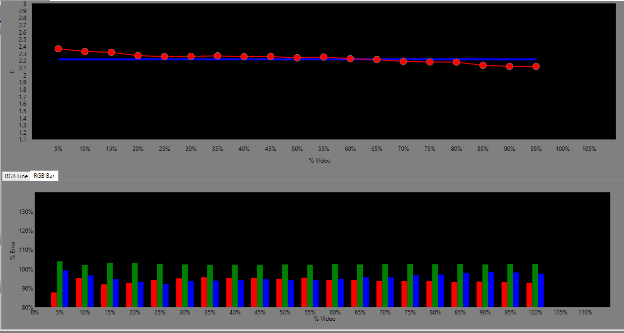

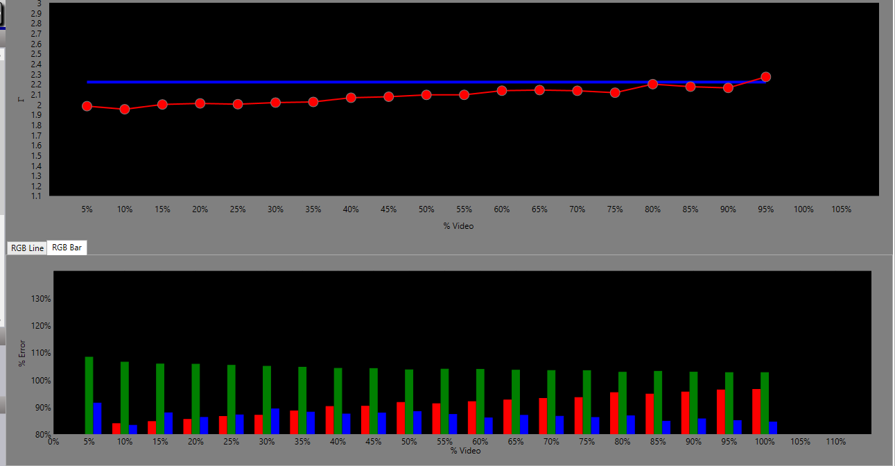

Λοιπόν από ότι διάβασα άλλο ένα θέμα εξελίσσετε σε ανταγωνισμό γνώσεων μέσω πληκτρολογίου εγώ θα προσπαθήσω να απαντήσω σε όλες σας τις απορίες περί του θέματος.
Αναφορικά με τι είδα ταυτόχρονα από πλευράς ποιότητας εικόνας και στις δυο τηλεοράσεις μια λέξη που θα μπορουσα να τις χαρακτηρίσω είναι λαθος γενικά.
Δεν χρειάζονταν να στήσω όργανα, να ανοίξω υπολογιστές.
Η Panasonic φώναζε από μακριά την ηλικία της με τους σπινθηρισμούς της τεχνολογίας στα pixel αλλά με ένα gamma φωτεινό που ναι μεν έδινε μια μικρή λεπτομέρεια στα χαμηλά αλλά δίχως contrast. Χρωματικά το πώς πήγε μπορείτε να το δείτε στα παρακάτω διαγράμματα.
Διαγραμματα
Αυτό που μπορώ να πω με σιγουριά είναι ότι η συγκεκριμένη τηλεόραση είχε μια από τις χειρότερες συμπεριφορές που έχω συναντήσει σε αυτό το μοντέλο.

Μπορεις επισης να μου πεις αν μετα το καλιμπραρισμα η οθονη εγινε πιο φωτεινη ?
Εφτιαξες διαφορετικες ρυθμισεις για μερα/νυκτα ?
Όχι δεν κάναμε διαφορετικές ρυθμίσεις για μερα νυχτα. Κάναμε ρυθμίσεις για SDR, HDR και Dolby vision.
Μάλλον είχαν πολύ κακό δείγμα.
Η C1 που έκανα review στο Expert Dark ήταν σαφώς καλύτερη από αυτό που δείχνουν στο rtings.
Κάπου στο 7.5 θα έλεγα πως είναι πιο σωστή η βαθμολογία για το Pre Calibration.
Color Temp 6568K ( Calibrated 6509K )
Color dE: 1.43 ( Calibrated 0.61 )
