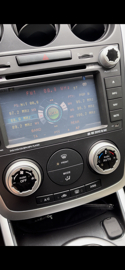

Καλησπέρα,
Πήρα ένα Mazda CX7 το οποίο έχει εργοστασιακά ηχοσύστημα BOSE με ενισχυτή και φοράει μια ΟΕΜ οθόνη aftermarket (κινέζικη). Μόλις ανάβω το αυτοκίνητο, έχει φοβερά παράσιτα τα οποία είναι και στο ραδιόφωνο και σε CD, αλλά και όταν συνδέω το κινητό μου. Μετά από περίπου 20-30 λεπτά σταματάνε και παίζει κανονικά χωρις παρασιτα. Μου είπε ο προηγούμενος ιδιοκτήτης πως το καλοκαίρι που έχει ζέστη δεν το κάνει τόσο πολύ. Θεωρείτε πως είναι πρόβλημα της πηγής, του ενισχυτή ή κάτι άλλο; Ευχαριστώ

Η πηγή στάνταρ.
Και πολύ κράτησε , αυτή πρέπει να είναι πάνω από 5 χρόνια εγκατεστημένη.

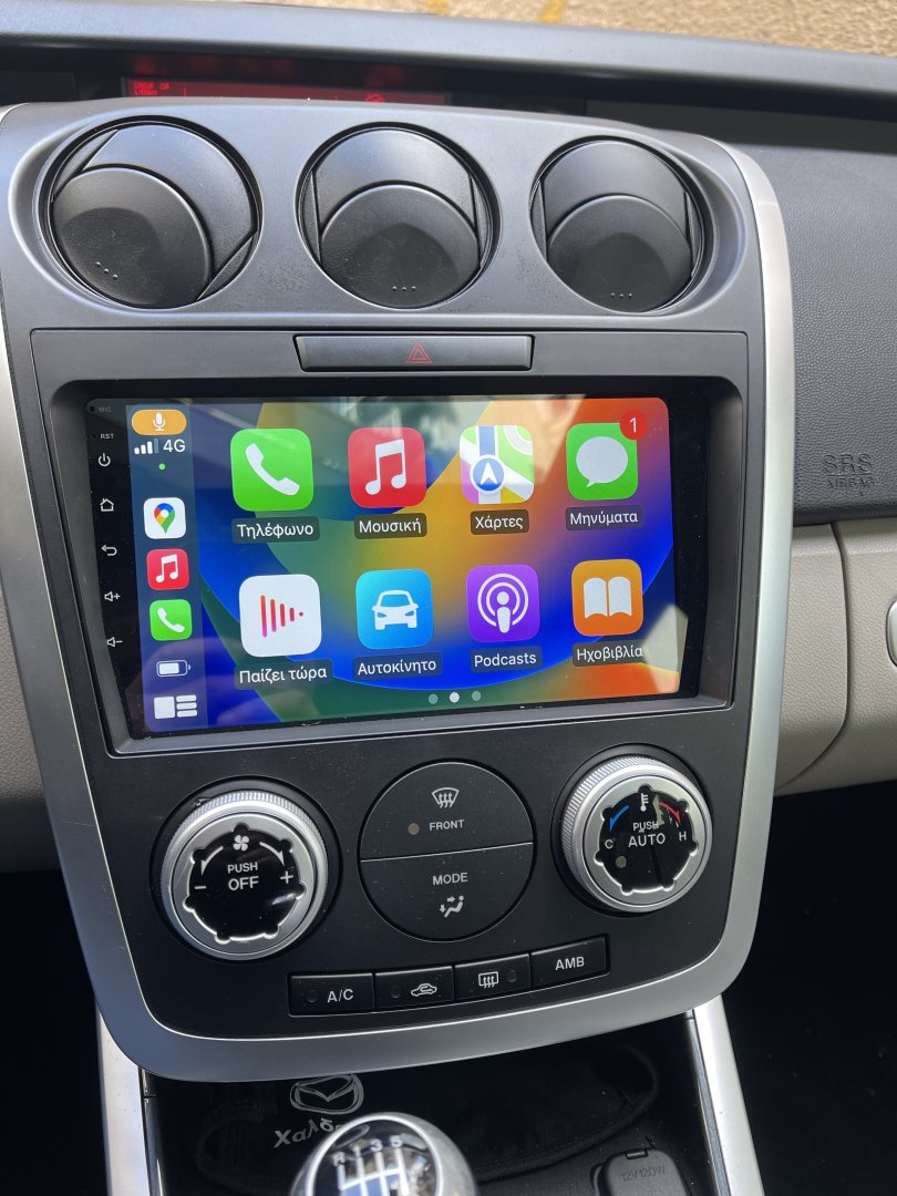

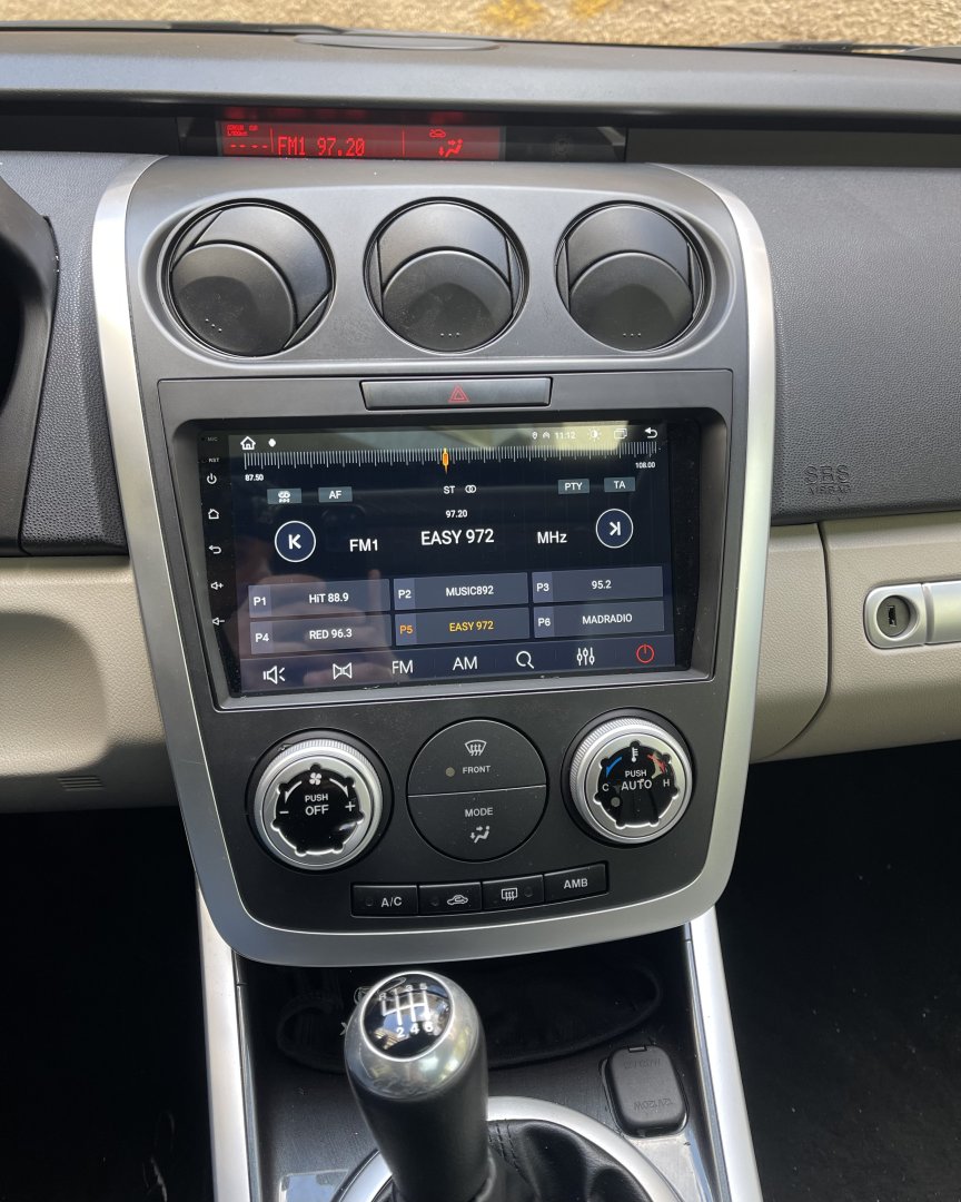

Καλησπέρα! Τελικά το πρόβλημα ήταν όντως η πηγή. Τα παιδιά που το πήγα ασχολήθηκαν λεπτομερώς και με πολύ μεράκι και αλλάξαμε οθόνη. Έγινε φοβερή δουλειά οπτικά.
