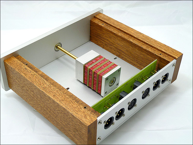

Η βρετανική Music First Audio έχει στη γκάμα της μόνο (νομίζω) παθητικούς προενισχυτές και έχει αποσπάσει εξαιρετικές κριτικές διεθνώς, ακόμα και από το δικό μας Σταματάκο.
Φτηνούς, πάντως δεν τους λες.
http://avmentor.gr/reviews/mfa_passive_mag_preamp_0.htm
οι μόνοι παθητικοί εξασθενητές που λειτουργούν εξόχως σωστά, είναι αυτοί που υλοποιούνται με μετασχηματιστή.
:drinks:
ΥΓ. Και το ποτενσιόμετρο ή στεπ λαντερ, σε συνδυασμό με κατάλληλο μετασχηματιστή απομόνωσης, μπορεί να λειτουργήσει σωστά. ;)
Ειδάλλως, η λύση μετασχηματιστή με πολλαπλά δευτερεύοντα (όσες και οι επιλογές ρύθμισης του volume) είναι μονόδρομος.

Ας πουμε οτι καποιος εχει αναγκη απο ενα παθητικο προ με 3 rca εισοδους ενα ποτεντιομετρο κ ενα κουτι.Αυτο δεν ειναι ενας παθητικος προ?
Γιατι κοστιζουν τοσα?
Μπορει να κατασκευαστει ενας diy με καλα υλικα κ κουτι οτι ναναι κ υπαρχει κατι που δεν καταλαβαινω σε σχεση με το περιεχομενο ενος παθητικου που μπορει ναναι κατιμπαραπανω απο μερικα rca εισοδου ενα ποτ κ ενα δκακοπτη?Γιατι μου φαινεται οτι με 150 ευρω υλικα κ ενα κουτι των 20 στηνεται κ χωρις να κανειμδιακριτη την παρουσια του?

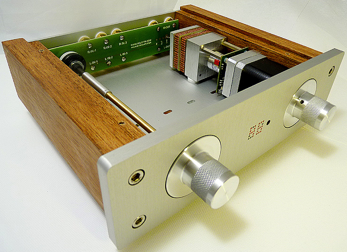

Για να μην ανοίγω καινουργιο νημα, ας ρωτησω εδω.
Ψαχνω "πλατη" στην ουσια (η "φατσα" ειναι ευκολη) για παθητικο προενισχυτη.
Το κουτι θα ειναι ετσι........
Μ" ενδιαφερει η πλατη οπως ειπα, ειτε αλουμινιο ειτε βακελιτη, και την θελω διατρητη, ετοιμη.
Ξερετε καποια πηγη? καπου?
PeterMeni
9.952
13.439
Σίγουρα ο Μιχάλης είναι λύση αν δεν τα καταφέρνεις.
Από την άλλη, αυτό που ζητάς είναι πολύ απλό.
Σε ένα αλουμινάδικο αγοράζεις ένα έλασμα 3 mm στις διαστάσεις που σε ενδιαφέρουν.
Ένα 11αρι τρυπάνι για τα RCA χρειάζεσαι, συν ένα 4αρι για τις τρύπες που θα το στερεώσουν στο σασί.
Ααα και έναν χάρακα για να σημαδεύσεις...

Eυχαριστω παιδες......................κατι σε ετοιμο με τυπωμενα γραμματα in , out, κ.λ.π. υπαρχει?
