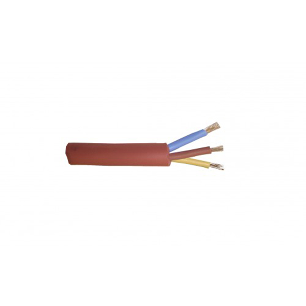

τι σημαίνει 4Χ2,5 ή 8Χ2,5
Το πρώτο νούμερο είναι η ποσότητα των καλωδίων και το δεύτερο το πάχος τους.
Αυτό για παράδειγμα είναι 3Χ1,5
