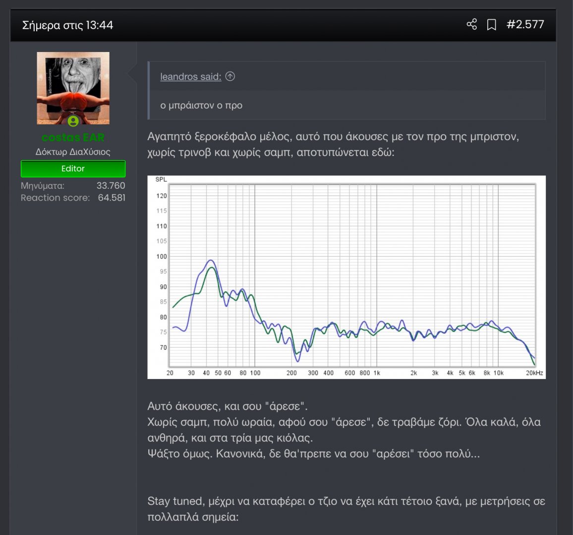

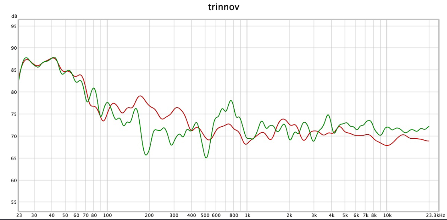

δεν είχε πρόβλημα ο bryston όταν ακούγαμε με τον Λέανδρο ! ξεχάστε το !
εβαλε ο Κώστας μια μέτρηση που είναι αυτή που ακούσαμε τότε.
βλεπετε πουθενά να έχει κάποιος τελικός πρόβλημα ?
οκ....η καμπηλη είναι Κούκου ρουκου ......
ε....ο τριννοβ έπαιζε χειρότερα !
να δοκιμασεις και καμπυλη με διορθωση απο 300hz και κατω ...
....παντως το room treatment βοηθησε μεσουψηλα απο τις αρχικες σου εκτιμησεις σχετικα με το πως παιζει ....
bryston vs trinnov
