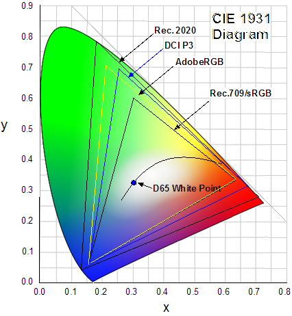

Είναι ένα χρωματικό τρίγωνο / πρότυπο . Επισυνάπτω ένα διάγραμμα, αλλά να έχεις υπόψιν σου ότι δε δείχνει όλη την αλήθεια. Να έχεις στο μυαλό σου ότι μια 3d απεικόνιση όπου φαίνεται κι η φωτεινότητα των χρωμάτων είναι πιο σωστή.
Όλες οι UHD ταινίες γίνονται encode σε dci , το οποίο μπαίνει σε κοντέινερ rec.2020.
Προς το παρόν οι ταινίες γίνονται master με μέγιστη φωτεινότητα από 1000 ως 4000 nits. Δεν πρόκειται φυσικά να φτάσει προβολέας τέτοιες επιδόσεις. Οπότε υπάρχει μια σχετικότητα στο τι μπορεί να αποδώσει σε λεπτομέρεια, σε χρώμα και σε άλλες παραμέτρους. Η διεργασία αυτή γίνεται μέσω του tone mapping. Προσπαθεί δηλαδή να χωρέσει/προσομοιώσει υλικό 1000 ή 4000 nits σε προβολικό των 100. Βέβαια μη φανταστείς ότι το ποσοστό του υλικού που φτάνει εκεί πάνω σε μια ταινία είναι τόσο μεγάλο.
Κάποιοι κάνουν το tone mapping βάζοντας όση λεπτομέρεια χωράει το προβολικό ως τα nits που φτάνει, κάποιοι μέσω προσομοίωσης ενός ποσοστού ή ακόμα και όλου του υλικού προσαρμοσμένου στις ικανότητες του προβολικού.
Η ύπαρξη του hdr έκανε πιο περίπλοκα τα πράγματα λοιπόν. Ως τώρα όλα ήταν πιο απλά.
Στο hd έπρεπε να καλύψουμε το rec.709 σε δεδομένη φωτεινότητα και τέλος.

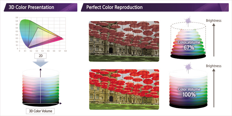

Εδώ τώρα κυνηγάμε φαντάσματα. Πλέον μετράμε και το color volume του προβολικού. Δηλαδή μας ενδιαφέρει μεν το τι ποσοστό του dci χρωματικού τριγώνου καλύπτεται, αλλά μας ενδιαφέρει τουλάχιστον εξίσου και σε τι επίπεδα φωτεινότητας μπορούν να φτάσουν τα χρώματα. Επισυνάπτω ένα τυχαίο παράδειγμα.
Θα περίμενε κανείς ότι όσο περισσότερο το φως, τόσο καλύτερα τα πράγματα γιατί θα μπορούσαν να αποδοθούν πειστικοτερα οι φωτεινότητες των χρωμάτων, αλλά δε θα πρέπει να ξεχνάμε ότι η εικόνα επηρεάζεται κι από άλλες παραμέτρους (ansi, on/off κλπ), οπότε θα πρέπει να αναζητηθεί μια χρυσή τομή.
Σε κάθε περίπτωση θα πρέπει να ξεχάσουμε τις επιδόσεις on/off που είχαμε στο hd, αλλά στον αντίποδα θα απολαμβάνουμε περισσότερη λεπτομέρεια και φωτεινότερη/ πιο ζωντανή εικόνα.
