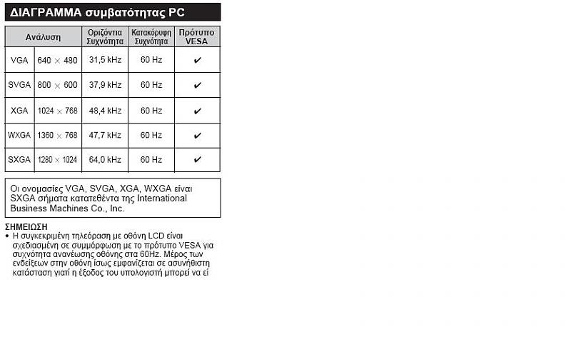

Κατοχος και εγω εδω και 4 ημερες. Ολα καλα μεχρι στιγμης. Εχει δοκιμαστει μονο σε τηλεοπτικο σημα μεχρι στιγμης.
Διαβασα τον τομο που τη συνοδευει αλλα εχω μια μεγαλη απορια. Η τηλεοραση δεχεται αναλυση 1920*1080 από pc αν δεν κανω λαθος. Στο manual γιατι λεει στις συμβατες αναλυσεις μέχρι 1366*768 στα 60 hz????
Μάλλον θα αναφέρεται στην είσοδο VGA. Από PC μέσω HDMI παίρνει κανονικά 1920 x 1080 και με 1:1 pixel mapping (εφόσον ενεργοποιήσεις τη λειτουργία underscan που βρίσκεται στο τρίτο κουμπί κάτω από το καπάκι του τηλεχειριστηρίου) Επίσης φρόντισε επειγώντως να της δώσεις HD σήμα γιατί πολύ απλά δεν έχεις δει ΤΙΠΟΤΑ από την εικόνα που μπορεί να δώσει η TV. Ειδα το Blu-Ray Casino Royale από το Playstation 3 και πραγματικά έπαθα πλάκα από την εικόνα (παρεπιπτώντως στη συγκεκριμένη ταινία με το PS3 δεν είδα κάποιο ενοχλητικό πρόβλημα κίνησης)

Re: Παρουσιαση SHARP LC 37 XD1E
Το manual δεν ξεχωριζει πουθενα vga η hdmi. Οσο για το underscan που λες μαλλον πρεπει να εννοεις το κουμπι που επιλεγεις το format της εικονας πχ 4:3, 16:9 κλπ.
Ναι αυτό εννοώ, απλά όταν επιλέξεις είσοδο HDMI η λειτουργία του αλλάζει σε Underscan και Overscan. Πάντως μην κολάς στο τι λέει στο manual. Είναι δοκιμασμένη η TV και παίζει κανονικά σε 1920 x 1080 μέσω HDMI.

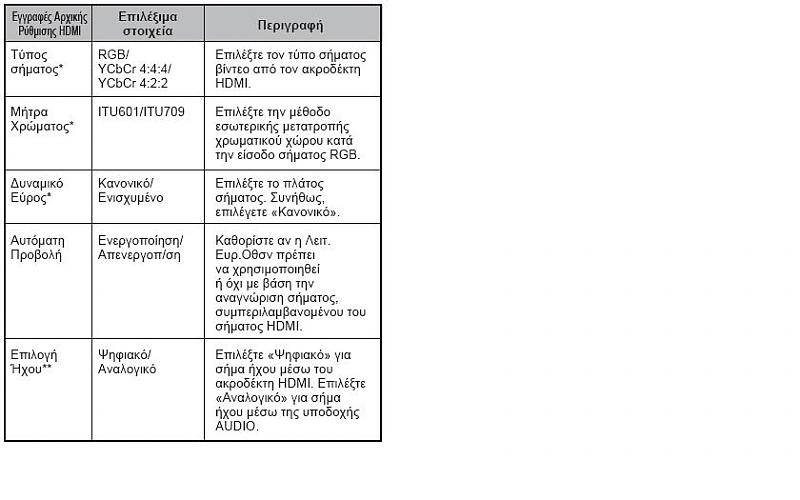

Συνδεσα σημερα το denon 1930 το οποιο θα συνοδευσει την sharp. Μπλεχτηκα λιγο με τα settings hdmi της τηλεορασης. Θα ηθελα λιγη βοηθεια. Αν μπορουσε καποιος να μου πει τις ρυθμισεις που πρεπει να κανω. (Τυπος σηματος, μητρα χρωματος κλπ...)
59
Βρηκα αυτες τις πληροφοριες στο internet. Βεβαια δεν λεει ποια η διαφορα στον τυπο σηματος 4:4:4 με 4:2:2
The RGB or YCbCr option in the HDMI menu determines where the colour space conversion takes place. As DVDs are inherently YCbCr and HDMI can carry up to 16-bit signals (even more in HDMI 1.3), you're probably better off choosing YCbCr so that your Sharp LC37XD1E receives the maximum information to deal with the conversion. But this is by no means set in stone: switch between both and if you see no difference, choose YCbCr.
601 and 709 are colour space standards for standard-definition and high-definition respectively. As a rule of the thumb you should select ITU709 when watching HD or upscaled DVDs.
Τι ακριβώς εννοείς;;;
Τι ρυθμισεις πρεπει να επιλεξω στην tv στην καρτελα συνδεσεις για τη θυρα hdmi. Βρηκα καποια πραγματα στο internet "αυτα που αναφερω στα αγγλικα πιο πανω" αλλα ηθελα και τη δικια σας γνωμη.
59
Εννοω αυτες που φαινονται παρακατω. Ειναι απο το manual της Lcd.
