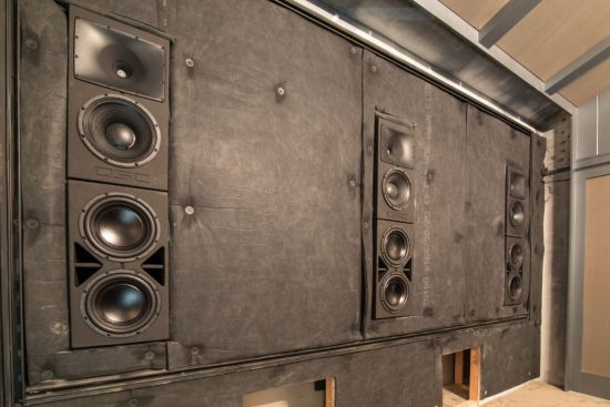

Στο παλιακο δικάναλο που αναφέρονται αυτές οι μελέτες, όλα αυτά ναι, μετράνε. Ναι, θες τοίχο πίσω σου και ναι θες ανακλάσεις από αυτόν, ώστε να νιώσεις μια α επιπέδου περιέλιξη.
Ναι, και από τους πλαϊνούς τοίχους, ναι στα διπολα, ναι ναι ναι.
Νενεκια. Πολυκαναλο. Ιμερσιβ λέμε.
Άμα βάλεις το upmixing αδερφάκι μου, έχεις όση περιέλιξη θες, ρυθμίζεις πόση θες μάλιστα.
Με 16 ηχεία ολοβερ, έχω περιέλιξη να φαν κι οι κότες με χρόνο αντήχησης στο 0.1 που πρακτικά δε παιζ για δικάναλο.
Μια χαρά τα εντοιχιζω τα Νιούμαν.
Χωρίς δεύτερη σκέψη.
Ξέρω ακριβώς που θέλω να μπουν, στο χιλιοστό.
Απλώς θέλει να τα ξεστήσω όλα για να γίνει γιαπι για κάνα μήνα, και να σταξω κάνα 15-αρι χιλιάρικα.
Πρέπει να αδειάσει τελείως ο χώρος, να βγουν όλα έξω, να ξηλωθούν όλες οι γυψοσανιδες, να πέσει κι η γυψοσανίδα οροφής, να γίνει γιαπί, εντελώς γιαπι.
Μετα με ένα λέιζερ θα δώσω το στίγμα για το ακουστικό κέντρο καθενός ηχείου, με απόκλιση μικρότερη του 1 χιλιοστού, χωρίς απόκλιση. Μια χαρά γίνεται, απόφαση δε το παίρνω όμως, κουράζομαι και στη σκέψη να τα κουβαλήσω όλα έξω και ξανά μανά στήσιμο τα πάντα όλα.

αν εχω καταλαβει ορθως τα πραματα οταν λεμε εντοιχισμο εννουμε στο υπαρχων δωματιο να γινει κατασκευη με γυψοσανιδα για να εντοιχιστουν τα ηχεια... οπως οι εντοιχισμεες συσκευες κουζινας .... και οχι να γκρεμισουμε τον τοιχο...
(εκτως απο την περιπτωση των αμερικανικων τυπου καταστασιων που οι εσωτερικοι τοιχοι ειναι απο γυψοσανιδα)
Περίπου, αλλά όχι ακριβώς.

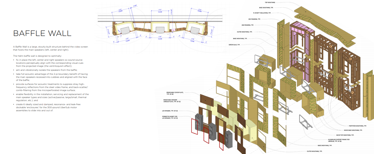

Πρακτικά, θέλει κάθε ηχείο να φωλιάσει μέσα σε συμπαγές τοιχωματικο όριο, δηλαδή θέλει τσιμέντα, χτισιματα, να γεμίζεις τσιμεντόλιθους, να χώνεις περιμετρικά πυκνή απορρόφηση για να σφηνωσει το ηχείο, να ρίξεις απορρόφηση ολοβερ στα υπόλοιπα κενά, κλπ, και ναι, στο τέλος απλώνεις τη γυψοσανίδα από μπροστά να κρύψεις τα χάλια σου. 🤣😂😜
Εν ολίγοις, για κάθε ηχείο, πρέπει να κατασκευαστεί μια τρύπα να μπει, ώστε ο ήχος που παράγει σφαιρικά το ηχείο να βρίσκει διέξοδο μόνον προς τα εμπρός.
Αν είναι όλα τα ηχεία όμοια, και συμπαθητικου μεγέθους, παίζει πολύ η ιδέα καλουπιου, οπότε φέρνεις έτοιμα κατασκευασματα από ένα καλούπι, και τα στήνεις εκεί που θες να μπουν τα ηχεία. Κάνα 20-αποντο μπετο, σα τοίχος από μπετο, μια χαρά είναι. Ε, θα ζυγίζει λίγο παραπάνω, αλλά αυτό θέλει. Ή βάζεις το καλούπι εκεί που θες, ξύλινα γύρω γύρω, και ρίχνεις μπετο.

Βασικά θες αυτό:
Το στήνεις στην αυλή, κι αρχίζεις να φτιάχνεις φωλιές ηχείων, μέχρι να καταλήξεις στο καλούπι.
Ε, θες 3-4 μέρες δοκιμές, μέχρι να φτιάξεις το τελικό καλούπι.
Μετα φτιάχνεις όσες φωλιές ηχείων θες, για να βολευτούν τα ηχεία του ιμερσιβ σεταπ σου.
Μετα θα δεις πως θα στηρίξεις στην τελική θέση κάθε φωλιά, πιθανώς με κιλοδοκο, ή χτίσιμο ή καλουπωμα επιτόπου και μπετο.
Όταν λέμε γιαπι, το λέμε και το εννοούμε.
Εγώ έχω μικρού όγκου ηχεία, θα είναι αρκετά εύκολο να φτιάξω καλουπωτά μια φωλιά που μέσα να σφηνωνει το κάθε ηχείο με 2 στρώσεις κοποπρεν ολοβερ.
Η τελική τοποθέτηση θέλει προσοχή, έλεγχο, και ακινητοποιηση. Γίνεται, όλα γίνονται. Χρόνο και χρήμα θέλει.
