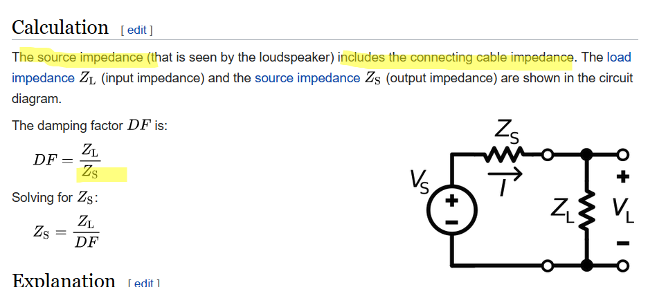

Κάτι δε μου κολλάει καλά σε αυτό:
Εξ ορισμού, ο συντελεστής απόσβεσης "DF", είναι το πηλίκο της συνολικής σύνθετης αντίστασης του φορτίου (ηχείο+καλώδια+συνδέσεις) δια της σύνθετης αντίστασης εξόδου του ενισχυτή.
Θα πρέπει να έχουμε μία αντίσταση 10 ωμς , από την μία μεριά , πχ 8ωμο ηχείο με κροςς και καλώδιο , σύνολο 10 και μία αντίσταση εξόδου τελικού 0,001 ωμ . λίγο δύσκολο το βλέπω.
Σύμφωνα με τα παραπάνω, όσο μεγαλώνει η αντίσταση του καλωδίου, τόσο μεγαλώνει ο DF.
Αλλά όμως σύμφωνα με τη Wikipedia εδώ:
Effect of cable resistance
The damping factor is affected to some extent by the resistance of the speaker cables. The higher the resistance of the speaker cables, the lower the damping factor. When the effect is small, it is called voltage bridging.
Όσο μεγαλώνει η αντίσταση του κaλωδίου, πέφτει ο DF. Κάτι δε μου κολλάει καλά.
Επίσης ο @costas EAR έγραψε εδώ:
Το DF ισούται με το λόγο της αντίστασης ηχείου προς την αντίσταση του σταδίου εξόδου του τελικού μας, θεωρείται δε στάνταρ σε αυτή τη μέτρηση ότι η αντίσταση του ηχείου είναι 8 ωμ.
Δηλαδή DF=8/Zo,
οπότε αν ένας ενισχυτής έχει DF= 100 τότε η αντίσταση εξόδου του είναι Ζο=8/100=0,08 ωμ.
Τώρα, επειδή έχουμε πραγματικά ηχεία και δε σταματούμε στη θεωρία, αναπροσαρμόζουμε τον τύπο στην πραγματική ωμική αντίσταση του ηχείου μας, η οποία ας υποθέσουμε ότι είναι 5 ωμ, οπότε DF=5/Zo=5/0.08=62,5.
Άρα στα ηχεία μας ο ενισχυτής μας δεν έχει DF 100, αλλά 62,5.
Ως εδώ δε προσθέσαμε το Rg. Αν υποθέσουμε ότι έχουμε ένα πηνίο με DCR=0.4 ωμ και καλωδιώσεις, βύσματα και λοιπά παρελκόμενα 0,12 ωμ, τότε φίλοι μου ο DF από το αρχικό 100 έχει πάει περίπατο στο:
DF=5/(0.08+0.12+0.4)=5/0.6=8.33
Έβαλε δηλαδή τις αντιστάσεις καλωδίων στον παρονομαστή. Εξηγήστε γιατί μπερδεύτηκα. (Μεταξύ μας, τη Wikipedia και τον Κώστα πιστεύω)
Έβαλε δηλαδή τις αντιστάσεις καλωδίων στον παρονομαστή. Εξηγήστε γιατί μπερδεύτηκα. (Μεταξύ μας, τον Κώστα πιστεύω)
Στη wikipedia τα καλώδια τα υπολογίζει στον παρονομαστή:

Ορθώς τα υπολογίζει στον παρονομαστή , δεδομένου ότι ανήκουν στο φορτίο που βλέπει ο ενισχυτής στην έξοδό του.
