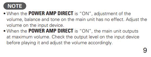

Τα πρώτα ποστς είναι παράλληλη συζήτηση από εδώ (τον πρήξαμε τον άνθρωπο):
14.177
7.200
Στον δεύτερο ενισχυτή το πατάς και δουλεύει σαν καθαρός τελικός, στον πρώτο όχι. Εκτιμώ ότι θα δουλέψει έτσι η διπλοενίσχυση, αλλά μόνο με δοκιμή θα μάθουμε αφού δεν είναι ξεκάθαρο. Από την άλλη όμως, αν συνδέσεις ένα ενεργό υπογούφερ στην έξοδο προενίσχυσης, δεν θα δουλεύει το τελικό στάδιο του ολοκληρωμένου? Το θεωρώ απίθανο να μην είναι έτσι, άρα κατά 99, 99% θα δουλέψει η διπλοενίσχυση. Απλά όπως έγραψα πιο πάνω, στο συγκεκριμένο ηχείο, δεν θα δεις ουσιαστική διάφορα (σε ένα τρίδρομο με διπλοενίσχυση θα είχες). Η δοκιμή βέβαια απαιτεί διπλά καλώδια ηχείων, αν τα έχεις το κάνεις, αν όχι προσπάθησε να δανειστείς από κάπου, αλλά σε καμία περίπτωση μην αγοράσεις αλλά χωρίς να κάνεις δοκιμή (εκτός και αν έχεις πολύ φτηνά καλώδια, όποτε δεν σε απασχολεί να αγοράζεις μερικά μέτρα ακόμα).

Αυτό λέω. Το manual λέει ...
Το μάνιουαλ μάλλον λέει ότι ...
τα δικα σας ηχεια ειναι ομοια
τα δικα μου ειναι ιδια
