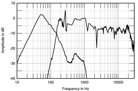

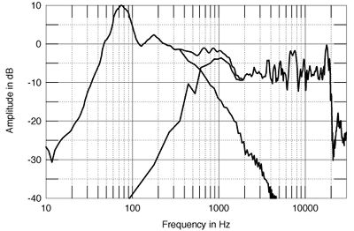

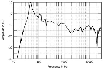

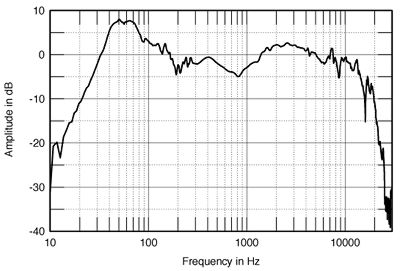

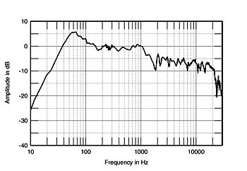

Μου κάνει εντύπωση αυτό που είπες γι αυτό επιμένω... Συνήθως αυτοί αλλά και σχεδόν όλοι οι ηλεκτροστατικοί συζητάνε για flat αποκρίσεις έως τα 22-23kHz +-2db.
Τα πλαναρ με ρίμπον πάνε στους 40 χιλιόκυκλους...

Στην πράξη τώρα επειδή δεν ζούμε σε ανηχοϊκούς θαλάμους θα πρέπει να συνυπολογίσουμε ότι στο δωματιό μας θα έχουμε + 2με3 db από τον ήχο που παράγει το πίσω μέρος του πάνελ, ο οποίος θα συμβάλει ενισχυτικά, αλλά μόνο από τις μεσαίες και πάνω. Στις χαμηλές αντίθετα θα έχουμε πτώση λόγω ακυρώσεων.
Αλλά τα -20db στα 20KHz δεν καλύπτονται με τίποτα...

Σπύρο, μετά από αυτές τις αποκρίσεις συχνοτήτων που ανέβασες για τα πάνελ , τι μπορούμε να κάνουμε όσοι ήδη αγοράσαμε κάποιο ηχείο από αυτά ?
Μπορούμε να τα διορθώσουμε με κάποιο εqualizer της Behringer ? Θα γίνει τίποτα ή θα παραμορφώνουν αν τους τσιμπίσεις τις υψηλές από 10 KΗz και πάνω κάτα 6 με 12 ντιμπιά ?

Αν ήσουν ευχαριστημένος πριν δεις τα διαγράμματα θα είσαι ευχαριστημένως και μετά...
Αν όμως μετά σου μείνει το "σαράκι" υπάρχουν 2 εξηγήσεις:
α) το θέμα είναι καθαρά ψυχολογικό και με μερικές συνεδρίες θα το ξεπεράσεις :D :D :D
β) μάλλον από την αρχή κάτι δεν σου πήγαινε καλά απλά προπσαθούσες να το κρύψεις
Μια άλλη παράμετρος που θα πρέπει να συνυπολογίσει κάποιος είναι ότι μετά από μια ηλικία δεν ακούς και πολλά πράγματα πάνω από τα 15KHz.
Είναι εύκολο να δώσεις τα +6 ή +12 dB με ένα EQ. Το θέμα όμως είναι αν μπορεί το ηχείο να τα αναπαράγει... :twisted:

Συνήθως αν τα τσιμπίσεις στις υψηλές πάνω από τα όριά τους, τότε αυτά ακούγονται πολύ χειρότερα από πριν . Αυτό ισχύει για όλα τα ηχεία.

Mε το μικρόφωνο στη θέση ακρόασης και με έναν ενισχυτή να συνδέεται απ'ευθείας στο ρίμπον του 3.6 χωρίς παθητικό κρος αλλά με παρουσία ζόμπελ, μετράω (χωρίς διόρθωση από το μπέρι) ίδια στάθμη με μεγάλη σχετικά ακρίβεια με τόνους στα 16, στα 17, στα 18, στα 19, στα 20 και στα 21 KHz. Σε αυτές τις συχνότητες όμως, μικρή μετακίνηση της θέσης του μικροφώνου δίνει χαοτικές αλλαγές, θέλει πολύ ακρίβεια το πράγμα.
