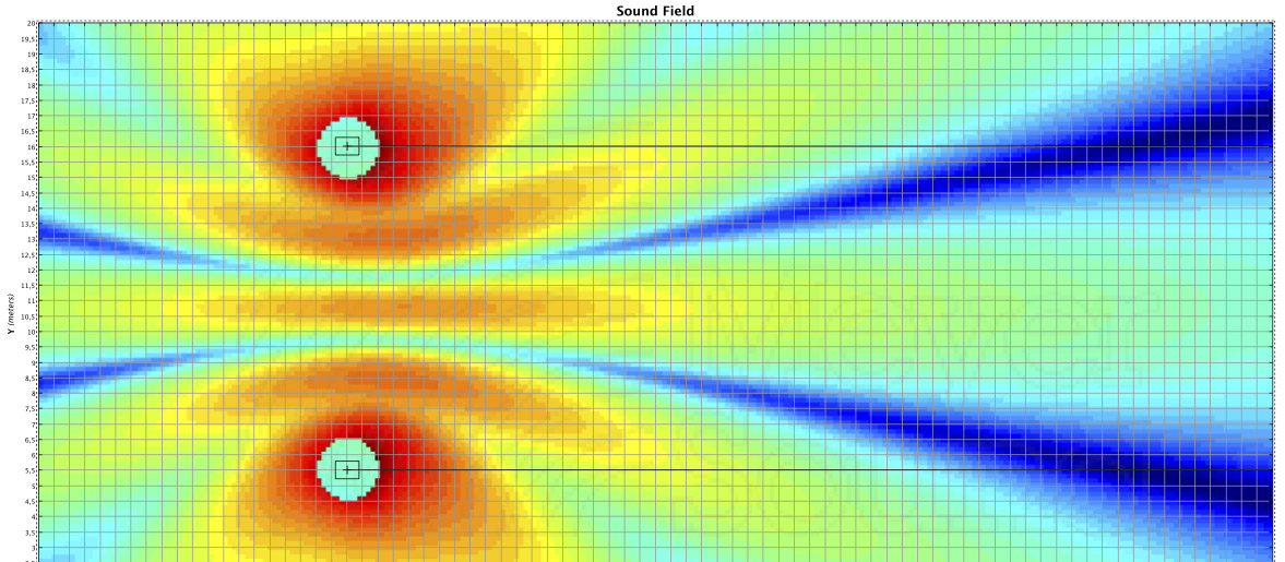

Η χρήση 2 σαμπς ως L R δεν οδηγεί σε ομοιόμορφη κατανομή ενέργειας.
Εδω γίνεται αναφορά για λαιβ εκδηλώσεις.

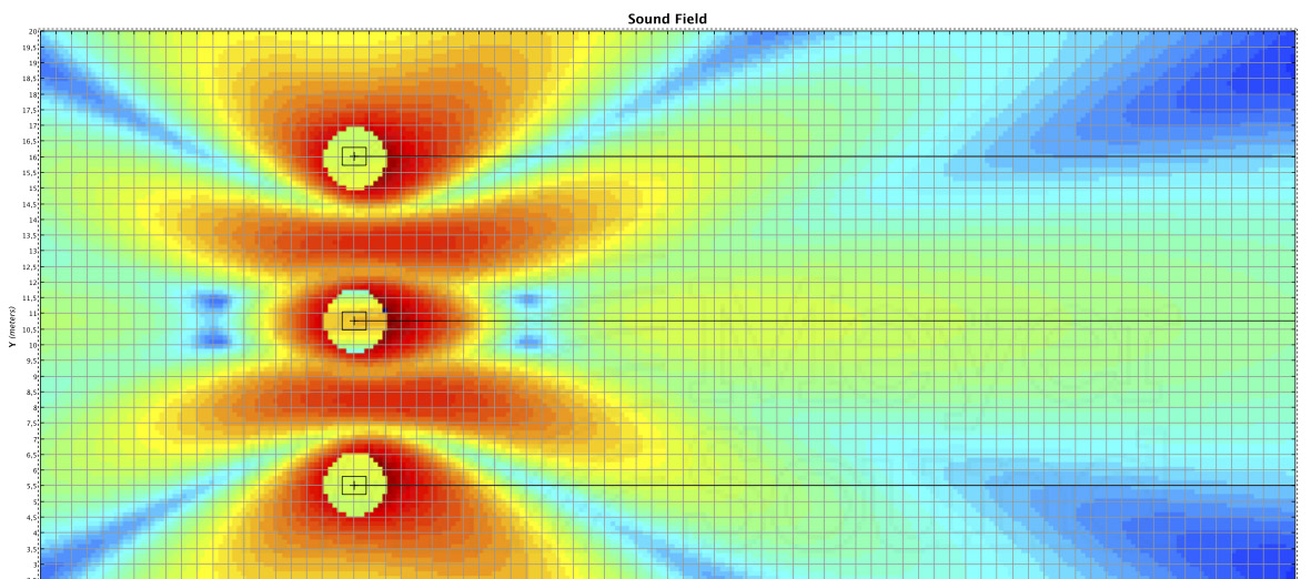

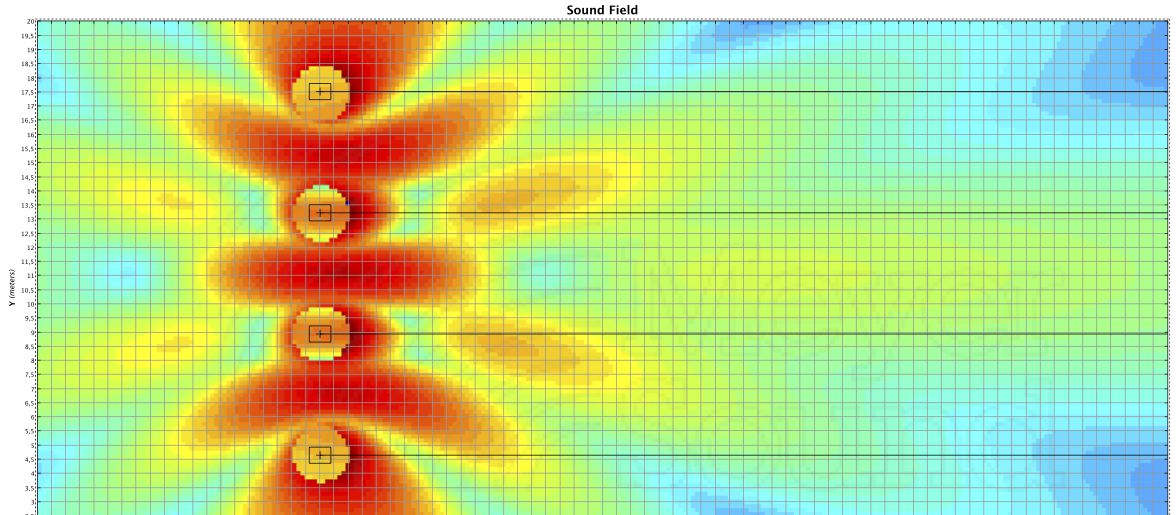

Με 3 ή και περισσότερα σαμπς σε αποστάσεις μεταξύ τους δεν βελτιώνεται ικανοποιητικά.
Μειώνοντας όμως τις μεταξύ τους αποστάσεις έχουμε
Τώρα στους δικούς μας χώρους θα προτιμούσα και εκεί ένα array ή άλλες διατάξεις με πολλαπλά σαμπ παρά 2 σαμπ στις θέσεις των ηχειων.

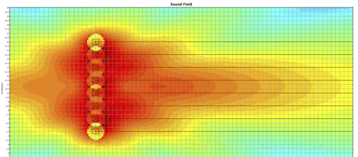

Οι διατάξεις array έχουν την εξής λογική σύμφωνα με το άρθρο.
Εντάξει μιλάμε για λαιβ εκδηλώσεις αλλά και στους χώρους μας βρίσκω πλεονεκτήματα στην χρήση ενός array.
Frequency cancellations and boosts in the bass range caused by interference can be avoided or reduced In front of the stage or on the dance floor, the available power creates more sound pressure By using summation effects, greater ranges can be achieved with the same amount of material and thus audience seats that are further away can be better served Areas outside the actual audience or dance floor (e.g. drinks distribution, merchandise) can be made significantly quieter Thanks to a better distributed arrangement of the subwoofers, the maximum permitted peak sound pressure level of DIN15905-5 of Lc = 135 dB at bass frequencies can be more easily maintained The stage and backstage area is not “boomed” by sound subwoofers, which means there are potentially fewer feedback problems and a better monitor sound can be achieved
Το μόνο "προβλημα" εδώ είναι ότι σε ανοιχτούς συναυλιακούς χωρους η έλλειψη τοιχωματικων ορίων οι οποίοι θα εισήγαγαν ανακλάσεις εκτός φάσης στον χώρο ακρόασης δεν αποτελούν πρόβλημα κάτι που όμως δεν ισχύει σε μικρούς οικιακούς χώρους.
Η εκπομπή που φαίνεται στα γραφήματα που έχουν τα sub σε απόσταση δεν ισχύει σε μικρούς χώρους. Το γράφημα αφορά χώρους που έχουν 50-100 μέτρα πλάτος και οι αποστάσεις ανάμεσα στα sub είναι μερικά μέτρα.
