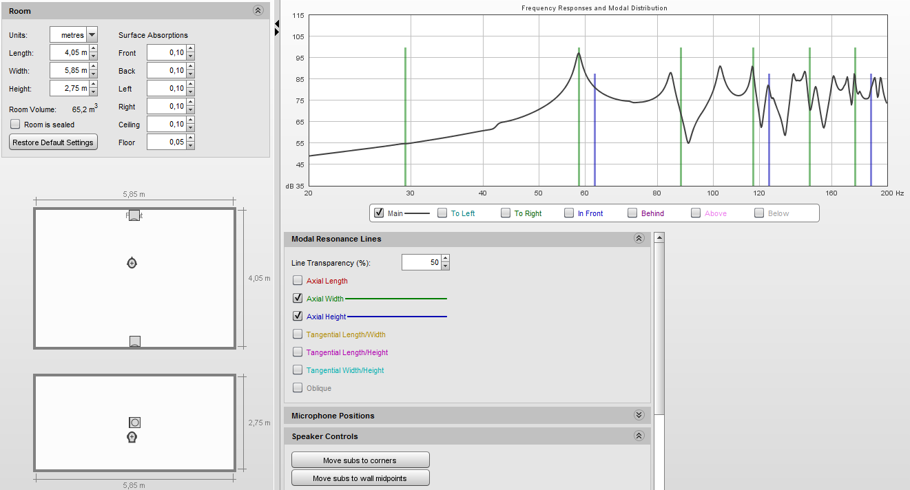

Το πρόβλημα του ενός σαμπ:
Το πρόβλημα με το ένα σαμπ, είναι ότι δε μπορεί να παίζει σωστά στο χώρο, είναι αδύνατο.
Αν έχεις ένα σαμπ, πρέπει να μπει στο κέντρο ανάμεσα στα ηχεία, και ταυτόχρονα η βέλτιστη θέση του ενός σαμπ είναι σε μια γωνία, οπότε δε μπορείς να τα έχεις και τα δύο...
Ένα σαμπ, δεν.
Αυτό το έχουν καταλάβει κι οι πέτρες, δε θέλει περαιτέρω συζήτηση.
Πάμε στη συνέχεια.
