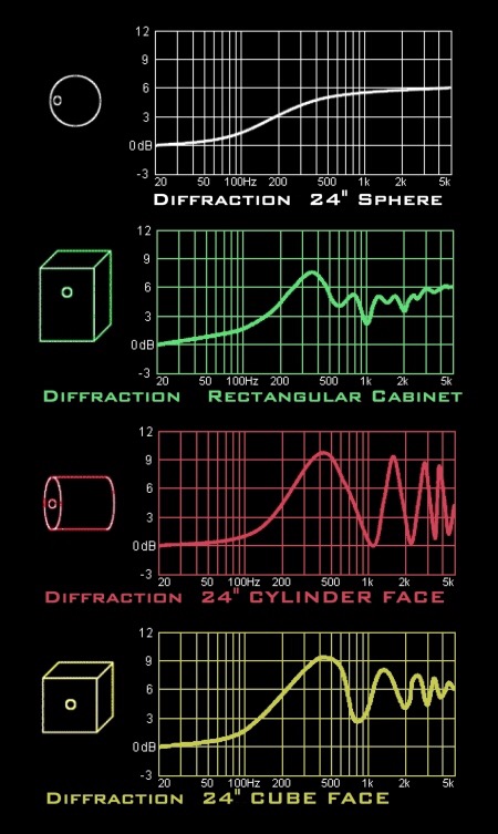

Παλιά έρευνα για χρωματισμούς καμπίνας αλλά πάντα επίκαιρη
Να δούμε αν θα λυθεί το μυστήριο της σφαίρας, αν και θα ήθελα απαντήσεις σχετικά με τη σχέση διάστασης woofer και ποιότητας ήχου σε υπογουφερ. Όχι θεωρία, γιατί τα πολλά μικρά πάντα κερδίζουν, αλλά πράξη, εμπειρία, συμπεράσματα. Ένα τέτοιο τεστ η review αν υπάρχει θα ήταν λουκουμάκι :)
Aυτα που ανεβασες ΔΕΝ αναφερονται για χρωματισμους καμπινας και ΔΕΝ αφορουν σαμπ.:)

Δε φταίει η τρύπα παιδιά, δεν είναι "κακιά" η τρύπα. Η σχεδίαση μπάζει, και ρίχνουμε το φταίξιμο στην τρύπα. ΙΜΗΟ.8-)

Εγώ που δε ξέρω πολλά από σχεδίαση ηχείων, αν έφτιαχνα σαμπ, θα ήταν με πασιβ ραντιέϊτορς.
Για να φτιάξω σαμπ με μπας ριφλέξ, πρέπει να δγιαβάσω κι άλλο... Πολύ περισσότερα..:o
Το κλειστό κουτί είναι εκ πρώτης η πιο εύκολη "καλή" λύση, αλλά όσο το ψάχνω, πάσχει σε πολλά σημεία, σε βαθμό που να το θεωρώ ..λάθος. :p
Έχω ένα σχέδιο για σαμπ στο μυαλό, προφανώς αρέι, προφανώς με 10", προφανώς με πάσιβ ραντιέϊτορς, προφανώς σε τρίγωνη καμπίνα να χώνεται σε γωνία ή/και να εντοιχίζεται, και με σχετικά πολύπλοκο εσωτερικό κόσμο (κάπως δύσκολη υλοποίηση, με στόχο να κατευθύνει κατά 90° την οπίσθια ακτινοβολία (προς τα πάνω και προς τα κάτω, όπου θα συναντά πασιβ ραντιέϊτορ εκατέρωθεν), αλλά επειδή αισθάνομαι ανασφάλεια, είναι μάλλον πιο εύκολο (και πιο δαπανηρό βεβαίως) να αγοράζω έτοιμες υλοποιήσεις από φίρμες με ..μετρήσεις.:p

αν εξακολουθουμε να μιλαμε για πολλα sub σε ενα χωρο και μαλιστα σε γωνιες στην ported σχεδιαση δεν βρισκω κανενα πλεονεκτημα απολυτως.
αστους μανα μου , κανε array με 16τμχ 13w7 και αστους τους αλλους να χτυπιουνται (αν βρεις που φυτρωνουν λεφτα για αυτα σφυρα μου να παω να μαζεψω)
