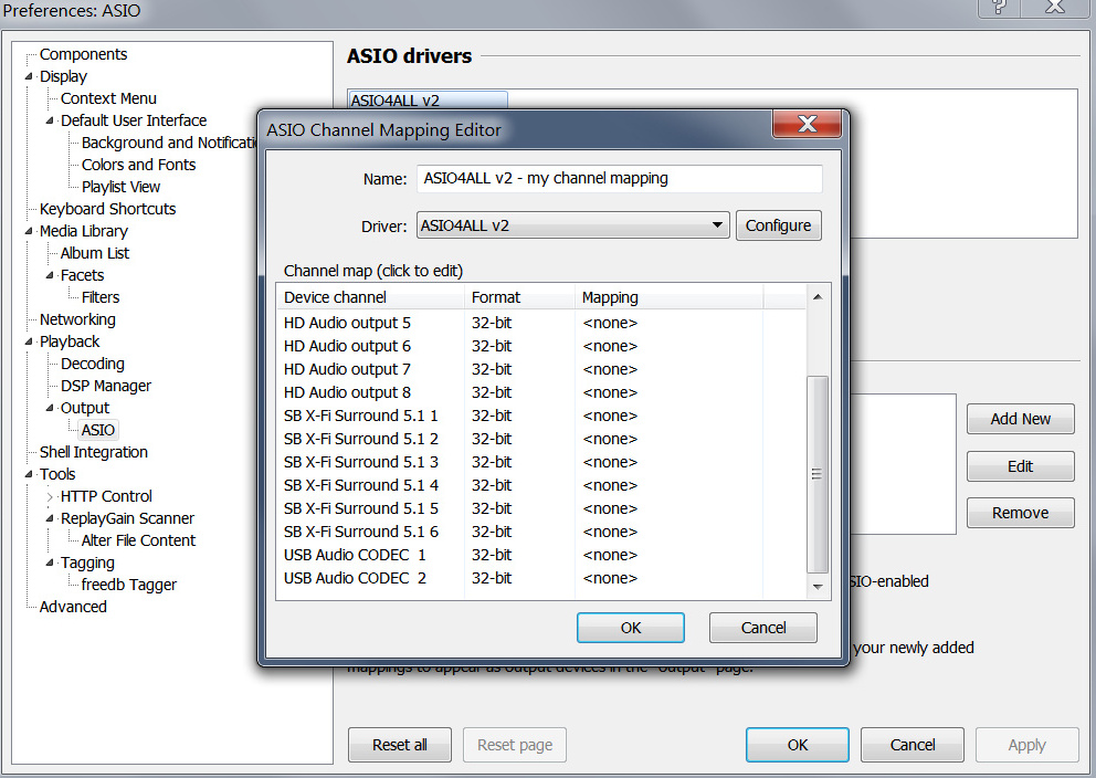

Στο θέμα με το foobar γράφεις:
"...Πρέπει οπωσδήποτε να χρησιμοποιήσουμε τον ASIO driver. Από τις ρυθμίσεις του Foobar2000, στο ASIO Virtual Devices επιλέγουμε ASIO4ALL, edit και από εκεί αναθέτουμε τα κανάλια δεξί και αριστερό στο USB DAC και το σήμα LFE σε κάποια άλλη έξοδο...."
Δεν έβρισκα το ...ASIO Virtual Devices !
αλλά με διπλό κλικ στον ASIO4ALL driver όπου ενεργοποίησα και τις άλλες κάρτες ήχου και μετά στο channel mapping, νομίζω πως θα γίνει παιχνίδι !
Οπότε να περιμένουμε εντυπώσεις ? ? ? :dance2:

Χμμμ, δεν ήταν και τόσο τέλεια τα αποτελέσματα τελικά...
- Αφενός όταν ρύθμιζα τον ASIO driver για πολλαπλές κάρτες ήχου ταυτόχρονα, έκανε κάποιες μικροδιακοπές με μια στάνταρ περίοδο, πράγμα απαράδεκτο για ακρόαση μουσικής... δε μπόρεσα να το διορθώσω
- Αφετέρου δεν μπορούσα πάντα να διαλέξω ότι Channel map ήθελα, είχε μια επιμονή τα Left & Right να τα παίζει πάντα από την κάρτα που βρίσκεται πιο πάνω στη λίστα με τις κάρτες... Αν π.χ. διάλεγα τα LR να παίζουν από την δεύτερη κάρτα, μπορούσα να έχω τα surround μόνο από την τρίτη και όχι από την πρώτη... (με άφηνε να τα διαλέξω αλλά δεν το έκανε στην αναπαραγωγή μουσικής)
Τέλος πάντων ίσως και να σας μπέρδεψα...
Το σημαντικό είναι πως αυτά τα 2 προβλήματα υπήρχαν όταν διάλεγα 2 ή 3 κάρτες ταυτόχρονα, οπότε για την περίπτωση ενός πολυκάναλου audio interface που συζητάμε, υποθέτω με σχετική ασφάλεια πως δεν θα ισχύουν.

Κάτι κάνει λάθος ο υπολογιστής σου. Εμένα με αφήνει. Και μάλιστα μπορώ να δώσω 2 φορές το Left channel και στα 2 ηχεία μου και να ακούω μονοφωνικά (το ίδιο σήμα) από τα 2 ηχεία.
