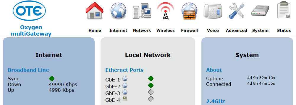

Ο ΟΤΕ σε νέες περιπέτειες, ή αλλιώς η Οδύσσεια εν συντομία
3/4/19 έγινε στο σπίτι αλλαγή -κατόπιν ραντεβού- του ADSL (ISDN) router σε ευρυζωνικό Oxygen
Αμέσως άρχισαν οι συνεχείς αποσυνδέσεις, με αποτέλεσμα να μην υπάρχει ούτε τηλέφωνο, ούτε οι υπηρεσίες της Cosmote TV.
Δήλωση βλάβης στο 13888, αναφορά συμπτωμάτων (έσβηνε τελείως η ένδειξη power του router και επανεκκινούσε απ' την αρχή) την ίδια μέρα.
Αλλεπάλληλες μειώσεις της ταχύτητας συγχρονισμού μήπως και....ΔΕΝ.
Αλλαγή καλωδίων ΟΤΕ (μετά από 1 μήνα :o) μέχρι την κολώνα απέναντι, αλλαγή καλωδίων μέχρι το σπίτι, επίσκεψη τεχνικού στο σπίτι, όπου του αναφέρω τα συμπτώματα (έσβηνε τελείως η ένδειξη power του router και επανεκκινούσε απ' την αρχή). Αυτός είπε όλα καλά.
Οι αποσυνδέσεις φτάνουν μέχρι και τις 39/ημέρα.:mad::headbang:
Στο 13888 πρέπει να με έμαθαν όλοι οι υπάλληλοι μετά το καθημερινό βρίσιμο. Μέχρι που ένας από αυτούς αποφάσισε να γράψει στις παρατηρήσεις τι γινόταν με το router.
Την Τρίτη 14/5/19, ενάμισι μήνα μετά, νέος τεχνικός (και ο μόνος στην όλη διαδικασία που φαινόταν να γνωρίζει τι του γινόταν) έφερε router για αντικατάσταση και επιτέλους τελείωσε ο Γολγοθάς. Έκανε απλώς αυτό που θα έπρεπε να είχε γίνει από την πρώτη στιγμή.
Κατά τα άλλα συμβατική υποχρέωση του ΟΤΕ είναι η αποκατάσταση των βλαβών σε 2 εργάσιμες....

Το μόνο καλό στην όλη ιστορία είναι ότι με την αλλαγή καλωδίων, η γραμμή που κλείδωνε πριν στα 33-34, τώρα φτάνει τα 50.
