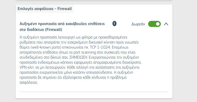

αν παρ΄ όλα αυτά επιμένετε να ζείτε στο όριο :p
υπάρχει μία επιλογή ασφαλείας στον COSMOTE που κόβει πρόσβαση από έξω σε κάποιες πόρτες, firewall το λέει και είναι μία υποτυπώδης υπηρεσία firewall
δεν ξέρω αν αφορά τις πόρτες που χρειάζεται το ROON,
αν θέλει κάποιος να το απενεργοποιήσει πάει
my COSMOTE -> ΟΙ ΣΥΝΔΕΣΕΙΣ ΜΟΥ - > νούμερο τηλεφώνου -> router και είναι κάτω κάτω επιλογή fierwall
Ξαναλέω, δεν ξέρω αν αφορά τη θύρα (-ες) που θέλει το Roon αλλά πολύ πιθανά αυτό κόβει την πρόσβαση από έξω
