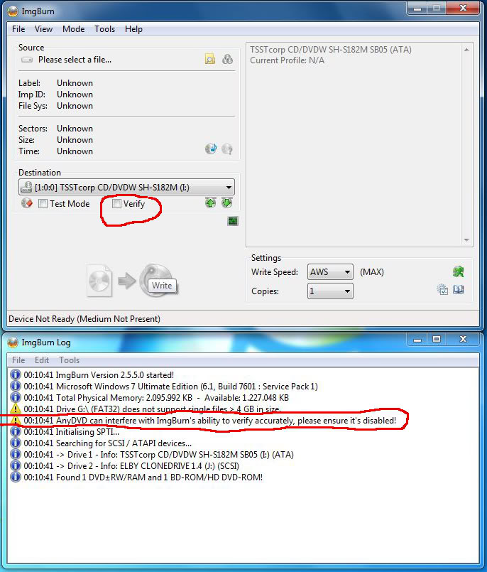

λοιπόν, ακολούθησα τα βήματα οπως ανέφερε ο Παναγιώτης. Εκανα το iso και αρχισα να το καω σε δισκάκι.Με το που τελειωσε η εγγραφη και αρχισε η διαδικασία του verify ( το οποίο ουτε ξερω τι είναι) μου εβγαλε ενα μύνημα οτι δεν αναγνώριζε κάτι, του λέω ignore και αρχισε με πολύ αργη ταχύτητα την διαδικασία. Περίμενα κανα μισάωρο συνέχισε να προχωραει με ρυθμούς χελώνας ωσπου μου την έδωσε και πατάω cancel. Οπως ηταν μεσα στο drive το δοκιμάζω με το ΤΜΤ5 και το αρχίζει με σπασίματα στον ηχο. Το έβγαλα το βάζω στο SONY και το έπαιξε κανονικά. Είδα κανα μισάωρο και το πηγα μέχρι το τέλος.
Τι να πώ...:203:
Τι να πώ...:203:
To verify στο Image Burn το έχεις πάντα απενεργοποιημένο, όπως σου έχω κυκλώσει στη φωτό, πρώτον γιατί είναι χρονοβόρο και δεν σου χρειάζεται και δεύτερον γιατί κάνει conflict με το Anydvd. Για να ολοκληρωθεί το verify, θα πρέπει το Anydvd να είναι απενεργοποιημένο. Μάλιστα, το Image Burn σε προειδοποιεί με σχετικό μήνυμα, στο δεύτερο παράθυρο που σου ανοίγει με τις πληροφορίες (δες τη φωτό).
Τώρα, όσον αφορά τα σπασίματα στον ήχο που αναφέρεις με το ΤΜΤ5, εφόσον η εικόνα σου έπαιζε σωστά, δεν υπάρχει κανένα πρόβλημα με το δισκάκι, εφόσον μάλιστα σου έπαιξε σωστά με το Sony. Πιθανόν κάποιο μικρό πρόβλημα με το drive σου ή κάποια μικρή ασυμβατότητα με τα TDK δισκάκια. Μόνο καίγοντας δισκάκια από άλλη μάρκα θα σιγουρευτείς για το τι ακριβώς παίζει... :121:
