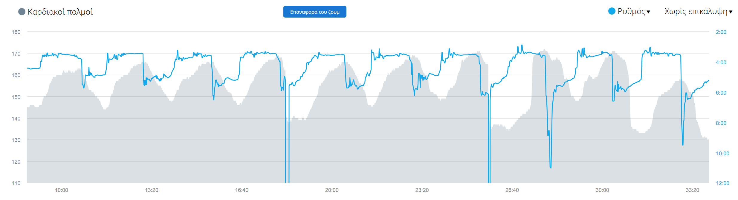

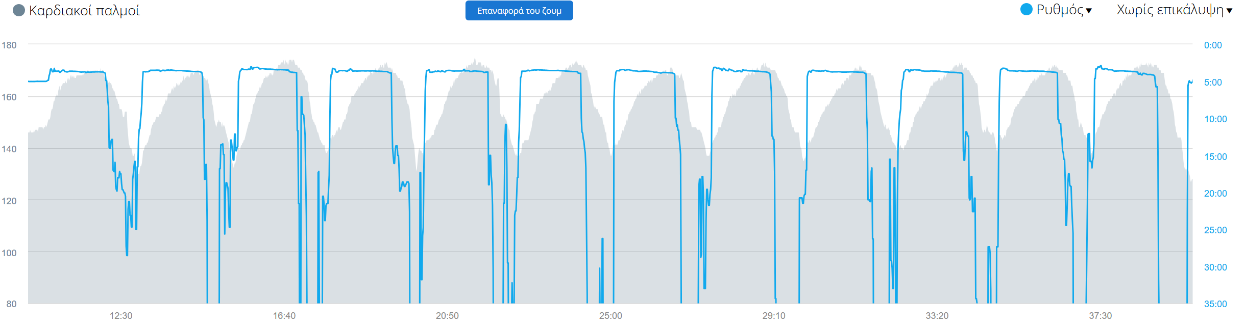

όχι αλλά η διαφορές που έχουν είναι μικρές και μη κρίσιμες για τους σκοπούς της προπόνησης.
σήμερα είχα 400άρια και ξέχασα τη ζώνη σπίτι , εκεί είναι υπαρκτή η διαφορά πχ η τελευταία επανάλληψη κάτι δεν έγραψε είναι η αληθεια
σε σχέση με μια ίδια προπόνηση με ζώνη
αλλά και με 25 βαθμούς μεγαλύτερη θερμοκρασία (χωρίς μικρό διάλλειμα για νερό που σταμάτησα την καταγραφή 2 φορές σήμερα) και πλήρη στάση στο recovery

μέσα ιουλίου η τελευταία, σήμερα το πρωί η πρώτη
Εσύ μόνο στη τελευταία επανάληψη βλέπς διαφορά.?
παντού βλέπω διαφορά , αλλά ειδικά η τελευταία βγάζει μάτια.
διαλλειματικές μικρής διάρκειας μόνο με ζώνη, ωστόσο ότι πάει σταθερά για πολύ ώρα και Ζ4 και κάτω δεν χρειάζεται ή μάλλον και να την ξεχάσεις δεν έγινε κάτι.

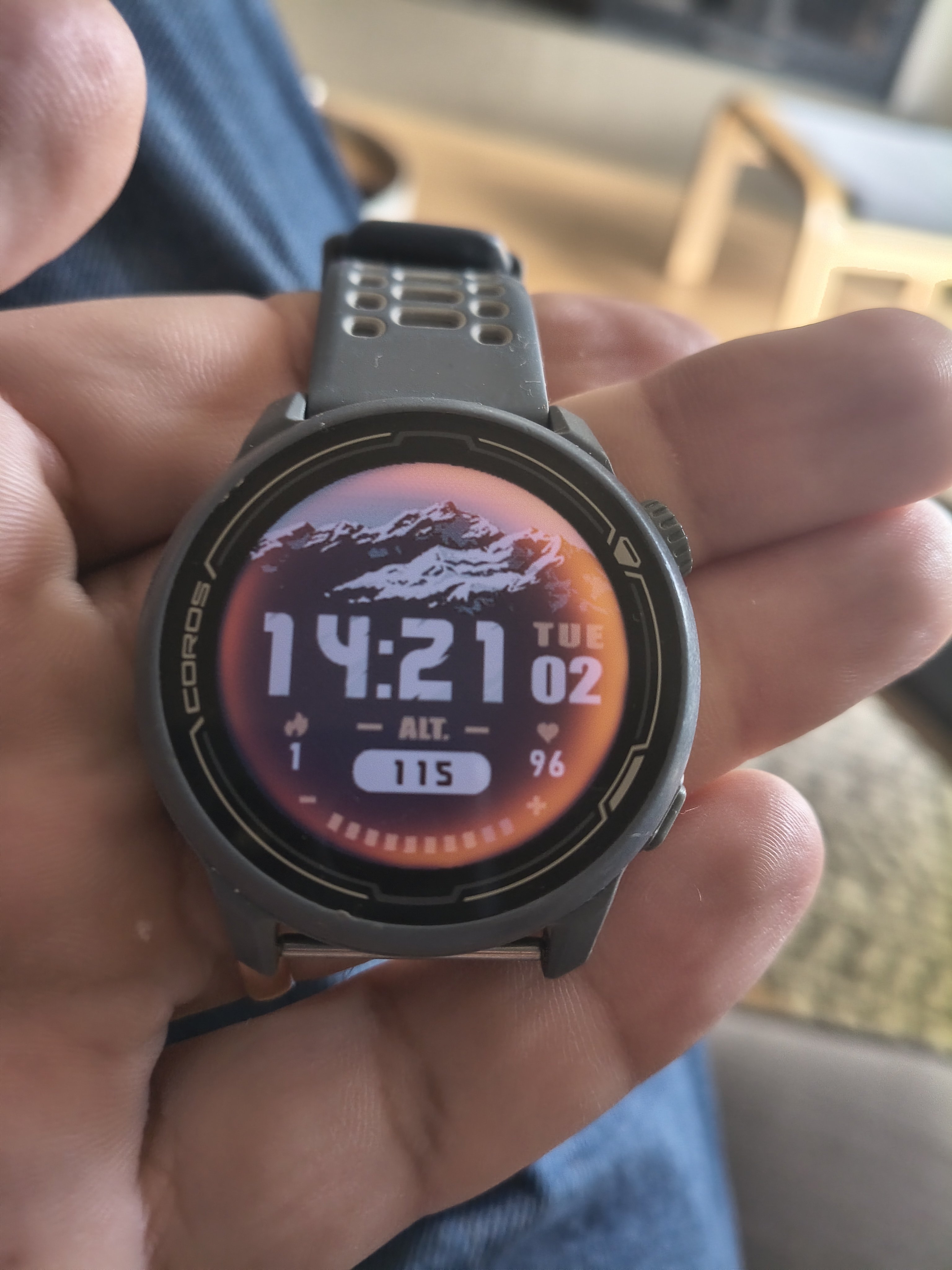

Έβγαλε έναν κόκκινο κύκλο στην οθόνη, ζήτησα εγγύηση, ήμουν εκτός, μου έδωσαν μια καλή έκπτωση και χτύπησα το pace pro σε καλή τιμη!
Μία χαρά δουλεύει ακόμα. Θα του αλλάξω λουρακι γιατί κόπηκε και θα το δώσω στον μεγάλο γιο.
Εμένα είχε βγάλει μια άσπρη κουκίδα διαμέτρου μερικών χιλιοστών, μόνιμα σε ένα σημείο! Έβλεπα τις ενδείξεις βέβαια γύρω από αυτήν, αλλά το πιο σπαστικό ήταν ότι έμεινε... από μπαταρία, και δεν φορτίζει καθόλου. Κάτι τέτοια έβλεπα και δεν πήρα ξανά Coros (γιατί υπήρχαν κι άλλες αναφορές για παρόμοια θέματα). Τώρα με τα καινούρια, ελπίζω να έχουν διορθώσει κάποια από αυτά...
