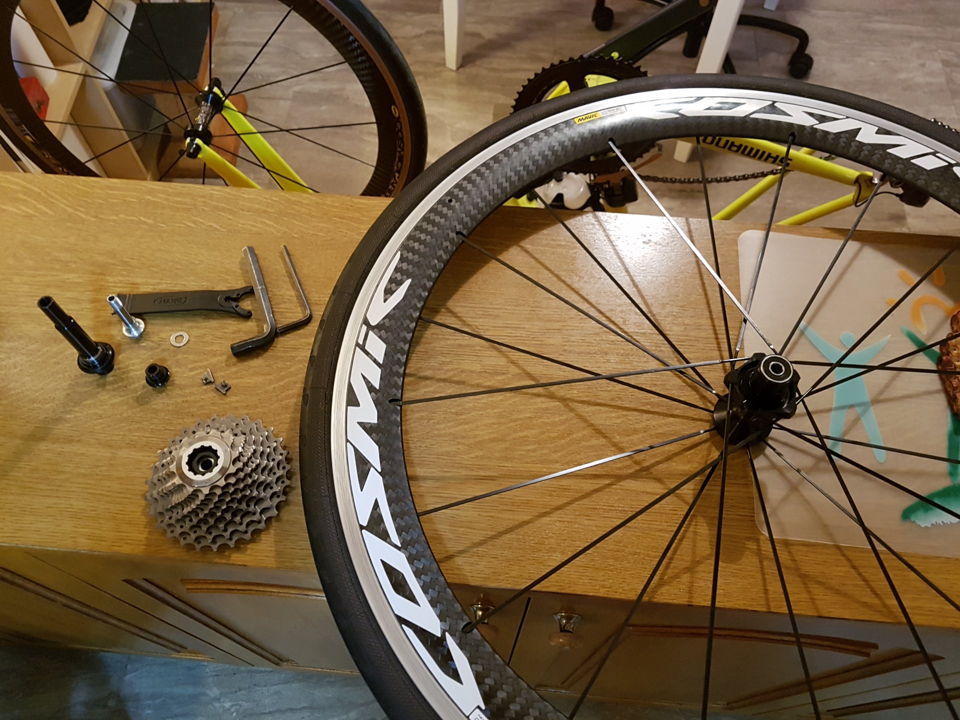

Τελευταία άλλαξα στεφάνι στους mavic cosmic τροχούς, για λόγους εγγύησης επειδή το στεφάνι είναι λιγάκι ακριβό πήγα στο εδώ αντιπρόσωπο.

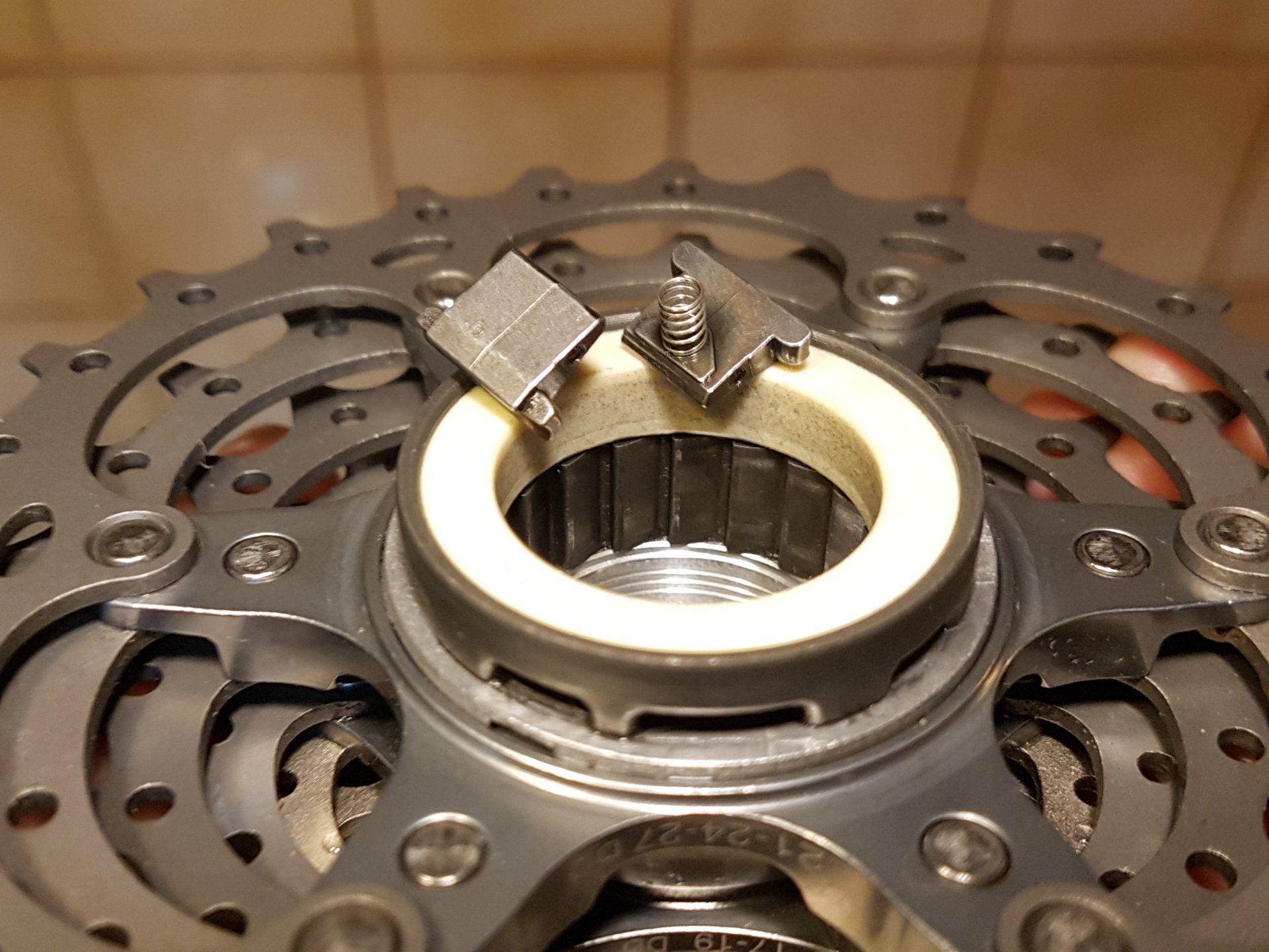

Στη αρχή όλα ωραία και καλά, σε λίγα χλμ. το ελεύθερο άρχισε να εχει χάσιμο, είτε πατούσα χαλαρά, είτε δυνατά αυτό έχανε.
Για να μην σκοτωθώ, που κόντεψα σε ένα καλό ανήφορο, έγινε χειρουργείο.
Το πρόβλημα εξαφανίστηκε!!
Προφανώς δεν είχαν τοποθετηθεί σωστά τα ελατήρια επαναφοράς, δεν μπορώ να το πω με σιγουριά γιατί όταν τραβάς όξω τη κασέτα αυτά πετάγονται συνήθως και πέφτουν κάτω.
Θα έχω το νου μου για λίγο καιρό ακόμα στο πάτημα....

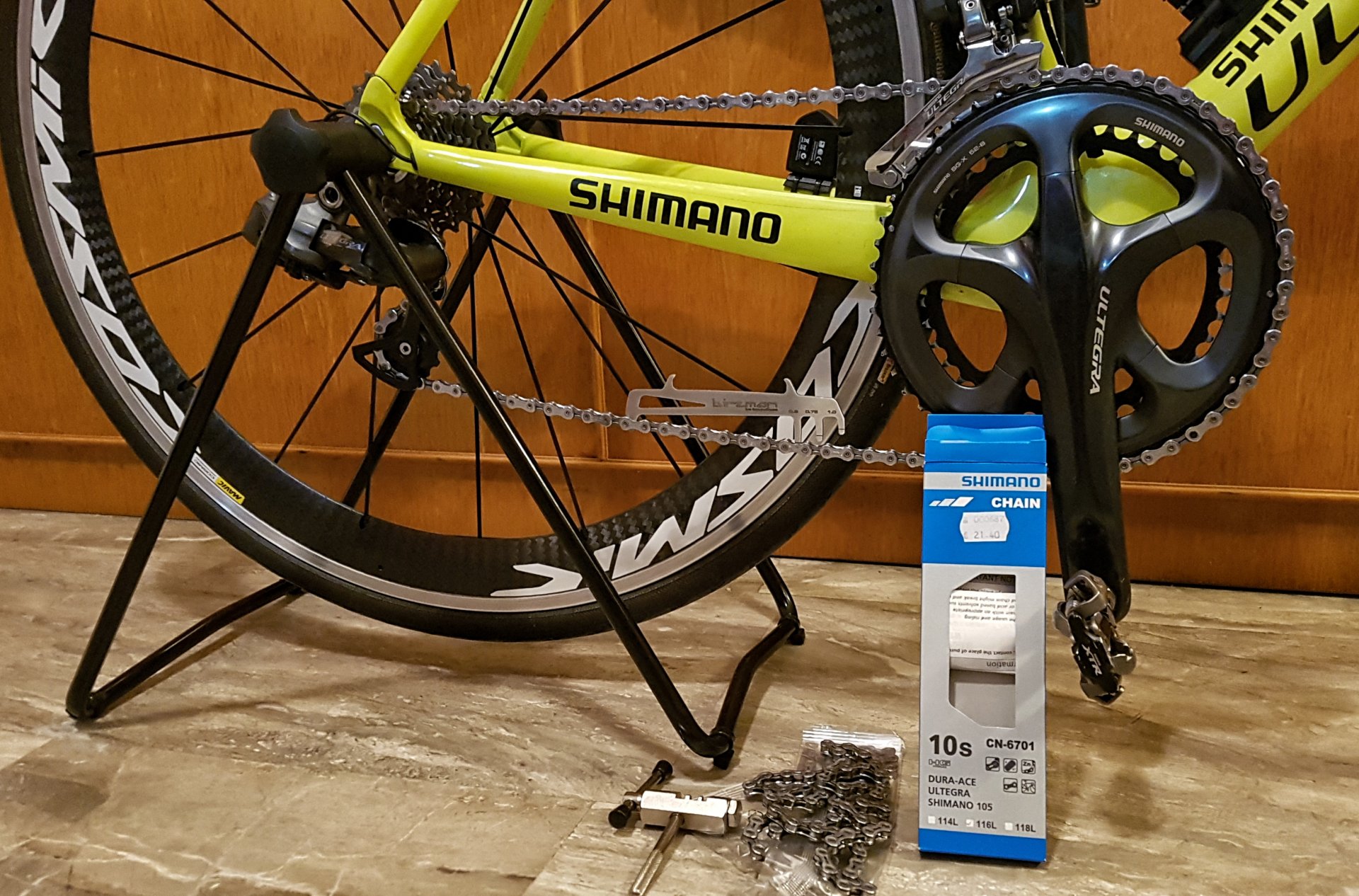

Αλυσίδα αλλάζουμε όταν φθαρεί. Στα ποδηλατάδικα έχουν εργαλείο που μετράει την απόσταση των συνδέσμων της αλυσίδας κι όταν αυτή η απόσταση ξεπεράσει ένα όριο, τότε γίνεται η αλλαγή της αλυσίδας.

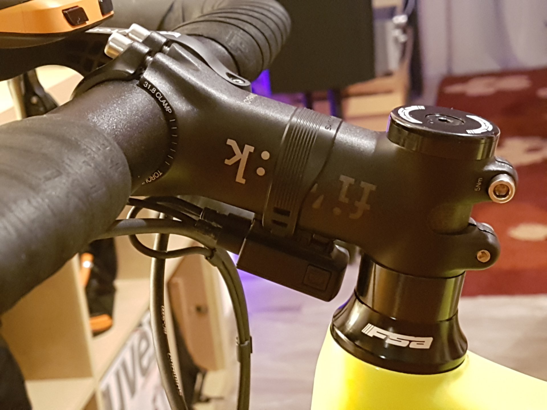

Το τιμόνι το κατέβασες 5χιλ η 50χιλ (=5εκ);:smile:
ωπ!! μου ξεφυγε...μισο εκατοστό το κατέβασα...:D
αμα δεις προσεχτικά ενα τετοιο εργαλειο ειναι απανω στη αλυσιδα μου, ειναι της Birzman, αρκετα φνηνο και με εχει βγαλει ασπροπρόσωπο.
Αλλο ρωτάω, στα ποσα χλμ. περιπου?
Έχω ένα τέτοιο εργαλειάκι... η δεύτερη είχε αποκτήσει αρκετό τζόγο! :o:rolleyes:

Με τρίτη αλυσίδα σε 15.000 χμ κοντά (14.687 βλέπω τώρα στο strava) σε 16 περίπου μήνες του ποδηλάτου, σε μένα βγαίνει ένας μέσος όρος γύρω στα 5.000 χμ. Αν και τη δεύτερη την είχα αρκετά παραπάνω μάλλον από ό,τι έπρεπε, έκανα περισσότερα χμ με αυτήν (ήθελε πιο γρήγορα αλλαγή).
Σωτηρη αυτη τη φορα τη εβγαλα στα 4.000χλμ. το οργανο μου εδειξε πως θελει αλλαγη, ηταν στο 75% η φθορα.
