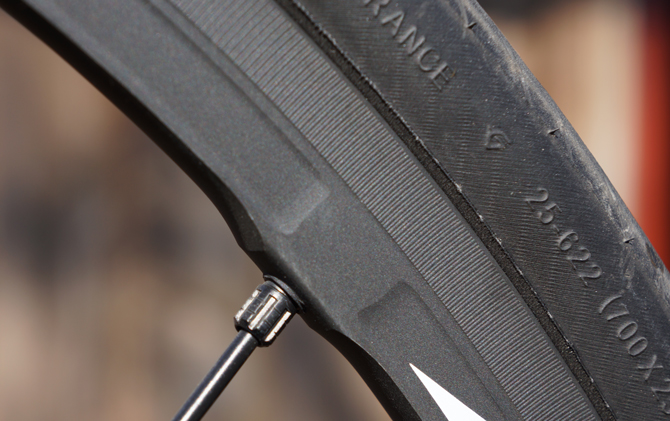

Η mavic ήδη έχει στο οπλοστάσιο rim brakes που δουλεύουν στη περίπτωση βροχής. Exalith λέγεται η τεχνολογία και δουλεύει με ειδικά τακάκια.
