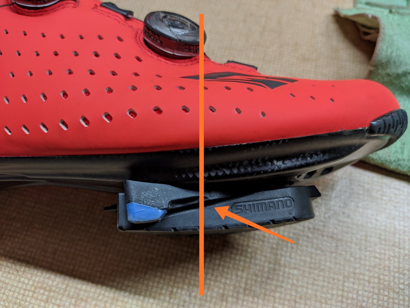

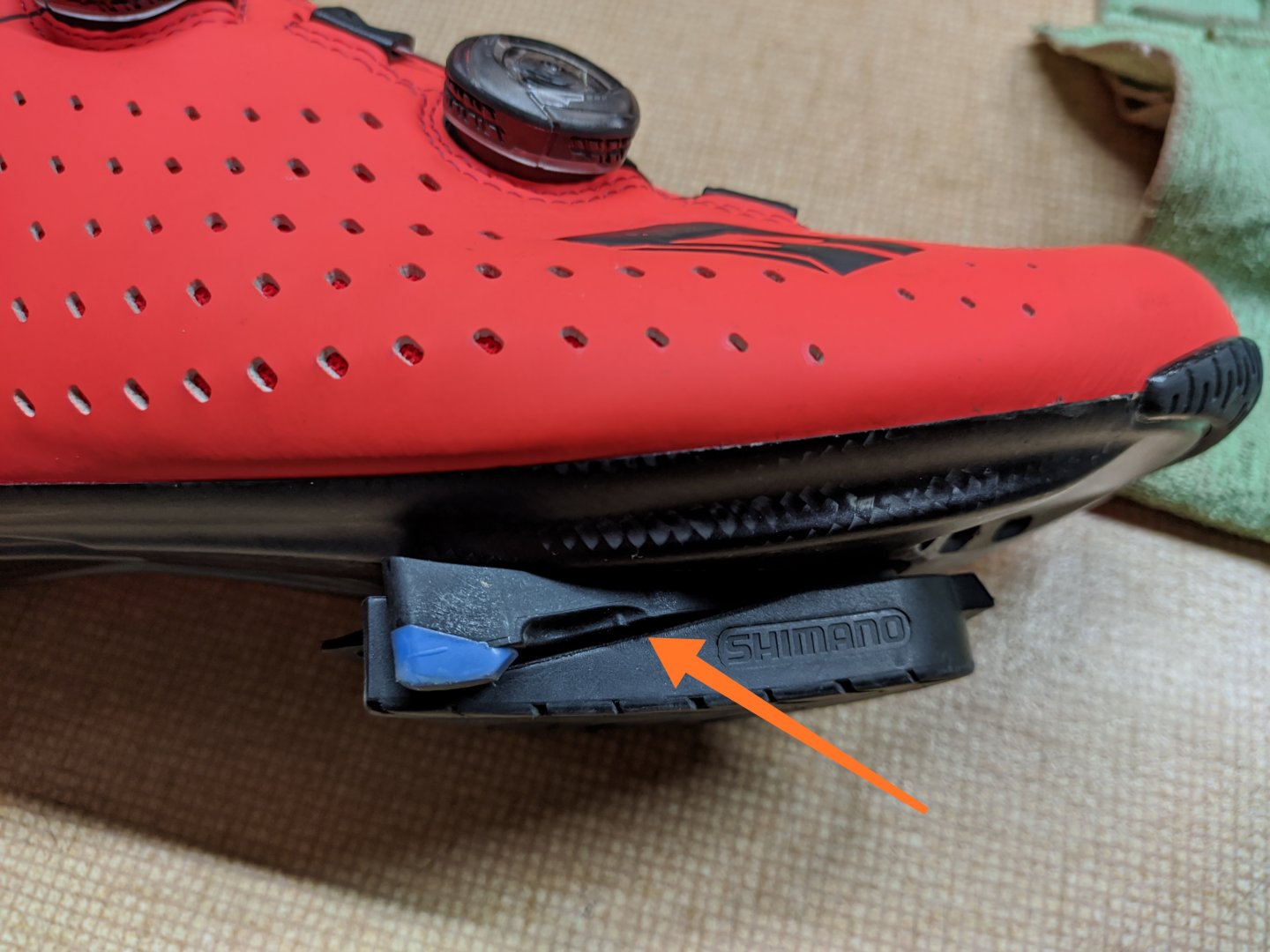

Παρόλο που μας έδωσες... Εγω θα προσπαθήσω να σε βοηθήσω, σε είπα τα κίτρινα σχαράκια εχου 6 μοίρες παίξιμο πάνω στο κλείδωμα.
Αυτό σημαίνει πως και λίγο λάθος να τα τοποθετήσεις δεν θα γίνει ζημιά, ως τόσο για να είσαι σίγουρος απέφυγε να πατάς με πολύ δύναμη και τις πολύωρες ανηφόρες.
Τα σχαράκια έχουν και στις 2 πλευρές ένα σημάδι, βάλε τα παπούτσια και κόλλα χαρτοταινία και στις 2 πλευρές του παπουτσιού, αφού βρεις τα κόκαλα βάλε ένα σημάδι με στυλό και στο μέσα αλλά και στο έξω μεταταρσιο.
Τα σημάδια από τα σχαράκια να είναι ακριβώς πάνω στα σημάδια που έβαλες με στυλό στα παπούτσια.
Όσο για το μέσα-έξω σε είπα λόγο το ότι έχουν 6 μοίρες θα βρει το πόδι τη σωστή θέση, αρκεί να μην είναι πολύ λάθος.
Στα θκάμ τα μπλε με τις 2 μοίρες είναι ακριβώς όπως στη φώτο, ευθεία ως προς τον εγκάρσιο άξονα με λιγότερο από ένα δάχτυλο απόσταση από το ψαλίδι του σκελετού.

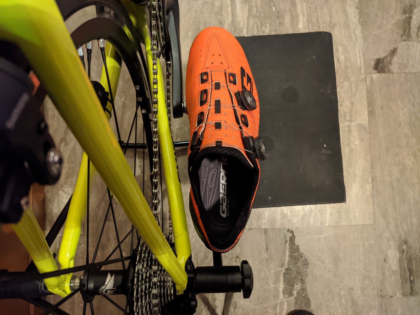

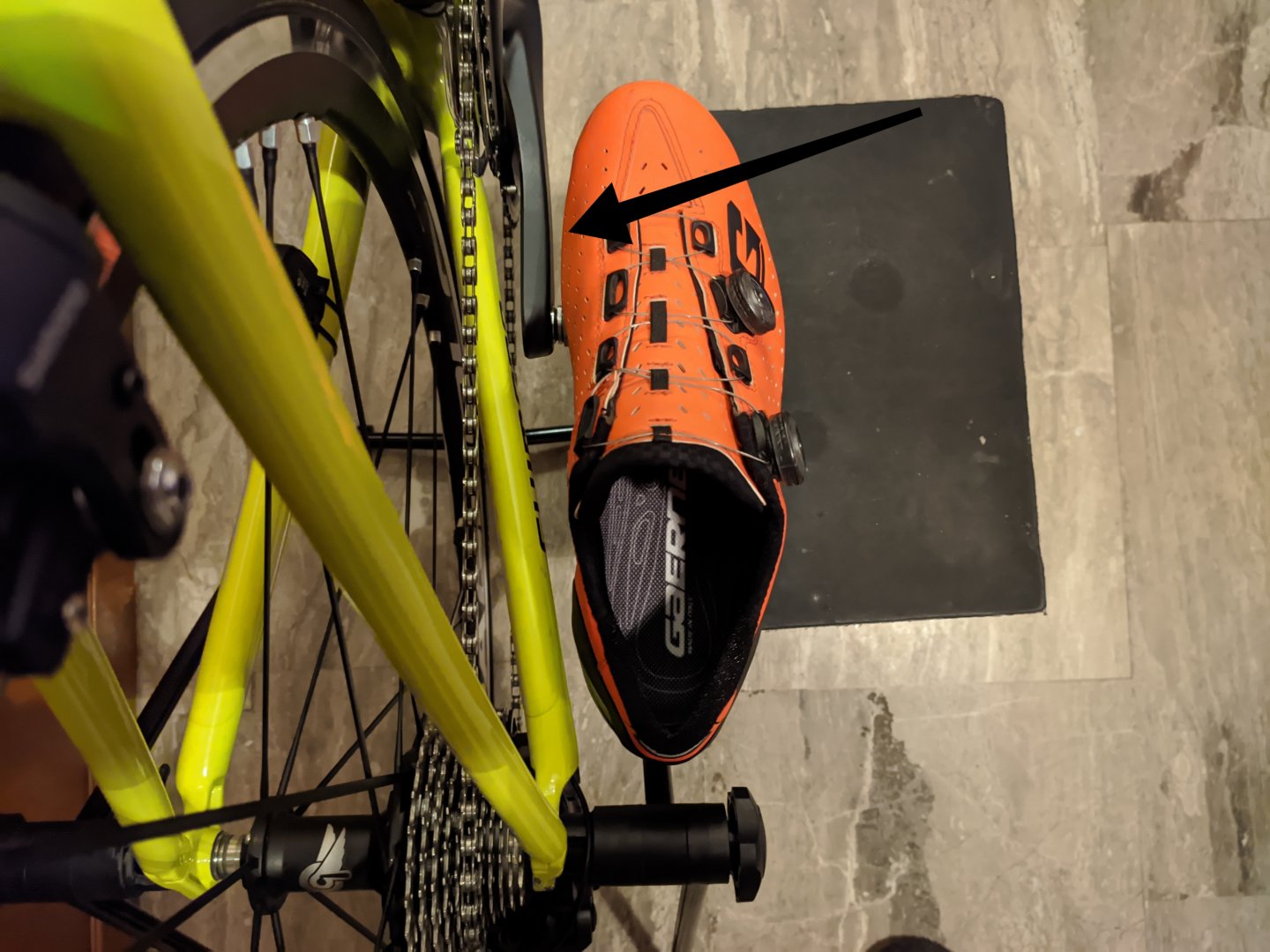

Δεν κατάλαβα τπτ....νομίζω πως τα έχω βάλει λάθος πάντως τα σχαράκια.
Σα να κοιτάνε έξω οι φτέρνες...τεσπά σιγά σιγά
Aμ τα έβαλες που τα έβαλες. Λοιπόν κούμπωσε τα παπούτσια στα πετάλ, κράτα τα μπράτσα από τον δισκοβραχίωνα παράλληλα με το έδαφος και κοίτα αν ο νοητός οριζόντιος άξονας του παπουτσιού (απο μύτη στη φτέρνα) είναι παράλληλος ως προς τον αντίστοιχο άξονα του ποδηλάτου (μπροστινός τροχός - πίσω τροχός). ΑΝ έρχονται με τη φτέρνα προς τα μέσα τότε πρέπει να δώσεις το αντίστοιχο tilt στα σχαράκια το ίδιο ισχύει και για το ανάποδο. Αυτό για αρχή καθώς μπορεί να έχεις οποιαδήποτε κατασκευαστική ιδιαιτερότητα και να χρειάζεσαι άλλο στήσιμο. Επίσης πρέπει να ελένξεις με μεγάλη ακρίβεια αν είναι κεντραρισμένα με τα οστά του μετάταρσιου. Αυτό που κάνουν πολλοί λάθος είναι ότι τα τοποθετούν χωρίς να υπολογίζουν το πάχος της φτέρνας του παπουτσιού με αποτέλεσμα να είναι ποιο μπροστά το πόδι από αυτό που είναι ιδανικό. Το μόνο σίγουρο είναι ότι και να τα τοποθετήσεις τέλεια μόνος σου, επειδή όλο το setup είναι συνάρτηση ύψους σέλας, κλίσης κλπ χρειάζεσαι fitting το μόνο σίγουρο. Προς το παρόν άστα αρκεί να μην πατάς βαριά στην παραμικρή υπόνοια ότι κάτι πονάει το αφήνεις για καλό και για κακό. Προσπαθούμε όλοι να κάνουμε κάτι καλό για τον εαυτό μας ανεξαρτήτου επιπέδου όχι να μακελευτούμε.

Α όλα κιόλα, Αρτέμης Μάτσας δεν ήμουν ποτέ...αυτό που είπα είναι πως εσείς οι δύο με μπριζώνετε περισσότερο απο όλους να βγώ για ποδήλατο και πολύ καλά κάνετε...τα σχαράκια τα έβαλα μόνος εννοείτε βλέποντας διάφορα βίντεο του youtube.
Επίσης, δε νομίζω να πάθω και τίποτα με μιά βόλτα 7 χιολιομέτρων εδώ γύρω γύρω..
Αυριο θα τα ξαναρυθμίσω, θα ξαναβγώ και πάει λέγοντας μέχρι να το πετύχω
Υ.Γ χίλια ευχαριστώ για το φωτορεπορτάζ!

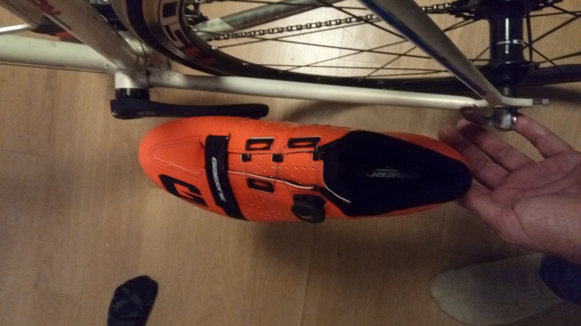

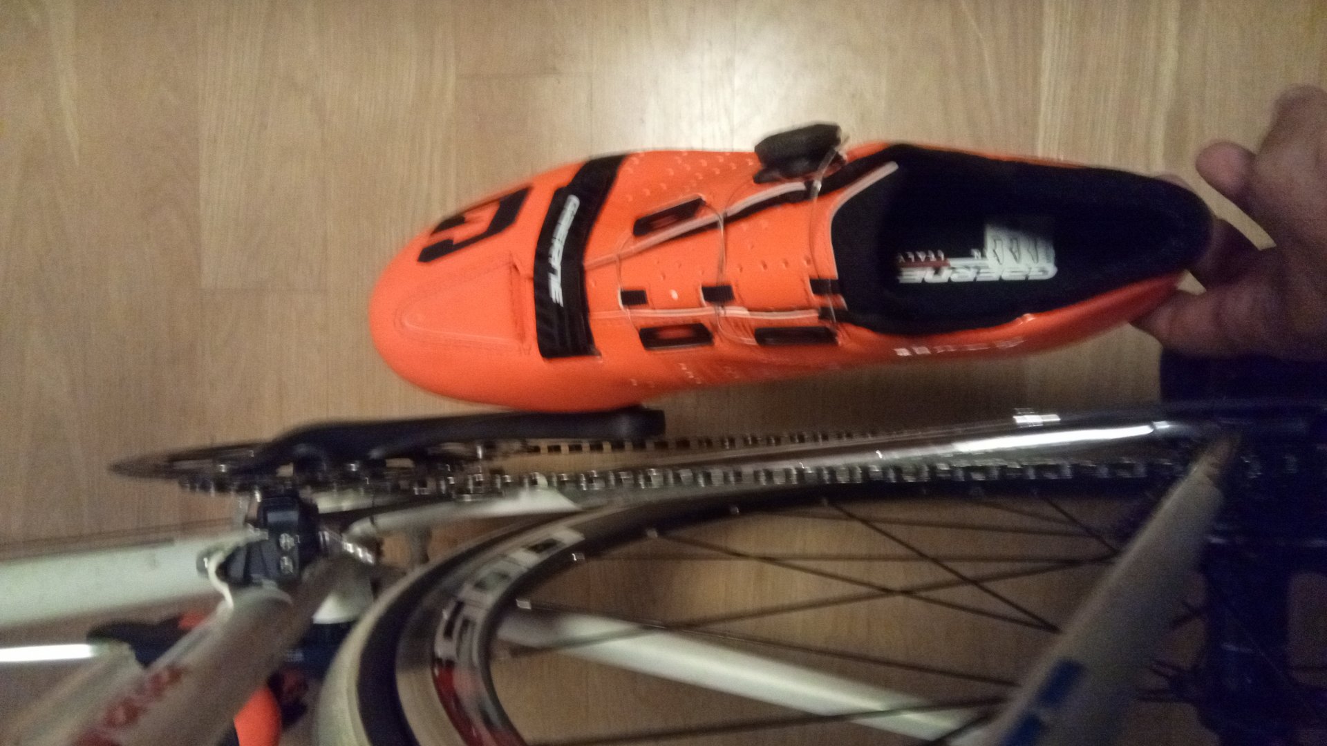

Λάθος, οι φτερνες θέλουν μέσα, βλέπω και από τον άξονα του πεταλιου πως δεν είσαι ακριβώς στο μεταρσιο, άλα ντάλα... 🤣
bretsos
Μπάμιας
19.607
56.722
Επίσης από κάτω το παπούτσι έχει και κάποια σημάδια για το κέντρο που θα τοποθετηθεί το σχαράκι.
Όταν λοιπόν είναι στο κέντρο πρέπει να υπάρχει αυτή η απόσταση, παπούτσι με βραχίονα
Εγώ τι λέω?
Εσύ τι λες?
